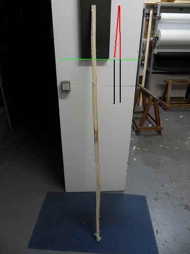

Nachdem ich eben ein bisschen rumgewandert bin habe ich irgendwann endlich einen Haselstrauch gefunden. Phew, ich dachte schon die gäbs nur 10 km weiter *G*
Fachgerecht mit dem Taschenmesser gefällt (kein Scherz, habe ca. 20 Minuten gebraucht :/ ) und in die Werkstatt transportiert. Angekommen habe ich erstmal die Enden sauber abgeschnitten und den Bogen begutachtet: "Ups. Als der noch in der Erde gesteckt hat sah der mehr nach 'Grader Stock' aus".
Der Stave:
Ist ein bisschen Schrumpelig Schief und hat einen Bogen. Den benutz ich als.. äh Vorspannung (glaub ich). Den Bogen-Bauch habe ich schon abgeflacht, so dass ich später ein D habe.
Seitlich ist leider auch ein kleiner Knick drin, den versuch ich durch festschnüren rauszubekommen.
Insgesamt ist mein Stave jetzt noch 167cm lang. Mist hätte nicht gedacht das ich so klein bin *G*
Hier sind noch ein paar Fotos vom derzeitigen Bearbeitungsstand:

Tag 2.
Späne. Überall Späne. Außer mir kein Mensch weit und breit. Dafür jede Menge Späne... oder so. Und ich habe mir 3 mal mit dem selbstgemachten Taschen-Ziehmesser in den Daumen gestochen - beim dritten Mal wollte es garnicht mehr aufhören zu bluten. Da hab ich dann auch aufgehört.
Hatte mir heute im Bauhaus ein Holzfeilenset gekauft (Schrott :-() und eine Rundfeile (gut für die Nocken) und bisschen Schmirgelpapier verschiedener Stärken das ich aber bisher nicht gebraucht habe.
Hab mir aus Großesfragezeichen eine Tillersehne gebastelt und einfach mal ein bsischen rumprobiert so pi mal Daumen und frei Schnautze. Und ich glaub der Bogen hat immernoch so... 400 Lbs. Könnt auch an dem Muskelkater liegen *g*.
Derzeit schläft mein kleiner in seinem Grade-Mach-Bettchen. Hoffe er wird noch ein bisschen grader.

Schau mal , änder das Design mal ein wenig.
So ca 25cm - 30cm Pyramide einbauen.
CortVermin
Beiträge: 15
Registriert: 13.04.2010, 18:39
Re: Mein (richtiges echtes -hoffentlich) Hasel-Bogen
Beitrag von CortVermin »
ok mach ich - was passiert dadurch? dann biegt sich das letzte stück doch stärker oder?
Beiträge: 10951
korrekt, zudem hast Du weniger bremsende Masse an den Wurfarmenden, einen schöneren Auszug , weniger Handschock , einfach einen besseren und schnelleren Bogen.

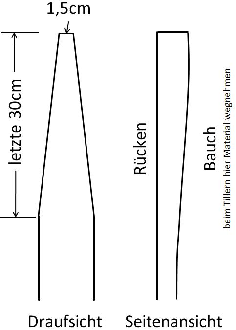

Firestormmd
Beiträge: 3528
Beitrag von Firestormmd »
Nein, du arbeitest die pyramidiale Form ein und tillerst dann nur am Bogenbauch. Die letzten 10cm sollten steif bleiben.
Durch die pyramidiale Form biegt sich das Ende auch nicht zwangsläufig mehr. Wenn die letzten 30cm minimal dicker sind als der Rest des Wurfarmes, dann bleibt es trotzdem Steif. Nur bei gleicher Dicke würde sich das Ende mehr biegen.
Ich hoffe die Grafik kann es etwas verdeutlichen.
Grüße, Marc
Beiträge: 22720
Hat Dank erhalten: 207 Mal
So habe ich es (aus "Angst") anfänglich auch gemacht!
Aber.....
Es ist NICHT nötig, es wieder dicker werden zu lassen! Einfach ab dem Punkt, wo er schmaler wird, die Dicke konstant lassen - genügt völlig! Der Rest ist nur Ballast!
Bedenke:
Doppelte Breite = doppeltes Zuggewicht
Doppelte Dicke = achtfaches Zuggewicht
Firestormmd
Beiträge: 3528
OK, dann mache ich es auch falsch. Zwar nicht aus Angst, sondern aus Überlegung. Bei abnehmender Breite und gleichbleibender Dicke, müsste es sich doch biegen. Wahrscheinlich liegt es am Sehenwinkel, dass das ende trotzdem steif bleibt, oder?
Ich vertraue mal auf den Rat vom Rabe, und werde es in Zukunft gleich dick lassen.
Grüße, Marc
klaus1962
Beiträge: 2279
Beitrag von klaus1962 »
@Firestormmd
Rabe hat schon recht. Das biegt (krümmt) sich wirklich nicht. Hat was mit Statik zu tun und wurde schon öfter diskutiert.
Vergiß nicht:
Die Biegebelastung (Biegemoment) geht richtung WA-Ende gegen Null.
Die Querkraft (Krafteinleitung der Sehne) ist dort am größten.
Und wegen der Sehne muß der Tip noch ein gewisses Mindestmaß haben (Abrundungsradien), damit nicht entweder die Sehne oder der Tip selbst kaputt geht (durch die Sehne zerdrückt). Allein dadurch ist das WA-Ende eigentlich schon "überdimensioniert".
Aber wir sollten CortVermin damit nicht durcheinander bringen.
Ein erster Selfbow ist auch so schon schwierig und aufregend genug.  :)
