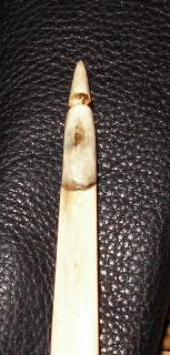

Seid dem saplingtunier bin ich vom Hartriegel begeistert  :)
Zum Glück hatte ich mich schon vor 2 Jahren mit einigen staves eingedeckt  ;D
Der Bogen sollte eigentlich ein "ELb" werden mit um 70# aber leider kamen beim bearbeiten sehr viele Äste und Knoten an einem Wurfarm zu _Tage , so blieb mir keine andre Wahl als das Design neu zu definieren.
Nun ist er 169cm N/N , D Profil  und biegt im Griff leicht mit.
Zuggewicht: um 53# @ 28"
Das Holz war sehr verbogen, ließ sich aber mit der Hlp sehr gut richten.
Der Griff ist Leder mit einer kleinen Pfeilauflage aus Horn, die Nocken wurden ebenfalls mit Horn belegt, aber vom Hirsch.
Dieses war in etwa die Grundform des staves, habe es leider verpennt vorab ein paar Bilder zu machen.
Später mehr.
Gruß acker

in eigener sache wäre noch eine detailaufnahme der tipps interessant.
Beiträge: 10951
Re: Hartriegel Langbogen
Nocke , kein problem aber den rest schaff ich heuer nicht mehr.
