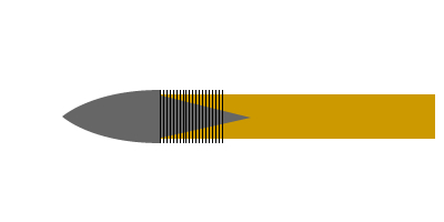

Ich habe einen kleinen Auftrag von einem Freund bekommen.
Er hätte gerne einen Möllegabet mit dazu passenden traditionellen Pfeilen. Die Spitze soll aus Knochen oder Horn (oder anderem natürlichem Material) gemacht werden.
Problem: Er will auf diversen Turnieren damit Schiessen können.
Die Spitze muss also eine Art Dorn sein der den Scheiben und 3D-Tieren auf Turnieren nichts tut.
Die Frage ist jetzt eigentlich nur....wie befestige ich bitte einen Dorn bzw. eine Spitze in Form einer 3D-Feldspitze oder Bullet an einem Holzschaft ohne großartige Wicklungen die das Ziehen aus der Scheibe behindern könnten?
Ich bräuchte also eine Spitzenform die ich ohne Probleme an den Schaft bringen kann und das ganze soll auch noch turniertauglich sein.  ;D
Fällt jemandem von euch was dazu ein?  ???
Edit:
Hatte gerade eine Idee. Würde es eventuell so funktionieren? Einfach mit einem V-Spleiss den Knochen in den Schaft kleben und mit einer Wicklung fixieren. Dann die Spitze nach dem Spleiß ein Stück dicker bleiben lassen damit die Wicklung nicht angegriffen wird sobald der Pfeil eintrifft.
Zuletzt geändert von Mordrag am 09.05.2010, 22:46, insgesamt 1-mal geändert.
Der Pfeil ist nicht weg....er ist jetzt nur woanders. ;-)
Beiträge: 22803
Hat gedankt: 18 Mal
Hat Dank erhalten: 260 Mal
Re: Pfeilspitze Horn/Knochen (Dorn)
...perfekt! Genau so hätte ich's auch vorgeschlagen!
(Würde nur den V-Spleiß etwas länger machen als auf der Skizze, und der Spitze mehr ne Bullet-Form geben!)
Tipp: Wicklung mit Holzleim einstreichen!

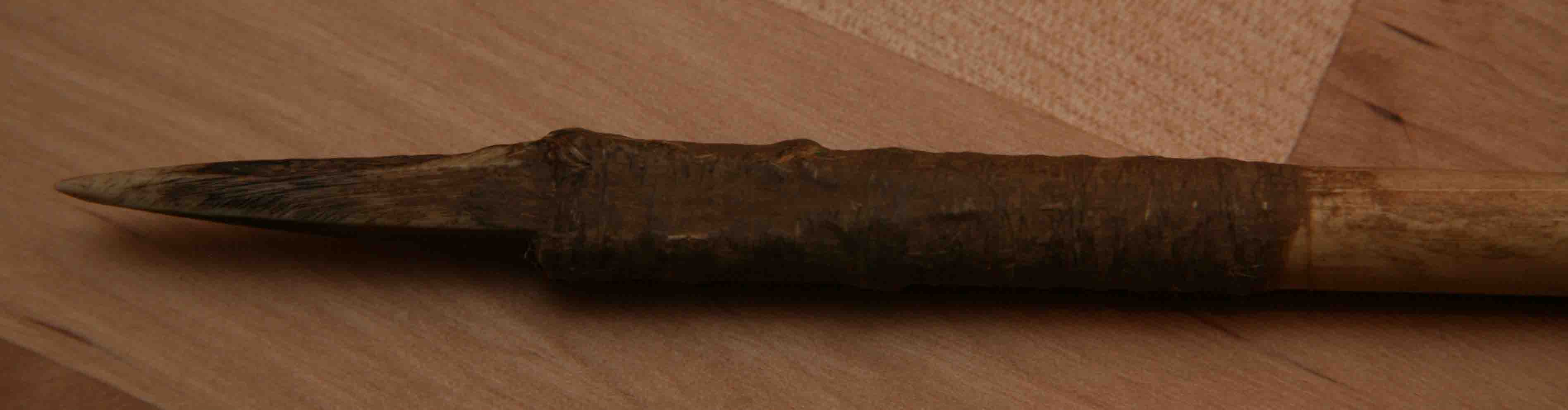

Ich habe einen Pfeil mit Geweihspitze, das habe ich so gemacht wie du es beschrieben hast mit längerem Dorn. Habe den damals mal bei Jürgen Junkmann gemacht, der schieße glaub ich nur Pfeile mit diesen Spitzen.
Af dem Bild kannst du den Spleiss noch ganz gut erkennen, gewickelt ist das ganze mit Hanf in Holzleim.

Joa schaut gut aus die Spitze.
Die Spitze soll insgesamt 4cm lang sein, 2cm davon Spleiß und 2cm Spitze. Die Wicklung wollte ich eigentlich mit Leinengarn machen, sieht aber glaube ich zu monoton und somit nicht wirklich "A" aus.
Welches Material könnte man sonst noch für die Wicklung verwenden damit es bissschen authentischer aussieht?
