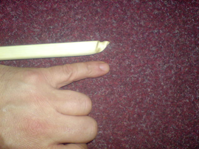

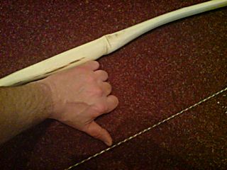

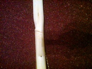

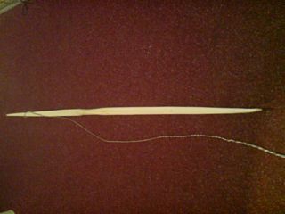

Moin gemeinde...

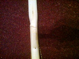

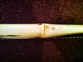

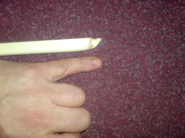

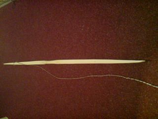

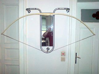

Habe wie schon im bogenbau beschrieben mal reste verarbeitet. Hasel. Der stamm war etwas kurz und mein bekannter hat leichte probleme mit hohen zuggewichten. Auch hat er geburtstag... Na bau ich ihm nen bogen. Das gute stück ist etwa 1.70m und hat 38 pfund zug bei 31 zoll auszug. Alles was zu sagen ist dazu ist der griff den ich mit einer kleinen pfeilauflage und nem handrückenschutz in form einer kleinen kerbe versah. Nur so. Sonst einfach bogen. Der tiller stimmt mich etwas verlegen. Aber leben kann ich damit. Er ist mit leinöl eingerieben. Na lange engländer bau ich lieber. Lach. Na dann... Gruß Reiko.

Passt!
Guter einfacher Bogen!
Ein tolles Geburtstagsgeschenk das dein Bekannter da bekommt.

Hübscher Bogen, den Du da gezaubert hast. Wann hab ich jetzt wieder Geburtstag?

Liebe Lady Sherwood,
Ruhig wird sich der Bogen deshalb schießen, weil er eine schön große Standhöhe, ein angenehmes Zuggewicht bei relativ langem Auszug und für loxley eine recht kurze Bogenlänge hat.

Der Bogen hat absoluten Charme und könnte recht schnell sein, bei dem Tiller zum Griff hin und den dünnen Spitzen.
Wie hoch ist denn das Gesamtgewicht des Bogens und wie die Tiefe des Holzes an den Nocken ?
Ich tippe bei Hasel und bei 38 lbs und 170 cm mal auf 440 Gramm und 10 mm Tiefe an den Nocken, Breite an den Nocken 8 mm. Wenn einiges weniger wäre, so würde es mich sehr beeindrucken. Bin Gespannt !!
Der Bogen könnte recht schnell sein vom Tiller her... Ein Chrono wäre schön.
Fakten könnten hier beeindrucken... aber wer hat schon die Technik...
Beste Grüße und Kompliment

Habe heut gegen meinen ahorn geschossen. Der hat ein anderes wurfarmdesing... Und der ist noch schneller. Masse und bogenlänge sind eigentlich fast gleich. Werte reiche ich dir noch nach... Wenn magst. Danke für dein lob...
