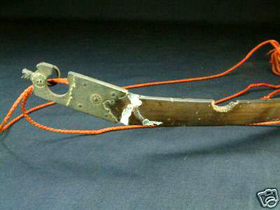

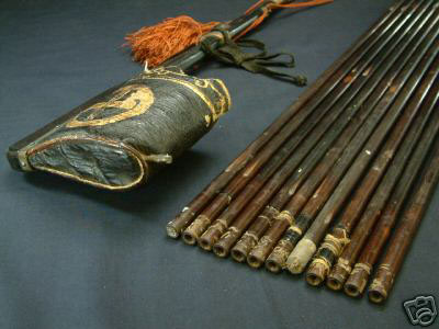

Hir ein paar Bilder für Köcher die mir Fritz Eicher für die Veröffendlichung zu verfügung gestellt hat.
Dabei nochmals vielen Dank Fritz!
Erster Teil:
Zuletzt geändert von Ursus maximus am 31.08.2010, 18:34, insgesamt 2-mal geändert.

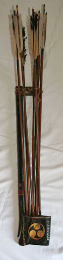

Ursus maximus
Beiträge: 234
Registriert: 29.12.2007, 11:05
Re: Pfeilköcher Shiko
Beitrag von Ursus maximus »
Zweiter Teil

Die einer Nocke ähnlichen "Anhänge" oben am Bügel und unten am "Lederbecher" sowie der Bügel am Holzteil hinten dienen dem Einklemmen des Köchers zwischen Bogen und Sehne.

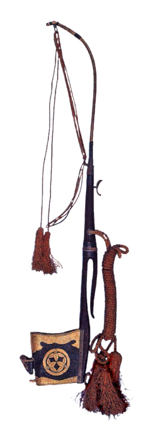

Entschuldigt bitte, abe rich hab das jetzt noch nicht ganz verstanden.
Der Köcher hat seitlich so ein aufragendes Stück Holz das mit den Seilen aussieht wie eine Angel. Dient das jetzt dazu, damit die Pfeile "schweben" und der Köcher keinen Lärm macht? Oder warum sonst?
Wäre jemand von euch so freundlich mir zu erklären warum der so viele Seile hat?

also wenn ichs richtig erfasst hab, sieht man es am letzten bild am besten.
das lange stück Schnur, einer Angelschnur ähnlich an der "rute" befestigt ist nur ein Rahmen um die geflochtene schwarzweiße Schnur die um die Pfeile geht zu halten. da das ganze in der Tat eine gewisse Elastizität haben sollte ist das sicher recht Geräuscharm und handlich da die Pfeile so nicht herausfallen können.
