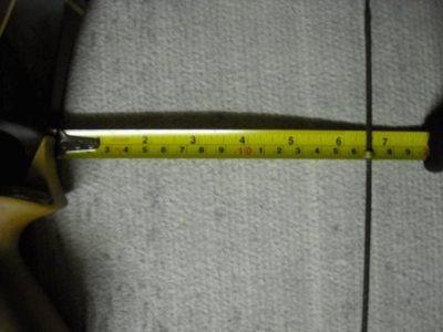

Ja, eine Herstellergarantie gibt es. Aber vorher will ich eigene Dummheit ausschliessen. Ich glaube meine Standhöhe ist zu niedrig. Der Bogen ist 622 lang und ich glaube mich zu erinnern, dass der Hersteller eine Standhöhe von 19cm empfohlen hat. .. und ich bin derzeit auf knapp 17cm.
Kann denn das die Ursache sein?

Eigentlich nicht bei 2 cm. Der Bogen bzw. die Sehne ist ja weiterhin auf Spannung und am Sehnenwinkel ändert sich auch wenig.

nur so als allgemeine information - die standhöhe wird normalerweise von der tiefsten stelle des griffes bis zur sehne gemessen.

der Schatten trügt... ich HABE von der tiefsten Stelle des Griffes bis zur Sehne gemessen

exle hat geschrieben: der Schatten trügt... ich HABE von der tiefsten Stelle des Griffes bis zur Sehne gemessen
Also du musst natürlich selbst am besten wissen, von wo bis wo du gemessen hast. Aber wenn ich mir das Bild betrachte - Schatten hin oder her - das Maßband liegt auf Höhe des Nockpunktes und damit keinesfalls in Höhe der tiefsten Griffstelle, sondern auf Höhe oder etwas oberhalb des Shelf. Was natürlich aber auch keine Antwort auf dein Problem ist.
