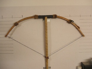

Also erstmal die Daten:
Länge von Nock zu Nock : 52"
Auszug : 28"
Tips mit Hirschhorn : 23X18,5 mm
Griff mit Leder umwickelt :30X43 mm dabei die Bauchseite zum stabilisieren mit Rattan und Kirsche dünn laminiert ( ca. 4mm pro Laminat)
dabei zieht er doch : 39,55#
Der Rücken ist mit Rohhaut ( Hundeknochen)
Gruß Wamblee

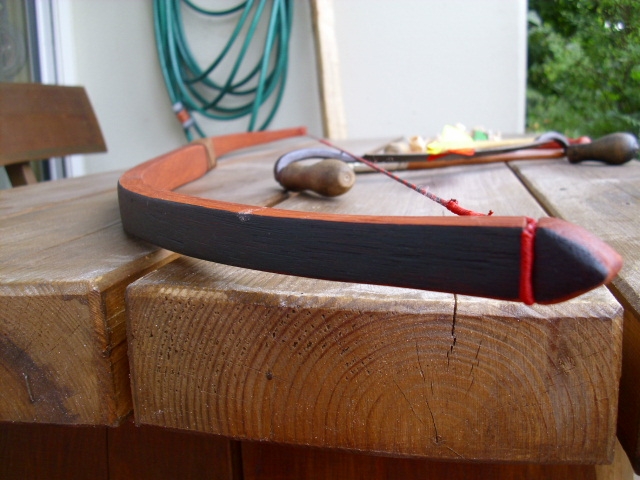

Design ähnlich " Möwenbogen "
Länge N-N 52" ( 132cm )
Mitte Griff 2,7cm X 2,5cm
WA von 3cm auf 1,8cm pyramidal verjüngend
31,5# bei 27"
Standhöhe 5“ lg
inge

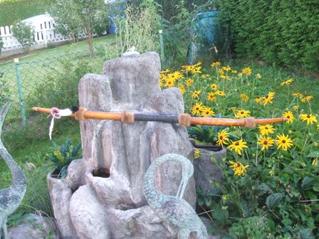

Dann hier mein assymetrischer Rattan-Recurve im Reiterbogen Style "Elle"
Daten "Elle":
Ausgangsmaterial: Rattanstange d=40mm; l=1,4m, ungeschält, gesch. Kn.
Typ: assymetrischer Recurve im Reiterbogenstyle/ design
Breite: von 40mm an den "fadeouts" zu 14mm an den "Siyhaenden"
Grifflänge: ca. 26cm
Griffbreite: 20mm
Griffhöhe: ca. 40mm
Zuggewicht: 37,73# auf 28" // 40,65# auf 30"
Der Bogenbauch wurde mit der HLP zart angebräunt...
Finish:
2x mit Nussbaum Hell bebeizt,
anschl. mit einer dünnen Schicht 2K Epoxy versiegelt,
dann mit Kunstharzhochglanzlack in Schwarz und Weiß mit Pinsel freihand lackiert,
Griffwicklung aus dünner Wolle, Schwarz, mit Holzleim aufgebracht und getränkt.
Schußvideo:
http://www.youtube.com/watch?v=OGfQji_ZJ1c

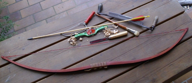

Hier mein Rattan-Flatbow im Meare-Heath Design
Ausgangsmaterial Rattanstange d=40mm, ungeschält, gesch. Kn.
l.ü.a.=1,4m // l N-N= 1,38
b=40mm
Grifflänge inkl Fadeouts 22cm
Grifftiefe 30mm
Nocken : Aus dem vollen geschnitzt nach Meare Heath Art
Zuggewicht: 33,5# auf 28"
Finish: Nussbaum hell gebeizt, versiegelt mit 2K Epoxy,
als Verzierung 5mm Lederstreifen dünn (frei nach Meare Heath)
Griffwicklung dünne Wolle, Schwarz, mit Holzleim aufgebracht und getränkt
Schußvideo:
http://www.youtube.com/watch?v=kpxlH1VaS-w
http://www.youtube.com/watch?v=rZSkQsMu ... re=related
