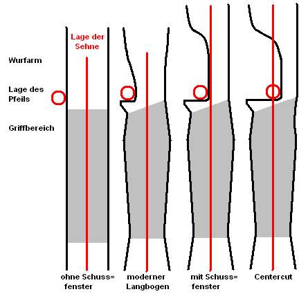

Als Fenster wird schätze ich mal der Ausschnitt bezeichnet, durch den der Pfeil sich
bewegt .... Die Sehne war standartmäßig dabei, ist das dann eine Dacron/Fastflight?

Re: Optimalpfeil für ...
Hallo löwe
Das hast du genau richig erkannt. Der Pfeil muss sich deshalb nicht so sehr um den Griff winden beim Lösen des Schusses. Das verbessert die Flugeigenschaften und sorgt dafür, dass der Bogen auch mit nicht ganz so exakt passenden Pfeilen nicht gleich völlig anders schießt.
Im Anhang noch ein Bild das ich ausgegraben hab:
...hier das Schussfenster-Bild von oben noch mal in besserer Qualität!
