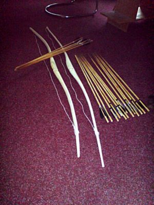

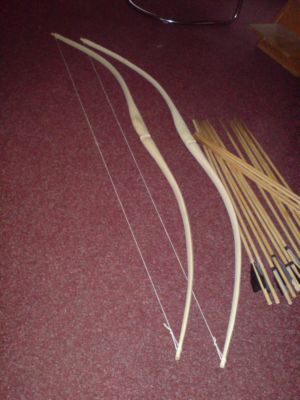

loxley
Re: Oberflacht Allemanen Bogen oder ELB mit D-Form
Beitrag von loxley »
Ich hab 20mm empfolen.......gordon?nanu.....
Ich habe das bild des allemannen bei gubi mal vor langer zeit gesehen....fand den bogen damals toll. Wollte mir aus hasel auch einen bauen......aber ging nicht so recht.
Habe aber die langen fadeouts und die form...wenn auch nicht eckig mal umgesetzt.....jedenfalls fast. Also die dinger waren nicht übel....und sind aus hasel auch nach drei jahren noch gut.....
Gruss reiko
Ps.....wehe ihr meckert........
