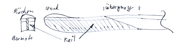

Mir ist eben noch ein Gedanke gekommen...Quercus hat geschrieben:... des Tillerns für ungünstig, da sich ja genau an dort die Materialkombination und damit die Steife (merkwürdiges Wort) ändert. ...
QS
Also.
Anstatt die Säge senkrecht durch den Wurfarm zu führen und so einen plötzlichen Übergang zwischen dem eingefügten Holz und dem Rest des Bogen zu schaffen, würde ich die Säge schräg setzen, und dem Keil an dem Ende an dem er im Wurfarm endet auch ein schräges Ende verpassen, so dass eine Art Spleiss entsteht. Den Keil auf dem Bauch auslaufen lassen. Das sorgt für einen sanften Materialübergang.
Etwa so:
Re: mein ELB zickt, was nun?
@ Toaster
ja, genau die Idee hatte ich auch schon, werde das wohl auch so machen.
QS
QS

Wow, GE-NI-AL, wieso bin ich da noch nicht drauf gekommen?the_Toaster hat geschrieben:würde ich die Säge schräg setzen, und dem Keil an dem Ende an dem er im Wurfarm endet auch ein schräges Ende verpassen, so dass eine Art Spleiss entsteht. Den Keil auf dem Bauch auslaufen lassen. Das sorgt für einen sanften Materialübergang.
*Daumen hoch!*
