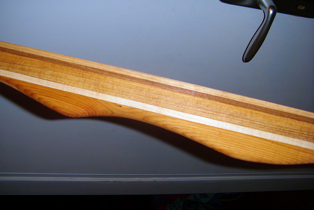

Dieser Bogen soll ein Flachbogen mit schönem Griffbereich werden. Er besteht aus einem Eibe-Kernholz 1950x36x15mm, ist mit 5mm Hickorybacking ausgestattet, im Griffbereich ein Powerlam aus dunkelbraunem (...keine Ahnung, irgendein knochenhartes Hartholz...) zwischen Hick und Eibe.
Aufgesetztes Griffstück aus Eibe mit einem hartem, weißen Holz dazwischen *lol*... (Wilfried hilf mir mal, was ist das Weiße... Ahorn? ;D )
EDIT:
Anvisiert ist ein 73-74'' Langbogen / Semi- oder Pyramidal / wenn möglich ohne Pfeilauflage / 45-75#@30'' ...keine konkrete Vorstellung, das Hauptaugenmerk liegt auf einem schönen Bogen. 8)
Hier mal die ersten Bilder des Staves:

Nach einem hin und her wie ich den Griffbereich gestalte habe ich mich mit Raspel und Klinge rangetraut. Pistolengriffe sagen mir garnicht zu, deshalb was schlichtes und funktionales... ::)
Die Farbkombination sowie die Lage der Maserungen im Griffbereich sind wie gewohnt jenseits von Gut und Böse und einfach nur geil!!! :-*

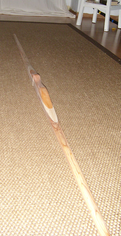

Hallöli,
ich stehe mir heute irgendwie selbst im Weg, von daher geht es nicht so flott vorran. Auch musste ich mir erstmal bewusst werden, wie so ein schmaler Flachbogen überhaupt funktioniert, bzw. zu bauen ist... Bild
Dennoch bin ich ein gutes Stück weiter. Die Richtung stimmt und die Wurfarme bewegen sich schon. :D
...jetzt erstmal einen guten Kaffee machen...
Achso, fast vergessen: Ich habe den Bogen mal gewogen, kam mir ziemlich leicht und luftig vor?! Hat aktuell 760gramm

So, erste Biegeversuche zeigen, dass die Fadeouts noch viel zu steil sind und die 'arbeitende' WA-Länge doch recht kurz. Da muss noch ordentlich runter...
Das Powerlam im Griffbereich unterstützt die Steifigkeit doch mehr als erwartet. :o

UNFASSBAR! Das Powerlam macht seinem Namen alle Ehre und drängte mich dazu, fast 2/3 meiner geplanten Fadeouts wegzukürzen. Der Bogen hatte mal gerade garkeine Lust, sich griffnah zu biegen.
Den unteren (...weil 2cm kürzeren...) WA muss ich noch anpassen, dann kann ich mal ein Bild machen. So traue ich mich noch nicht an die Leistungsgrenze des Bogen zu ziehen.
Spielt aber in der LIGA 55-65# und hat bis jetzt 0, also Null, wirklich NULL Set abbekommen, ganz großes Kino hier! :o
