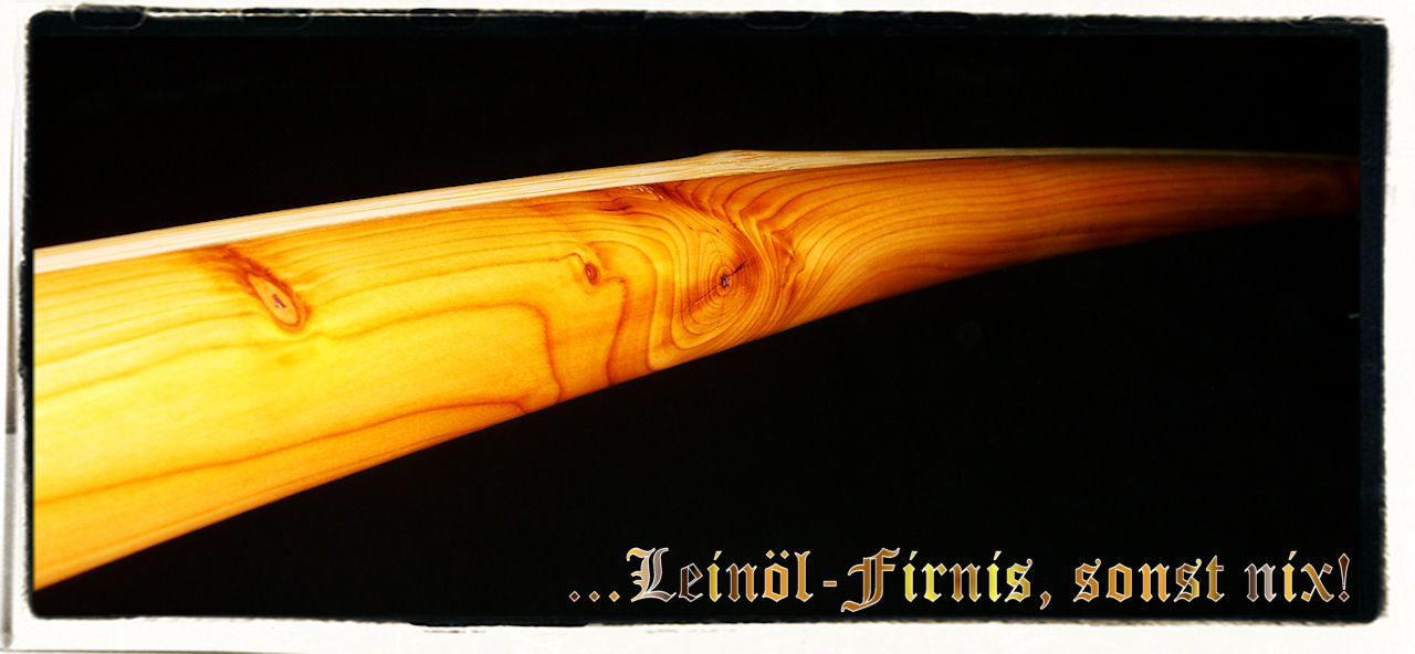

Ich möchte vorstellen:
75'' Eibe Langbogen mit Bambusbacking, 48#@28''
Im Griff gespleißt, Finish mit Leinöl-Firnis, ansonsten Bogen pur. ;)

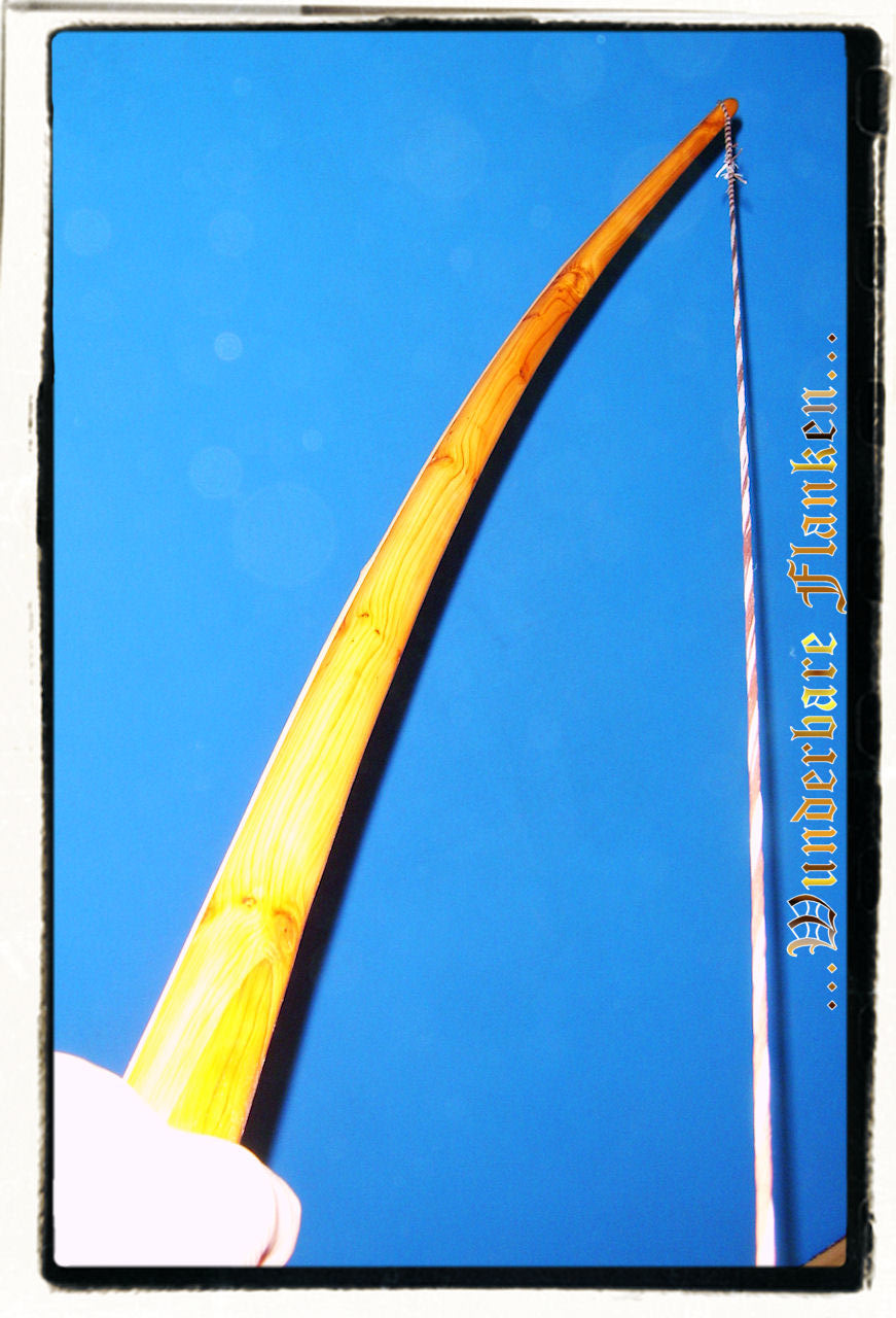

...Deine handwerklichen Fähigkeiten sind echt der Hammer! So ein astiges Stück so sauber zu verarbeiten, alle Achtung!
Aber bevor Du zu übermütig wirst: Der Tiller des unteren WA ist unter Deinen Möglichkeiten...!
Gerade WEIL er kürzer ist, sollte die Biegung besser verteilt sein:

Er ist wie gesagt noch nicht eingeschossen. Ich wollte erstmal 100 Pfeile durchlassen und dann nach dem unteren WA schauen. Aber ich speichere mir mal schnell deine Zeichnung. ;D

wirklich ein feiner Bogen geworden, trotz der Aste und Krümmungen!
allerdings...
sind die Nocken nicht ein wenig arg scharf? Ich würde sie vielleicht noch ein wenig schleifen, passt ja auch so viel besser zu den schönen organischen Formen deiner neuen Lady (nicht dass sie noch ne sehnenfressende Medusa wird ;) )

Ja 'stimmt'. Zum Zeitpunkt der Fotos war das noch so. Ich musste die Kerben etwas tiefer machen... Jetzt sind'se glatt und minimalst flacher. Unterscheidet sich jedoch nicht vom Gesamtbild. ;)
