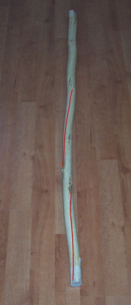

    Das Ganze ist gestern passiert und wenn ich mir den Ast heute so angucke, überkommen mich die Zweifel. Ich habe mal ein paar Bilder gemacht und würde einfach mal euren Rat hören. Den Ast als Projekt nehmen? Oder lieber als Probeexemplar doch schnelltrocknen (Keller, Vorraum, Zimmer) und zeitgleich ein vernünftiges Stück Holz suchen? Ich bin überfragt.

    Wie genau erkenne ich einen Drehwuchs? Vom Stave habe ich schon Abstand genommen, dass wird bei der Dicke sowieso nichts. Wo könnte ich denn gutes Einsteigerbogenholz wie z.B. Esche herbekommen, die auch noch wirklich 2 Meter lang ist, falls das mit dem hier nichts wird? Soll ich lieber nochmal die Knicks etc absuchen, ein paar Staves spalten und auf Vorrat trocknen, falls was daneben geht?

    Drehwuchs erkennt man am Faserverlauf. ein geübtes Auge erkennt den so, auch kann man nach der Rinde gehen. Bei Drehwuchs läuft die meistens auch spiralig um den Baum rum. Aber das mit der Rinde geht ja jetzt nicht mehr :D
    Bei 4,5 cm wirst du den wohl nicht spalten, wäre ja Unfug. Beim Spalten würde ein Baum mit Drehwuchs sich entlang der Drehrichtung spalten, also so spiralige Staves ergeben.

    Also Drehwuchs kann man nicht immer erkennen, aber bei deinem Stave denke ich, gibt es deutliche Anzeichen. Ich habe sie dir mal mit roten Linien markiert

    @ Galighenna: Danke für deine Grafik, ich hab mir mal den Faserverlauf genauer angeguckt und du hast Recht, die schlängeln sich ein wenig um den Ast herum. Ausgangs- und Endpunkt sind ca 30° versetzt, also doch schon relativ stark ausgeprägt.
    Die erste Seite des Staves ist halbiert. Ich hab versucht, dem Holzverlauf mit dem Fuchsschwanz so gut wie möglich zu folgen. Leider hat das nicht so wirklich geklappt, denn ich hab nun am zukünftigen Griff gerade mal 1,5 cm Holz. Definitiv zu wenig, denke ich. Nächste Woche rufe ich mal beim Amt für Stadtentwicklung an, die können mir ja vielleicht sagen, ob und wenn ja, wo demnächst was für ein Baum gefällt wird. Beim örtlichen Holzgroßhandel hab ich auch mal angefragt. Aber soweit ich weiß, haben die kein eigenes Sägewerk.
    Den jetzigen Stave erachtet ich mal als gescheitert, da hab ich ja schon einmal den besten Start erwischt. :-D
