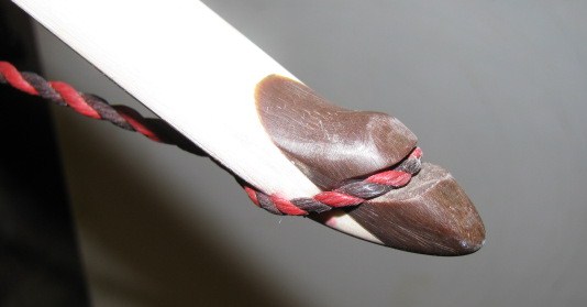

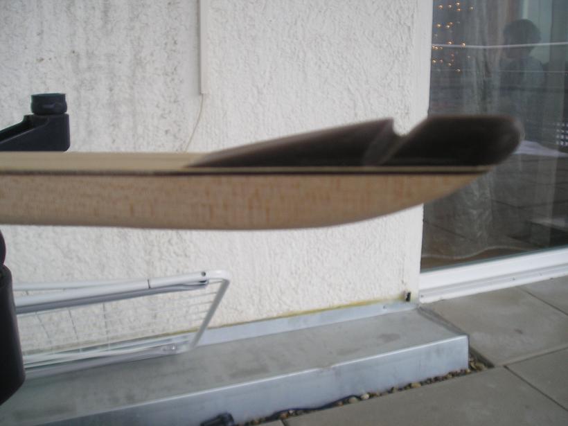

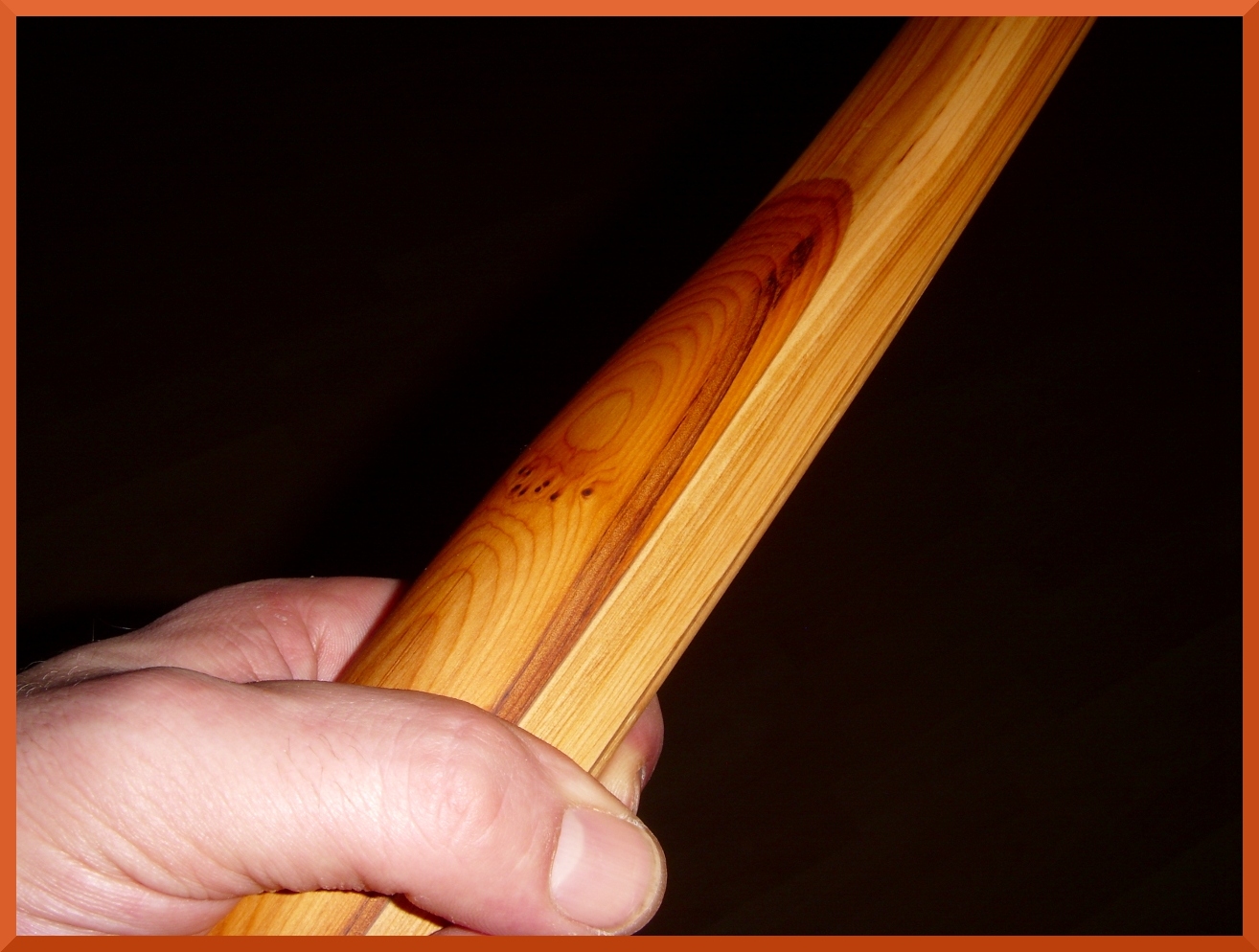

Heute möchte ich euch meinen Alltagsbogen Élodie vorstellen. ;)
Élodie besteht aus 2 reinen Eibekernholzabschnitten, die im Griff mit einem Diagonalspleiß zusammengefügt sind. Am Rücken wird der Bogen durch ein 3mm Hickorylaminat mit stehenden Ringen gehalten.
Etwas anders als bei den bisherigen Bögen ist das Eibenholz selbst. Es ist eine komplette Kernbohle einer Eibe aus der Schweiz, gewachsen auf einer Höhenlage von ca. 1500Meter, bis zu 25Ringe/Zoll und eine Elastizität des Holzes, wie ich sie bisher nicht kannte.
Den Standartbruchtest nach Snake-Jo konnte ich nicht wirklich durchführen, weil das Holz NICHT gebrochen ist. Ein 35cm langes Stück hat sich im Schraubstock 90° biegen lassen. Keine Stauchfalten, minimal Set... Bild
Zum Bogen selbst:
Eibe-Kernbohle (Gervase) :-*
70'' Kerbe zu Kerbe
Eibekernholz im Griff diagonal gespleißt
Hickorybacking 3mm mit stehenden Ringen
Bogenmitte b=35mm, sich verjüngend auf b=12mm an den Sehnenkerben.
Bogenmitte d=18mm (...ohne Griffholz...) im Taper auf 12mm an den Wurfarmenden (...vor der Verjüngung der Tips...)
Die Overlays sind aus Schokolade. ;)
FREIGEGEBEN FÜR BOGEN DES MONATS

...und hier:

@Guardian
Die Tips sind aus Kunsstoff. Ich weis aber nicht wie der sich nennt. Die Schreiner hier haben das früher als Gleitschienen für Schubladen benutzt. Lässt sich raspeln, feilen und schmirgeln bis auf 400er Körnung. Hochbelastbar und stinkt beim Bearbeiten wie die Hölle. Das riecht wie ein Kürzschluss in einem alten Sicherungskasten, oder Kabelbrand.
Also identisch seltsam wie Kauritleim... ::)

Blacksmith77K hat geschrieben:@Guardian
Das Zeugs nennt sich übrigens Phenol-Hartpapierplatte bzw. HPL. Materialspezifikation siehe zB hier
Ich habs bei meinem Mäusebogen erstmals verarbeitet und TommyLee hat daraus auch schon Teile für seine Armbrust gemacht.

tommy lee
Beiträge: 357
Registriert: 27.09.2009, 10:33
Re: 70'' Eibe/Hickory Langbogen *Élodie* 60#@29''
Beitrag von tommy lee »
Hallo Blacksmith ,
Schön , dass noch mehr diese "Idee" mit den Overlays haben .
Hier mal ein Paar Bilder von meinen :
Gruß Thomas

Blacksmith77K
Beiträge: 6025
Beitrag von Blacksmith77K »
Ja, das Material ist echt super. Gute Alternative zu Horn.
Auch prima: man kann mit einem Dremel Muster reinschnitzen und läuft nicht Gefahr, dass irgendwelche Ornamente rausreißen.
Da Horn langfaserig ist (...Haare...) kommt es schonmal vor, dass dort erhabene Stellen abplatzen.
Ich find's prima und werde wohl noch einige Bögen damit verzieren. ;)
Beiträge: 22816
Hat gedankt: 19 Mal
Hat Dank erhalten: 264 Mal
...schon, aaaaaber...:
@Blacky: Bei Dir sieht es, - dank dezenter Formgebung und Schlif -, optisch noch halbwegs passabel aus - in der Ausführung von tommy erkennt man allerdings deutlich den Plastik-Charakter...
hmmm...
Also ich bleibe bei Horn... 8)
