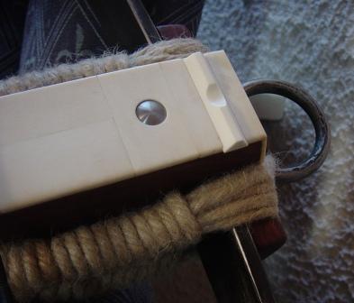

Da es als Nebenthema im Thema "Scrimshaw"nicht gefunden wurde, hab ich
hier das Thema neu geöffnet.
Es ging um die Diskussion ,mit was die Seileinbindung eingelassen wird
um eine stabile Bogenhalterung zu erzeugen.
Ich habe von einem Mitglied hier im Forum den Tip : Bienenwachs mit Kolophonium
erhalten und angewendet. Bitte melde Dich nochmal-ich hab deine Antwort leider verschlampert.
Das Ergebnis bei Anwendung von Bienenwachs 300 cm³: Kolophonium 2cm³ist meiner Meinung nach
im Hinblick auf Aussehen und Stabilität optimal.Bei 20°C fühlt sich die Einindung nicht klebrig an was man bei
der Beimengung von Kolophonium vermuten könnte und die Einbindung ist sehr stabil.
Was meint Ihr ?
Gruß Theudebald

Re: Behandlung der Bogeneinbindung
sieht gut aus. wenn die einbindung wirklich steinhart ist, dann hast du es richtig gemacht.
viel falsch machen kann man beim wachsen mit bienenwachs allerdings auch nicht, einfach wachs drauf, mithilfe von einem heissluftföhn einziehen lassen und wiederholen bis das seil nichts mehr aufnehmen kann.
und in der tat, das kolophonium verhindert das kleben, eignet sich auch hervorragend um die sehne zu wachsen.
