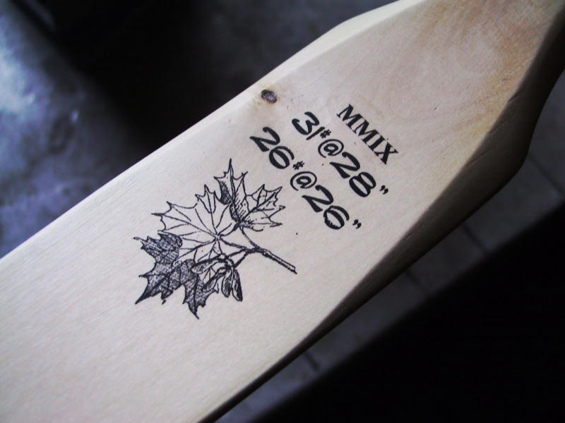

Da ich beim Saplingturnier im Eifer des Gefechts komplett auf die Dokumentation des Tillerns vergessen habe, zeige ich euch hier mit einem kleinen How-To zumindest, wie ich im Zuge des Finish die Beschriftungen gemacht habe.
Die Beschreibung habe ich hier als PDF angehängt, da mir die Forumssoftware für sowas zu umständlich ist.
Holz_beschriften.pdf
(211.66 KiB) 2633-mal heruntergeladen

Der Trick dürfte im Toner des Laserdruckers liegen: Der wird durch das Bügeln erwärmt und klebt dann am Holz fest. Macht der Laser halt auch so beim Papier.
Beim Tintenstrahler klappt das nicht, weil die Tinte auf Lösungsmittelbasis funzt und durch das Bügeln nicht flüssig wird und am Holz festpappt.

Stimmt - ein Laserkopierer - Vorlage in den Kopierer und Backpapier in den Papiereinzug. Der Toner wird ja im Laserdrucker durch Hitze auf das Papier gebrannt - und das gleich passiert dann beim Bügeln.
Beim Tintenstrahler müsste man den Bogen direkt in den Drucker einlegen - hmm - manchmal hab ich komische Gedanken ;-)

super Anleitung, vielen Dank! Das müsste ja bei Pfeilen eigentlich genauso funktionieren... Hast Du das das vllt auch schonmal getestet?
Heiner
"Gegen Dummheit kämpfen selbst Götter vergebens."
klaus1962
Beiträge: 2279
Re: Holz (fast) perfekt beschriften
Beitrag von klaus1962 »
@Heiner
Ja das geht auch bei Pfeilen, ist aber ziemlich fummelig, da das Motiv und die Fläche auf dem Schaft ja sehr klein ist.
Das gibt heiße Finger. ;)
Wegen der Kleinheit würde ich da aber besser zu Decals raten.

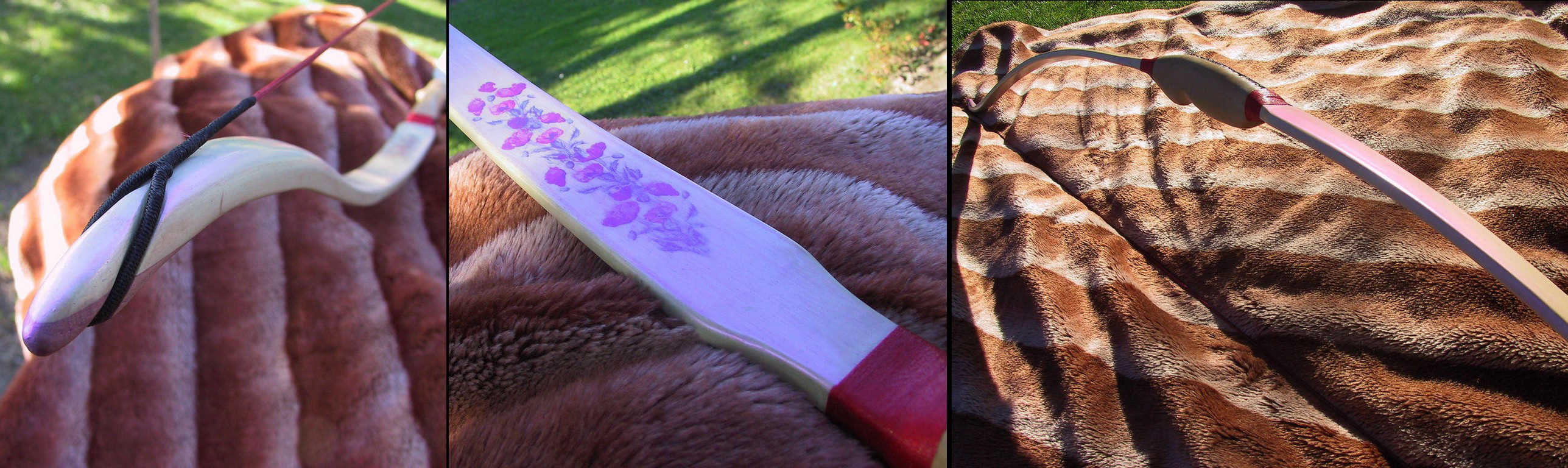

Ich denke !!! es geht auch ohne Laserdrucker und zwar mit Transfer-Papier. Das benutzt man um etwas auf T-Shirts o.ä. zu bringen.
Die Folien gibts in Din A4 und dürften für solche Sachen recht günstig sein und, man könnte es ohne Spiegelung und mit dem Tintenstrahldrucker machen.
Ich werds mal probieren und berichten.

Da hast Du absolut recht. Das funktioniert auch ! Ich hab T-Shirt-Folie und Tatoo-Folie auch schon probiert.
Der Haken dabei ist :
- 5 Stück A4 kosten so um die 10 Eur. Eine 8 lfm Rolle (=ca 38 x A4) Backpapier kostet nur ca. 2 Eur
- Der Aufwand ist etwas höher. Da noch einige zusätzliche Arbeitsgänge erforderlich sind.(siehe Anleitung auf der Folien-Packung) Das wirst Du feststellen, wenn Du es probierst. ;)
Der Vorteil ist: Tintenstrahldrucker und Farbe

Bogenede hat geschrieben:Ich denke !!! es geht auch ohne Laserdrucker und zwar mit Transfer-Papier. Das benutzt man um etwas auf T-Shirts o.ä. zu bringen.
T-Shirt Folie wird seitenverkehrt ausgedruckt und ebenfalls aufgebügelt.
Gebrauchte SW Laserdrucker gibts recht günstig und im Gegensatz zu Tintenstrahldrucker kann man sie sogar als gebrauchter noch verwendbar. Viele Firmen verkaufen ihre alten Laserdrucker nicht weil sie kaputt sind sonder weil sie zu langsam sind oder sie auf Farbe umstellen wollen.

funktioniert mit schwarzem Logo schon mal sehr gut.
Die nächsten Tage teste ich auch noch in Farbe. Nur das ankleben des Backpapiers war nicht einfach, der gute alte Gummierstift hat nicht gehalten und das Backpapier ist ohne Beiblatt durch den Drucker gerauscht. Hat aber nur ein wenig geknittert.
