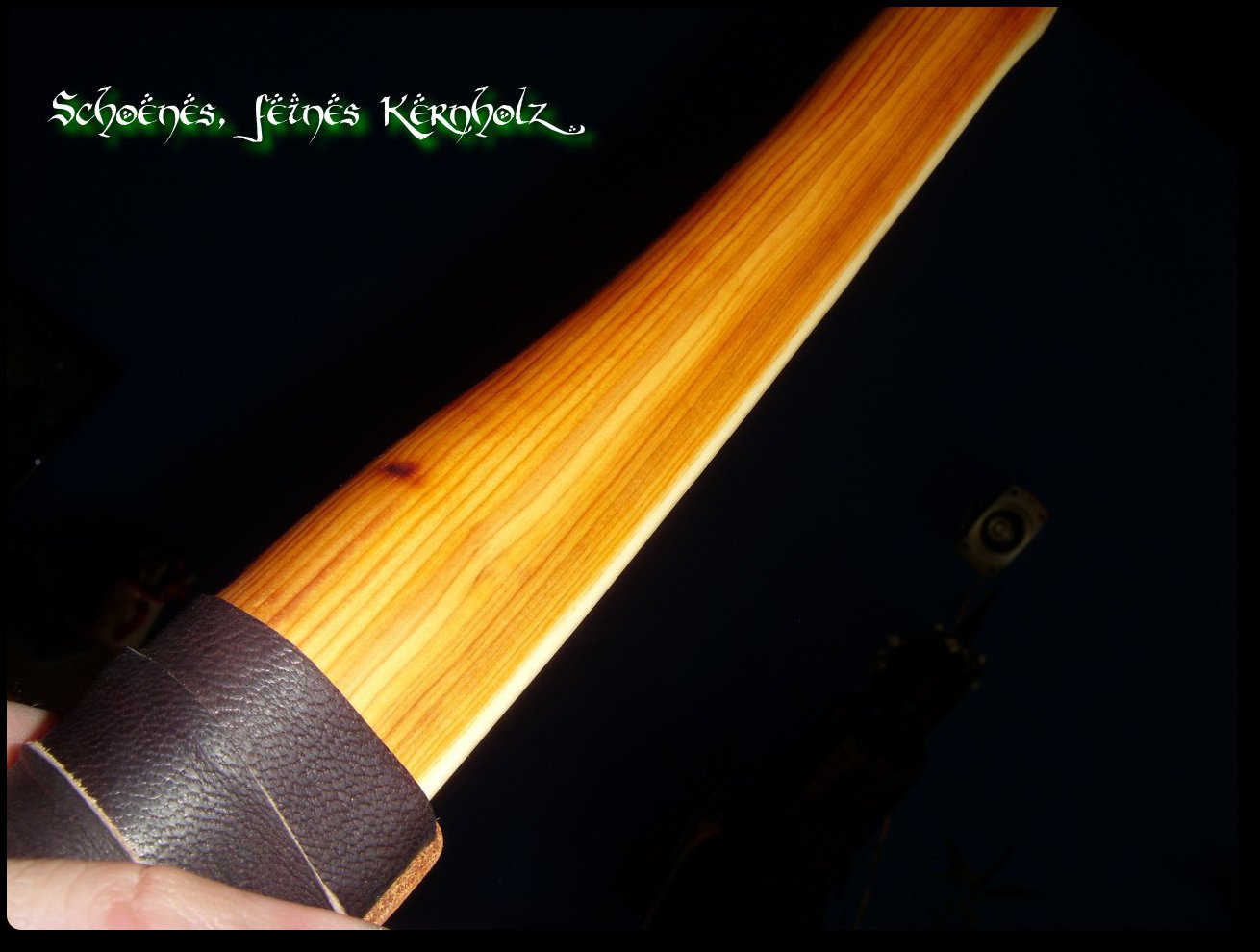

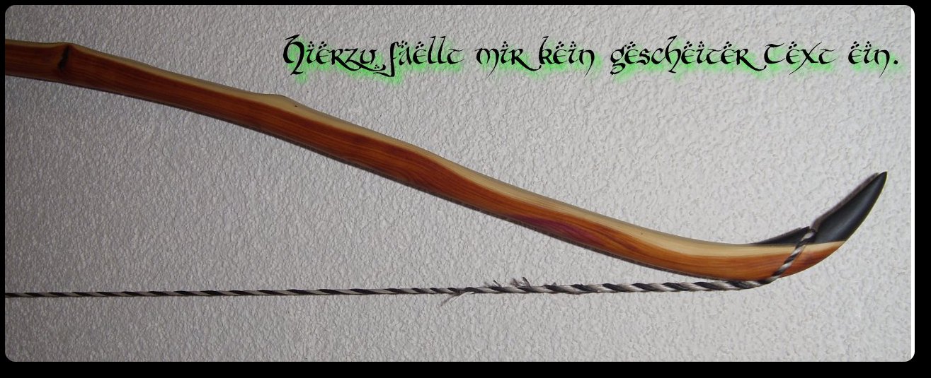

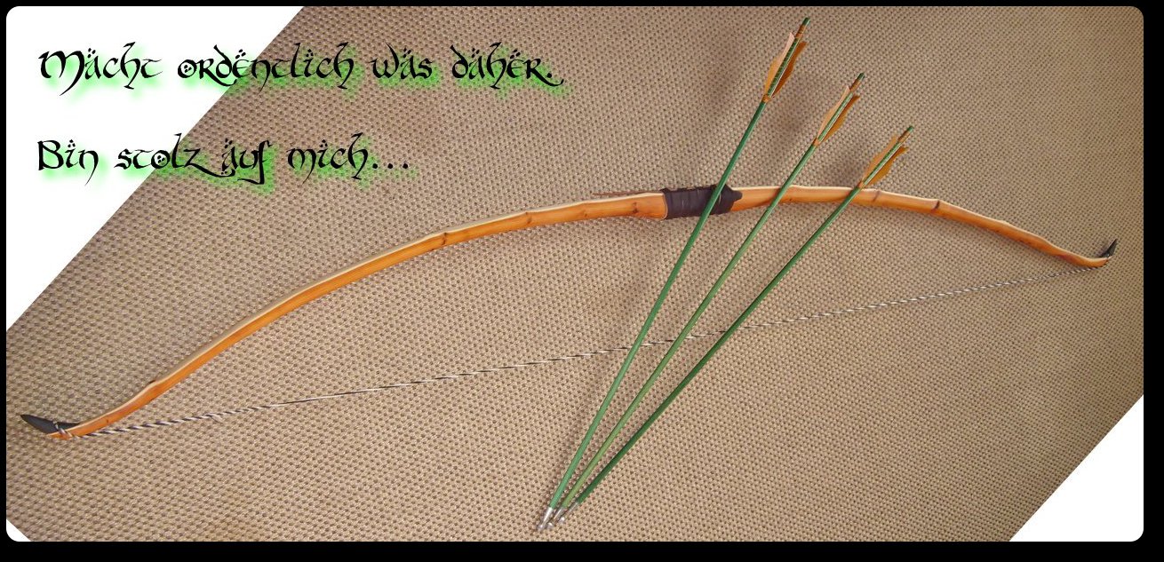

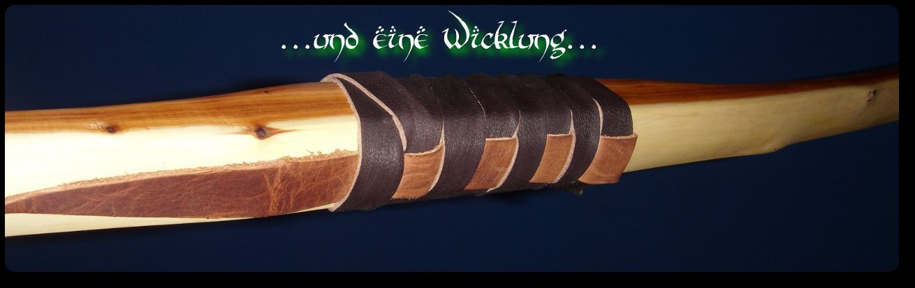

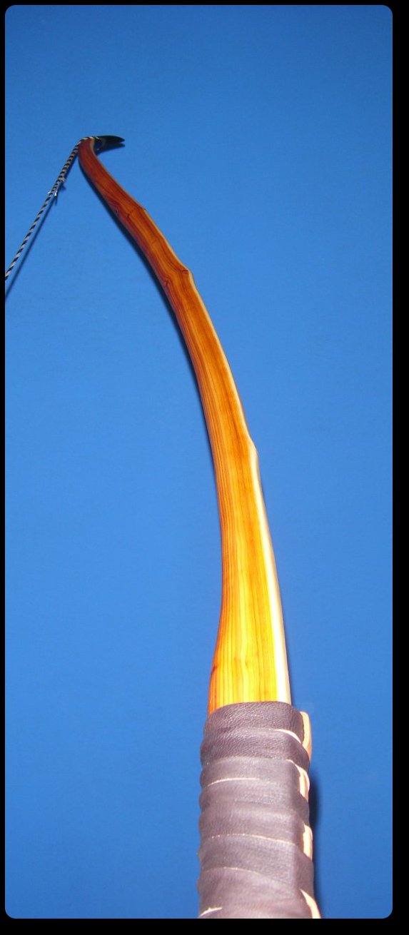

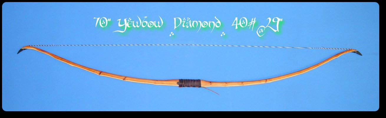

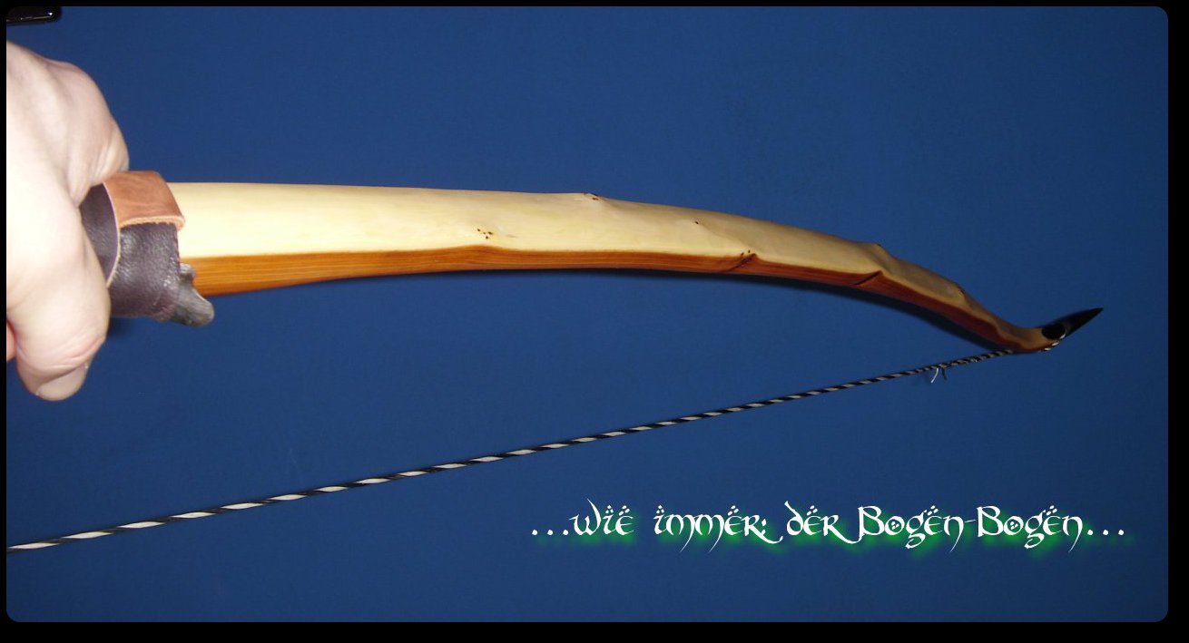

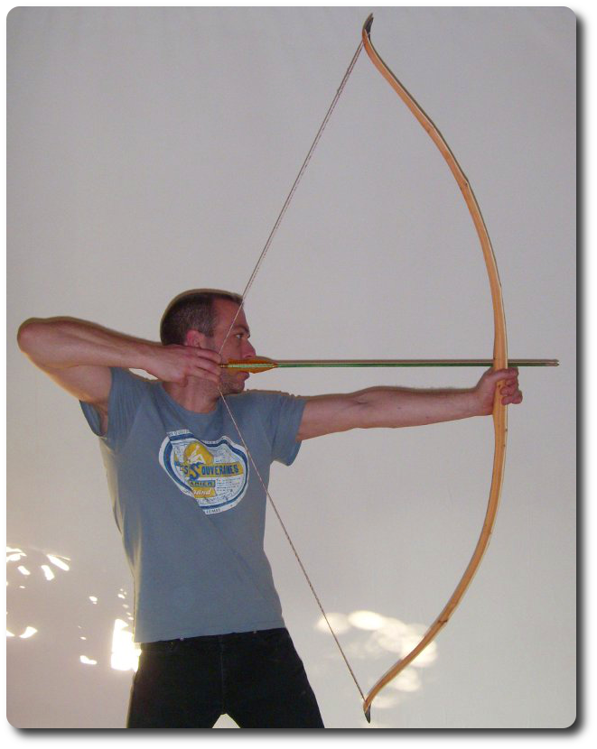

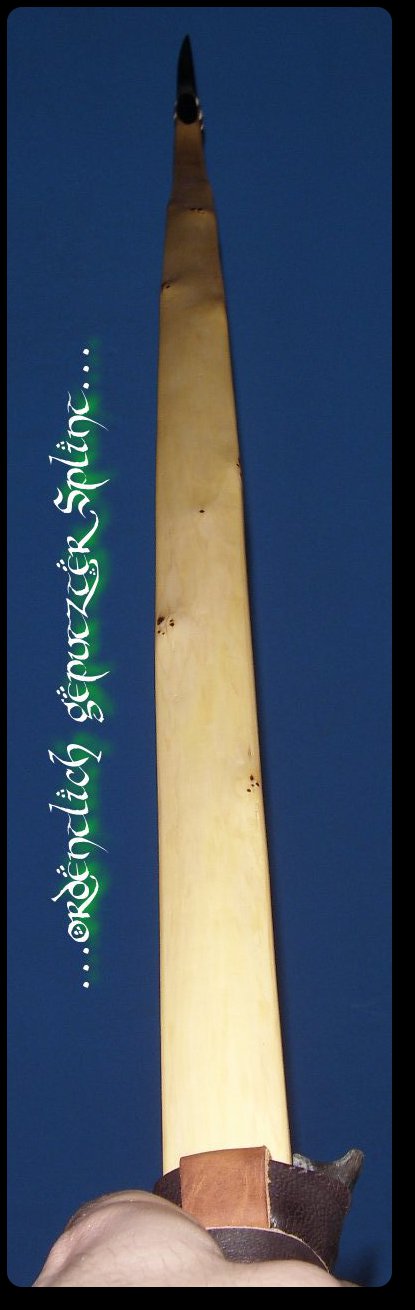

Mein erster Bogen im März, der den Weg in die Präsentation findet. ;D
Zum Bogen selbst:
70'' Eibe-Self-Bow mit 40#@29", geflippten Enden und aufgesetzten Horn Recurves (optik)
Holz: deflexer Stave, deutsche Waldeibe
Tips: Horn vom Muh
Sehne: 12 Strang Dacron B55
Pfeilauflage: auch Horn vom Muh, kann bei Bedarf entfernt werden.
Und jetzt geht's looooos..... ;)

...hier geht's weiter:
Soweit die Bilder... und hier ein Link zu den ersten, überraschend schnellen, Pfeilwürfen!
http://www.youtube.com/watch?v=q3kqm9oz3gE

...und jetzt noch ein Bild vom entspannten Bogen... :)
Gruß Mütze
Blacksmith77K
Beiträge: 6025
Re: 70" YewBow *DIAMOND* 40#@29"
Beitrag von Blacksmith77K »
Muetze hat geschrieben:...und jetzt noch ein Bild vom entspannten Bogen... :)
Gruß Mütze
Habe ich oben eingeflickt... 8)
