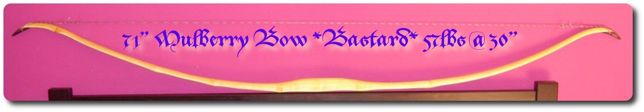

71" Mulberry Bow *Bastard* 57#@30"

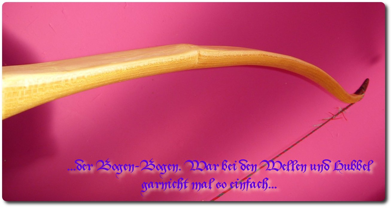

...der Bogen-Bogen. War bei den Wellen und Hubbel garnicht mal so einfach.

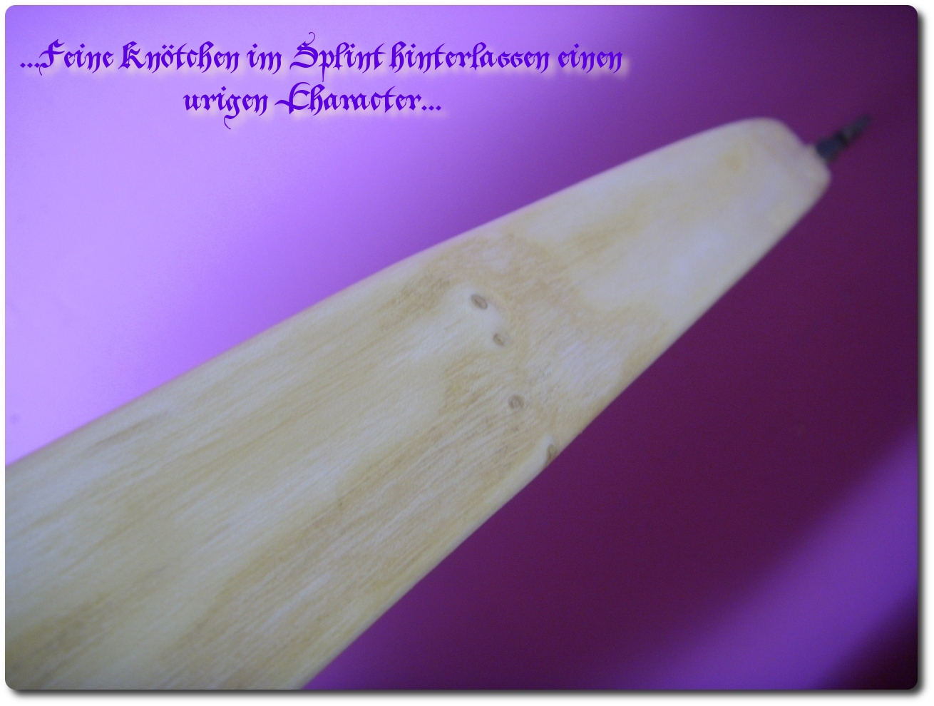

...feine Knötchen im Splint hinterlassen einen urigen Charakter.

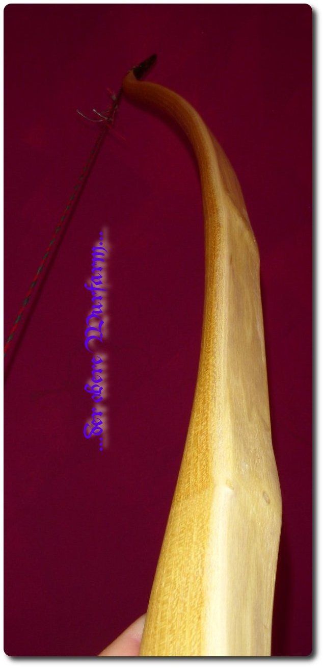

..der obere Wurfarm.

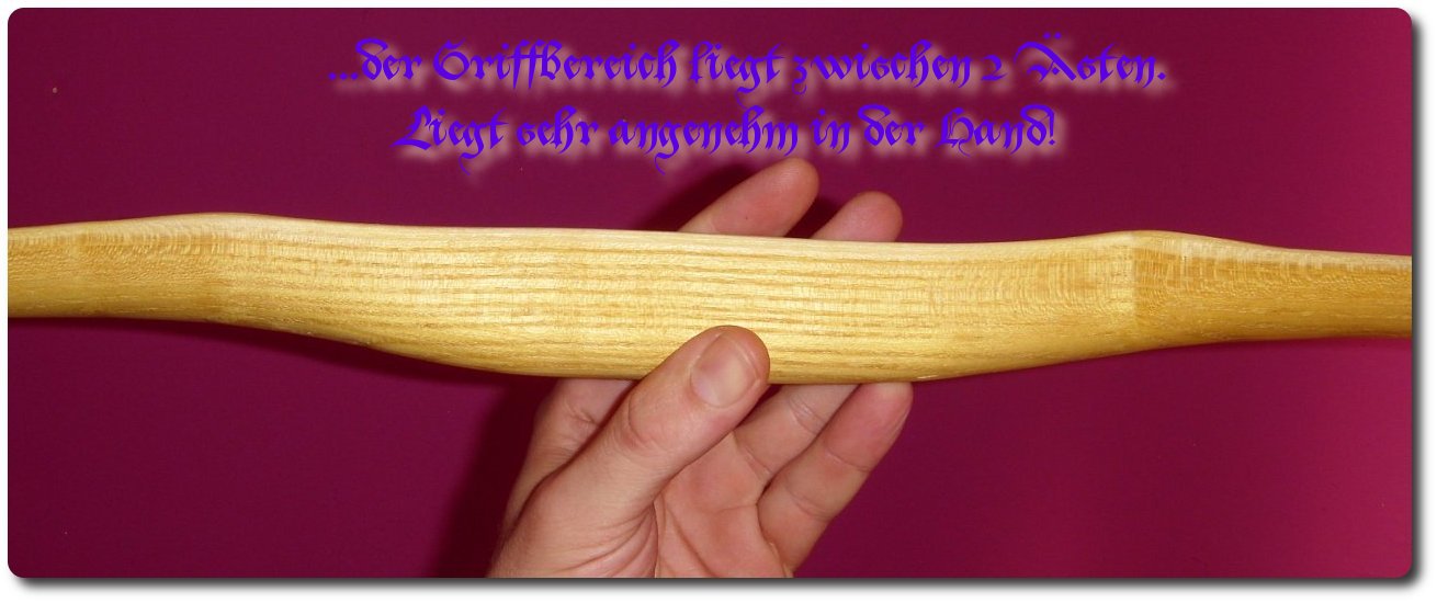

Der Griffbereich liegt zwischen 2 Ästen. Liegt sehr angenehm in der Hand.

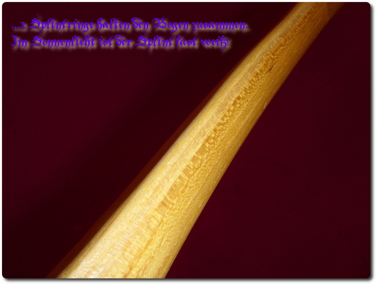

2 Splintringe halten den Bogen zusammen. Im Sonnenlicht ist der Splint fast weiß.

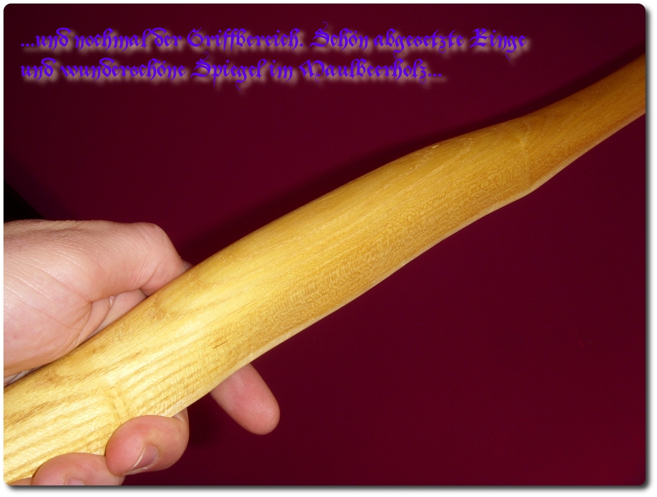

...und nochmal der Griffbereich. Schön abgesetzte Ringe und wunderschöne Spiegel im Maulbeerholz.

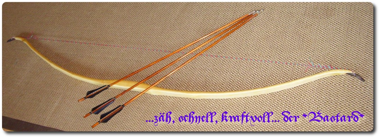

...zäh, schnell, kraftvoll... der *Bastard*
57lbs auf 30" und ein anderes Tillerkonzept am oberen Wurfarm. Deshalb auch *Bastard* Was es damit auf sich hat, zeige ich noch in einem Video.
