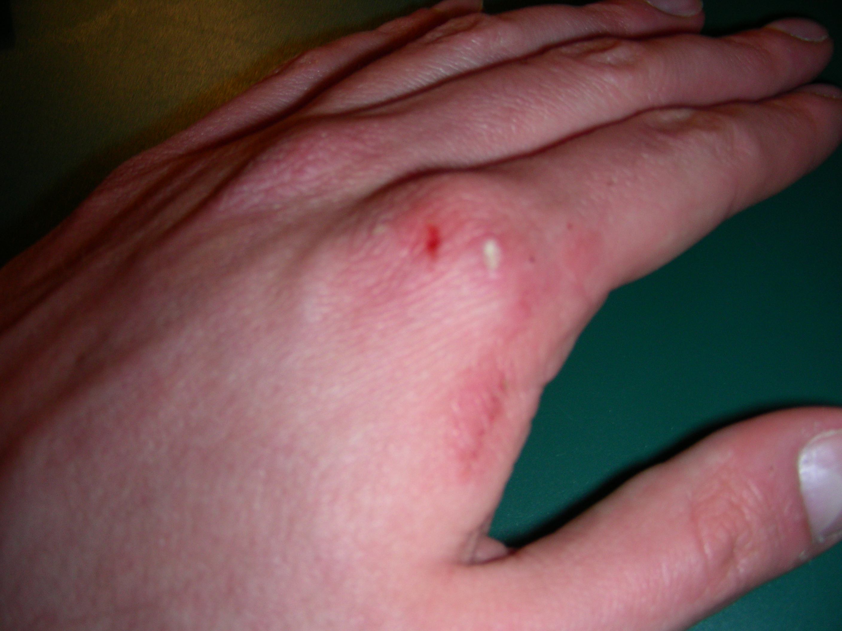

Servus und gesegnete Ostern zusammen,
der Titel klingt martialisch, aber es ist auch einiges an Blut geflossen >:) Und zwar reißen mir die Pfeile beim Schießen "über die Hand" immer die Haut am Gelenk(Knöchel des Zeigefingers auf. Vgl. Bild. Hier ist es schon recht gemäßigt, weil ich ein Pflaster drübergeklebt habe, das aber nach einigen Schuss wieder abgefallen ist (wohl wg. Schweiß). was mache ich da verkehrt oder wie lässt sich das abstellen? Vielleicht ist Leukoplast ne Lösung, aber vor jedem Schießen da rumtapen zu müssen, ist auch nicht sooo der Hit. Ich will ja nicht rumflennen, aber meine Pfeile haben inzwischen rote Streifen und dem sauberen, konzetrierten Schießen ist es uch nicht gerade zuträglich, wenn die Feder immer wieder über die offene Stelle schmiert...
Danke für die Hinweise

Oha! sieht ja fies aus. Aber ich denke du machst nichts verkehrt. Ist einfach so. Abhilfe schafft da ein Schießhandschuh oder ein halbrundes Lederstück dan man über daumen und zeigefinger trägt. Gibt im Netz bestimmt ein Schnittmuster.
Edit: Falls notwendig kann ich ein Schnittmuster uppen. Hab selbst so ein Ding

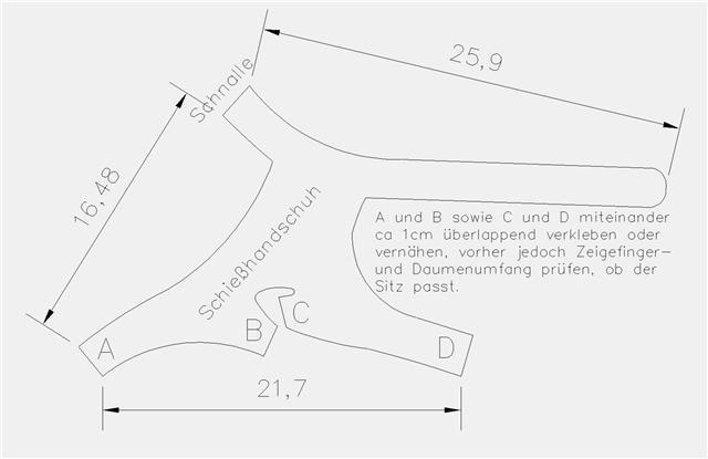

Ja, das Problem habe ich auch.
Wie creischn schon gesagt, probiers mit nem Y-Handschuh, heisst so weil er angezogen die Form von einem Y hat. Ist quasi ein Handschuh der die Daumen und die Zeigefingeroberseiten und Gelenke bedeckt, hier ist mal ein recht einfaches Schnittmuster, einfach ausschneiden aus Leder und dann die entsprechenden Stellen zusammenkleben/nähen.
Gruß, Felix
Schnittmuster Y-Handschuh (Bogenhand)

Verändere doch mal deinen Nockpunkt, möglich das sich das Problem dann erledigt.
Wenn am Bogen alles stimmt und die Pfeile dazu passen, brauchst du keinen Handschuh.
Bei mir ist das , wenn ich mal zu hoch einnocke.

Wie schon geschrieben als erstes den Nockpunkt ändern, meist ist er zu niedrig.
Es kann aber auch ein Lösefehler sein und die Pfeile können zu steif sein. Wenn ich falsch löse beissen meine Pfeile auch manchmal. Bei zu steifen Pfeilen kommt es öfter vor, weil ich mit dem Zeigefinger die Pfeile klemme.

falsche abstimmung.
entweder der nockpunkt passt nicht zum schiessstil oder der tiller muss nachgearbeitet werden weil der untere wurfarm zu langsam/schwach ist und den pfeil nicht über die auflage heben kann.
so sieht mein handrücken manchmal während des einschiessens eines neuen bogen aus, es ist immer einer oder beide der oben genannten ursachen. einen handschuh verwende ich nie, der behebt den fehler nicht.

Ja das kenn ich. Meistens beim einschiessen eines neuen neuen Bogens. Im Normalfall ist der Nockpunkt zu tief (zumindest bei mir).
Sehr einfache Handschuhe sind übrigens diese Nordic Walking Handschuhe (gibts sehr günstig beim Hofer/Aldi) - die haben auch nur einen Zeigefinger und einen Daumen. Oder Arbeitshandschuhe vom Baugeschäft. Dort gibt es welche aus Stoff mit Lederfinger. Nicht benötigte Finger abschneiden (beim Handschuh!!) und gut ist.

So sah meine Hand früher auch immer aus. Ich hatte teilweise längs an meinen Pfeilen richtig coole Blutstreifen! ;D
Ich hab mal versucht, das Problem mit einem Fahrradhandschuh in den Griff zu bekommen, aber den hatte ich schnell durch.
Inzwischen hab ich das Problem nicht mehr. Ich bin mir nicht sicher, was ich jetzt anders mache, aber ich vermute daß es, wie schon erwähnt, an der Lage des Nockpunktes liegt. Früher hab ich immer relativ exakt im rechten Winkel eingenockt, bis ich irgendwann gehört habe daß das nicht optimal ist. ::)
