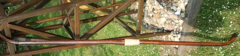

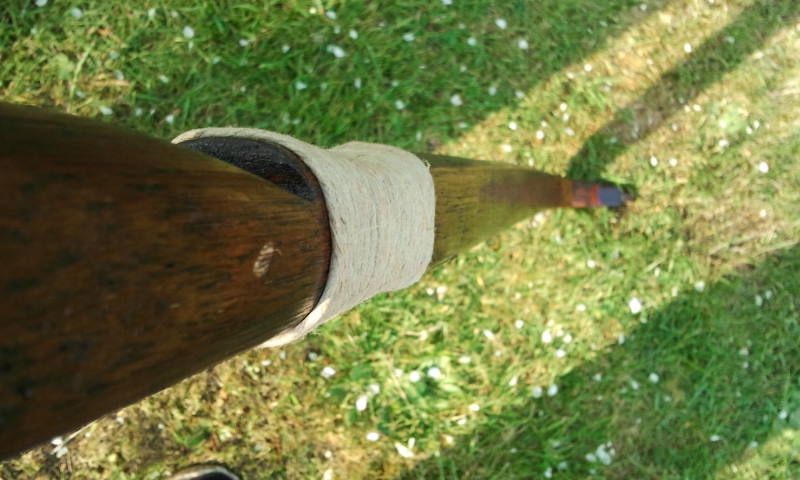

Hier meine erste Präsentation von meinem ersten Rattan Recurve. Der Name ist frei nach dem Verfasser der Anleitung für Rattan Bögen die mittlerweilen ja Kultstatus erreicht haben sollte.
Ein paar Daten:
Länge: 150 cm
Breite: 4 cm am Griff, 1,5 an den Tipps
Finish: Mahagoni Beize und Klarlack aus der Sprühdose
Griff mit Naturseil gewickelt
Overlays aus Hickory die wegen der Beize kaum noch erkennbar sind ::)
Leichte Pfeilauflage über dem Griff
Sehne: Dracon 12 Strang
45# @ 28"
Foto vom Vollauszug kann gerade nicht gliefert werden, weil keiner da ist der mich knipst ^^

Wow, das sieht ja nicht schlecht aus!
Muss mal sehn was aus meinem noch wird. Werd ihn wahrscheinlich noch kürzen und dann Recurves reinbiegen und dann auch mal Bilder reinstellen.
Auf jeden Fall gefällt mir dein Werk schonmal sehr gut!

Sieht so weit sehr schick aus, tolle Umsetzung! Wenn jetzt noch ein Bild im Vollauszug kommt, wären alle zufrieden. ;)
