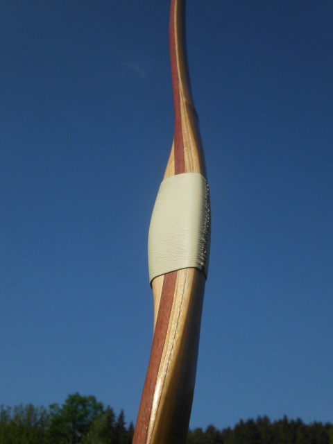

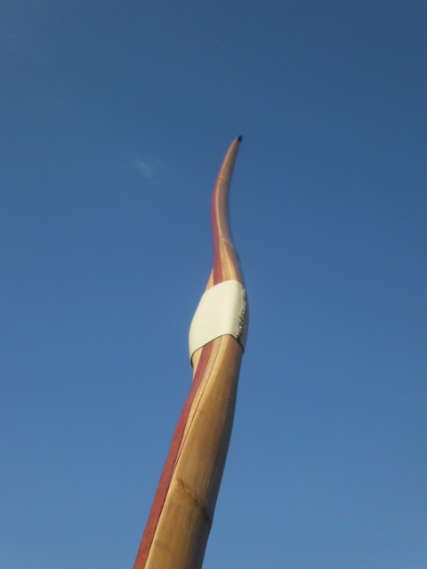

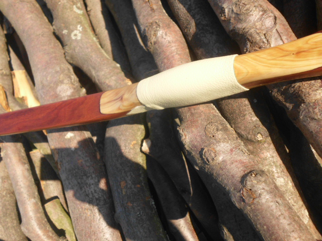

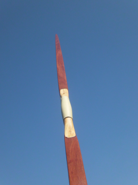

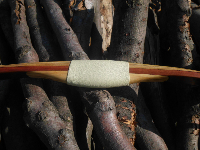

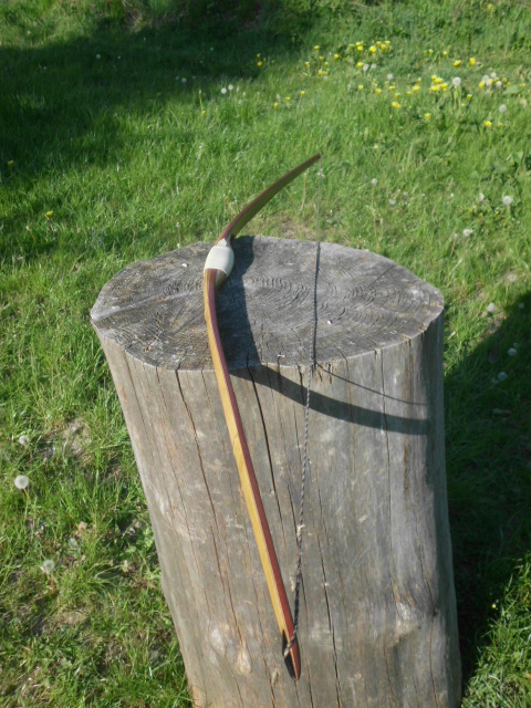

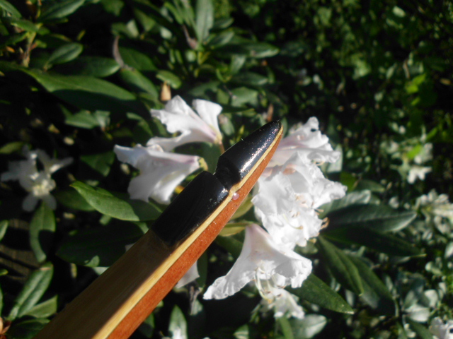

Hallo ,
Jo was hab ich denn hier ?
"sanfte Grüße" -> ???
Im Gegensatz zu meinen "normalen" R/D´s " ist dieser wesentlich weniger Aufwändig gebaut , kein trilam , kein aufwändiges Griffholz , keine Keile , kein mega Reflex usw usf
Dieser Bogen war eigentlich als Testobjekt gedacht beim Bognertreffen bei Dirk .
Neulich beim Bogenaufräumen ist mir der derweil vergessene Rohling in die Hände gefallen , im wahrsten Sinne des Wortes , da dacht ich mir, bauste den mal eben zuende und schaust mal was da so kommt.
Der Bogen hat einen sanften reflex und eine gute Portion deflex die Grüßen lässt , belly ist aus Massa, backing aus Bambus.
Powerlam aus Kirsche und das Griffholz aus schnöder , relativ farbloser Garteneibe, was damals halt so an Holz rum lag und nicht weiter wichtig gebraucht wurde .
Da er aber ausgesprochen gut schießt, bis dato jede Sehne quält und als Expander mißbraucht stell ich ihn doch vor.
Daten:
Massa - Bambus im sanften R/D Design
ca 55# @ 27"
63" N/N
Overlay´s aus Horn .

Sehr eleganter Bogen. Wenn ich ganz lieb frage, bekomme ich dann auch ein Bild vom Vollauszug zu sehen? :-*
Beiträge: 10952
Hat gedankt: 3 Mal
Re: "sanfte Grüße "
jo, das gibt es schon..ist aber versteckt und wer es findet bekommt nen bussi :-* O0

Ich hab' ihn, ich hab' ihn. Gaaaaaah, in Neubrunn fordere ich das Bussy ein!!! ;D
Beiträge: 10952
Hat gedankt: 3 Mal
Re: "sanfte Grüße "
Nur Rasiert , lol
