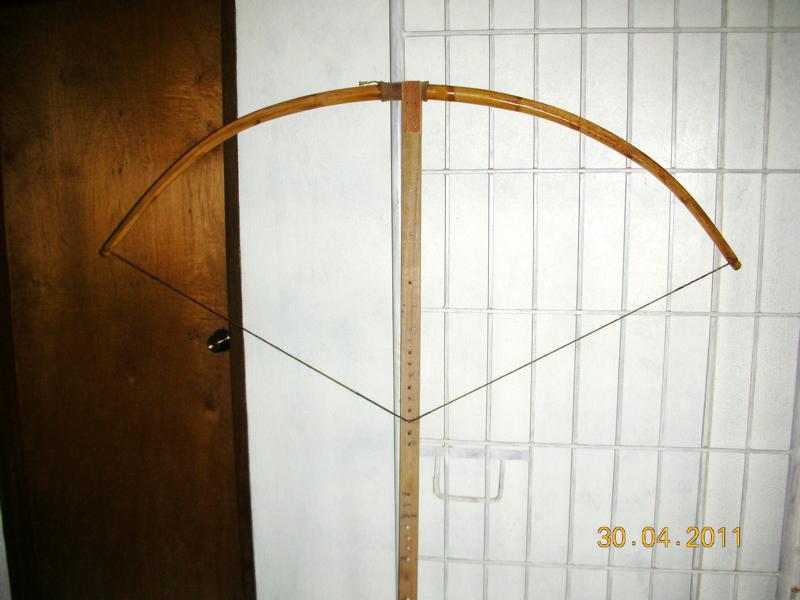

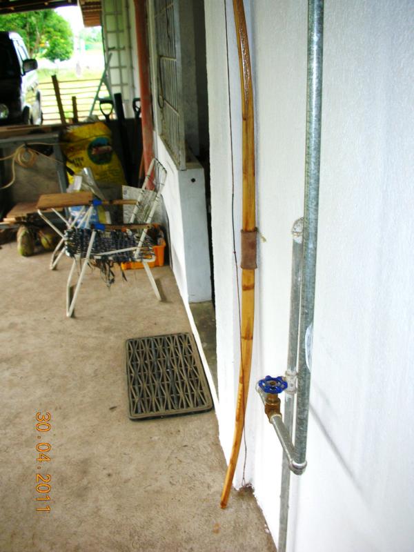

Ich habe versucht einen echten ELB zu imitieren.
Länge 66" = 176 cm
Durchmesser des Rohlings 35 mm ungeschältes Rattan.
Zuggewicht 33# bei 28" (ich ziehe ungleichmäßig etwa 29-30" dann sind es etwa 35-38#)
Warum wird immer wieder der Rattan Langbogen als nasse Nudel bezeichnet?
Nur der kurze Recurve soll angeblich gut sein. Stimmt bestimmt nicht, meine ich.
Ich habe ausgehend von der Mitte auf drei Seiten die Wurfarme runter gehobelt
auf 15mm Breite und 18mm Höhe.
Die ungeschälte Seite wird der Bogenbauch.
Jetzt noch eine Sehne aus Schumacher Nähgarn, 6 Fäden in der Mitte verstärkt.
Tillern war nicht so schwierig. Nach zwei Stunden war das erledigt.
Das ganze dann drei mal geschliffen und lackiert; fertich.
Noch ein Griffleder angebracht, 2cm über der Mitte. Dient gleichzeitig als An- und Auflegepunkt für den Pfeil.
Mein neuer Rattanbogen

Hast Du ihn geröstet ?
Zuggewicht ist eine Sache, die Wurfleistung eine andere bei gleicher Bogenlänge und anderen Materialien ( Holz ).

Ja, mit der Heißluftpistole ca. eine halbe Stunde getempert.
Die Wurfleistung ist doch völlig ausreichend. Ich will doch keinen Hochleistungssport betreiben.
Wenn ich mit dem Bogen einen Pfeil so um 80 - 100 m weit werfen kann, ist dann die Wurfleistung gut oder schlecht? Falsch ausgedrückt, gut oder schlecht ist nicht das richtige Wort.

Bau mal einen Pfeil der 350grain wiegt und schieße ihn. Das entspricht dann etwa 10gpp Pfeilgewicht. Da sollte der Pfeil schon bei 35Pfund Zuggewicht zwischen 130 und 140m weit fliegen. (mit normaler bis eher leicht flacher Befiederung)
Mein Eschenbogen mit 36Pfund wirft 50% schwerere Pfeile (14gpp) auch schon 130m weit.
Und das ist noch KEIN Hochleistungsbereich.
Übrigens sagt auch keiner das der Bogen "schlecht" ist, nur weil er bei Rattan ein ELB-artiges Profil hat. Der Tiller sieht nämlich gut aus.
Nur die Leistung wird halt nicht so berauschend sein. Das ist fürs dödeln hintem Haus nicht so wichtig, aber wenn man dann doch mal auf nem Parcour schießt (auch ohne großen Ehrgeiz), wird man eine relativ gute Wurfleistung zu schätzen wissen,wenn das Ziel mal 30 oder 40m weit weg ist statt 10 oder 15m.
Du würdest dich wundern wie weit du mit einem langsameren Bogen höher über dem Ziel anhalten musst um zu treffen. Das erschwert das Treffen ungemein.
Also fass das nich so auf, das der Bogen schlecht ist. Probier es mal aus, und sag uns was der Bogen so bringt

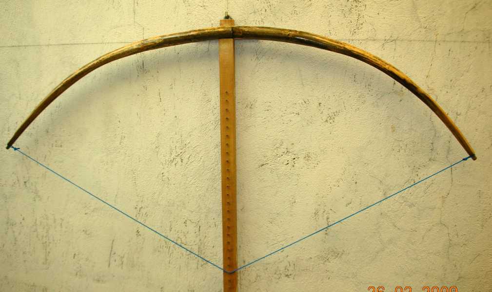

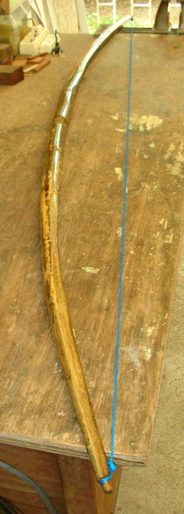

Hier mal die Bilder vom 2009er Rattanbogen. Die Maße sind ziemlich genau die gleichen.
Nur dieser hat ungefähr 38# bei 28". Die Rattantange war, bzw. ist 40mm im Durchmesser.
Das Blaue ist die Tillerschnur
Davon muss ich erst mal Abstand gewinnen, schon wegen meines Unfalls mit der Kreissäge.
