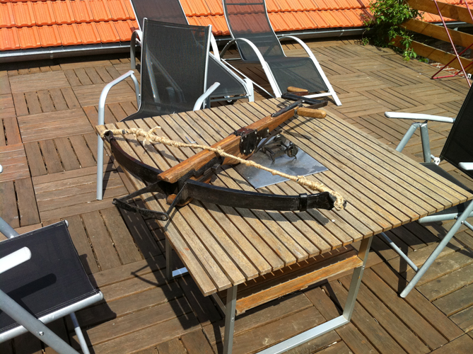

Hallo, ich hatte ursprünglich vor eine Armbrust zu bauen, habe das Vorhaben allerdings vorerst wieder verworfen, da ich weder die Ahnung, noch die Mittel habe um Metall zu verarbeiten. Vor Kurzem habe ich mir eine alte Armbrust gekauft, an der allerdings noch ein paar Dinge zutun sind, ehe ich damit schießen kann.

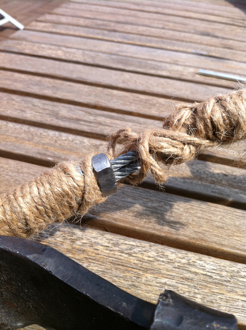

Im Anhang habe ich einiger Bilder der Armbrust hochgeladen. Die Sehne ist ein umwickeltes Drahtseil. Sie hängt allerdings sehr schlaff und ich würde daher gerne wissen, ob es möglich ist die Sehne irgendwie nachzuspannen (natürlich würde ich dann die Umwicklung erneuern) oder, ob ich mich um eine neue kümmern (bauen oder kaufen) sollte. Falls ja, würdet ihr dafür wieder ein Drahtseil nehmen?
Auch der Bogen wirft mir einige Fragen auf. Er kommt mir extrem dick vor (an der dicksten Stelle ca. 1,5 cm) und hat dabei eine Spannweite von ca. einem Meter. Die Armbrust wiegt insgesamt etwa 10kg. Kann man anhand des Bogens einigermaßen das Zuggewicht schätzen?
Bisher habe ich mich, wegen der durchhängenden Sehne, noch nicht getraut damit zu schießen. Wäre super, wenn jemand meine Fragen beantworten könnte.
Gruß fox2999
Gruß fox2999

Der Bogen sieht mächtig aus! Also von den Maßen her geschätzt würde ich auf ein Zuggewicht von 200-500kg tippen. Jeden falls so, wie das auf den Bildern wirkt. Ist aber mehr geraten als gewusst.
Re: Armbrust "restaurieren"
Riesending, Modell Blattfeder...
Und hinten ist ne Kurbel dran - das spricht für määächtig Power.
Aber eben auch für reichlich gefährlich.
Auf jeden Fall muss die Schnur weg, schon um begutachten zu können, in welchem Zustand das Stahlseil ist. Ausserdem wird da drunter irgendein Flansch oder Befestigungsmechanismus hervor kommen, an dem man ggf. nachspannen kann.
Trotzdem: Bei sonem Monstrum würde ich zu jemandem gehen, der sich mit sowas auskennt...
Wenn sie nicht umgehend selber antworten, frag mal hier nach: Wir haben mehrere Leute, die die Dinger bauen und schießen und eine Menge Ahnung haben. Z. B. Theudebald oder Ritter Jos.
Ritter Jos: http://www.armbruststand.de/
Theudebald: http://wernerdiebold.magix.net/public/index.htm
Einfach mal ne Mail schreiben... wie gesagt, die sind auch im Forum vertreten...

Dass man damit hinsichtlich des Schussfeldes vorsichtig umgehen muss ist hoffentlich selbstverständlich!
Naja, wenn das Ding wirklich so viel Saft hat, dass man es zum Spannen kurbeln muss, ist da enorm viel Energie drin. Und dann sollte so ein "Fundstück" vom Flohmarkt eben gut durchgecheckt werden: Wer weiss, wie gut der Mechanismus noch in Schuss ist, wie gut der Bogen noch ist etc. Und das sollte ein Fachmann machen.
Denn wenn einem ein Holzbogen mit 50 oder 60 lbs um die Ohren fliegt, ist das eine Sache, wenn einem eine Armbrust auseinander fliegt, die das 10- oder 20fache an Energie hat, ist das eine ganz andere Sache...
Moin aus Oldenburg
Ich lehne mich jetzt mal weit aus dem Fenster und sage:"die Armbrust ist nicht älter als 30 Jahre und von einem Bastler selber gebaut worden. Die Säule ist Eiche Modell "Gelsenkirchener" Barock und der Bogen ist ne Blattfeder die schon damals hinüber war. Die Sehne ist ein abenteuerlich befestigtes Stahlseil das sich gelängt hat und deswegen durchhängt...da helfen auch die 20 Meter Paketschnur nichts. Wenn der Bogen bricht hast Du ein wirklich ernstes Problem das auch durch Leder nicht gestoppt wird.
Meine Empfehlung lautet: Laß es sein!!!
Das Problem bei solchen Stahlbögen ist halt einfach das sie, wenn sie brechen, oft viele sehr scharfe splitter mit großer Wucht durch die gegend schleudern.
Da der Bogen mit einer Kurbel gespannt wird, kann man durchaus von Kräften um 200Pfund oder vll noch mehr ausgehen. Die Splitter würden dann sogar Kleidung und Haut durchschlagen, wenn sie jemanden Treffen.
Deshalb "hagelt" es hier Warnungen
Leider kann man Stahl auch nicht ansehen ob er noch belastbar ist. das müsste man dann vermutlich wirklich Röntgen, wie Merlin13 schon sagte.
Meine Idee wäre es, um die urpsüngliche Power der Armbrust zu erhalten:
Baue den alten Stahlbogen ab. Lasse den Lösemechanismus von jemandem warten der Ahnung von Mechanik hat und dann schau im Internet. Dort findet man Bögen aus Fiberglas für Armbruste, mit beliebigem Zuggewicht, auch bis 200# wenn ich mich recht erinnere. Dann misst du aus, wie viel Auszug der Bogen haben muss und bestellst einen passenden neuen Bogen. Diesen kannst du dann auch mit einem dünnen Leder verstecken, so das keiner sieht, dass es ein Bogen aus Fiberglas ist.
Dann hast du eine sichere Schussfertige Armbrust mit der du einiges an Spaß haben kannst.

Hi, danke erstmal für eure Antworten/Ideen. Ich werde mir das Ganze noch mal durch den Kopf gehen lassen. Wäre allerdings immer noch die Frage nach der Sehne. Gibt ja mehrere Anleitungen dafür und ich habe demnächst auch sehr viel Zeit
. Sollte ich allerdings nicht zu dem gewünschten Ergebnis kommen. Kann man auch irgendwo Sehnen kaufen? Ich meine jetzt keine für irgendwelche Sportarmbrüste sondern schon mittelalterliche. Dann würde ich noch gerne wissen, woher man die genaue Länge weiß (einfach etwas kürzer als der Bogen?).

Also falls du dir einen neuen Bogen für die AB besorgen solltest, dann erfährst du die Sehnenlänge, die ist nämlich bestimmt da mit angegeben
