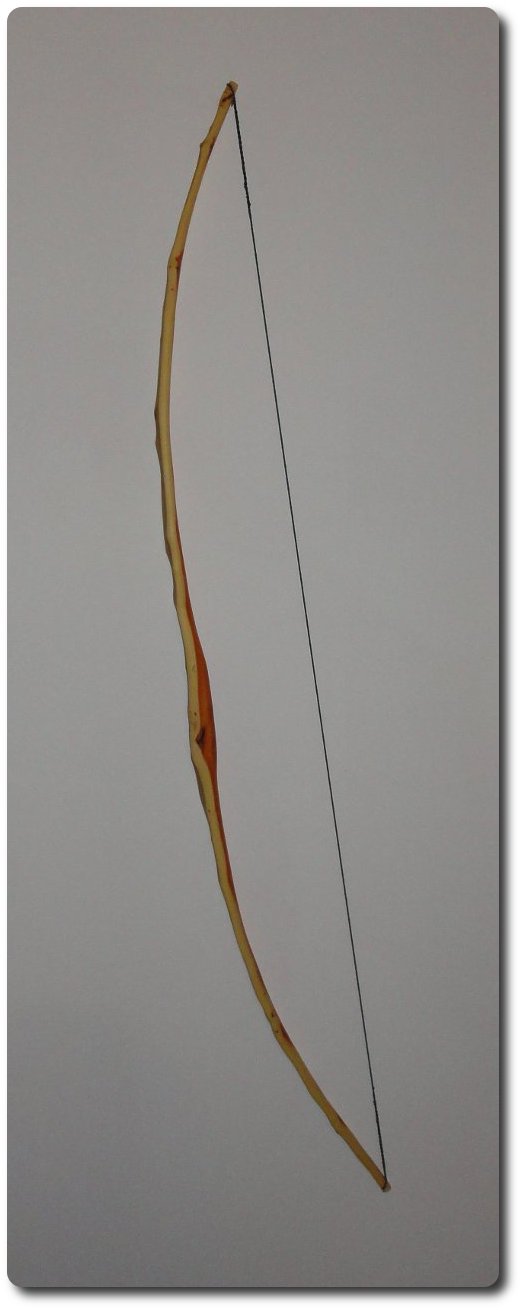

60" Eibebogen *Feebels* 32#@28"

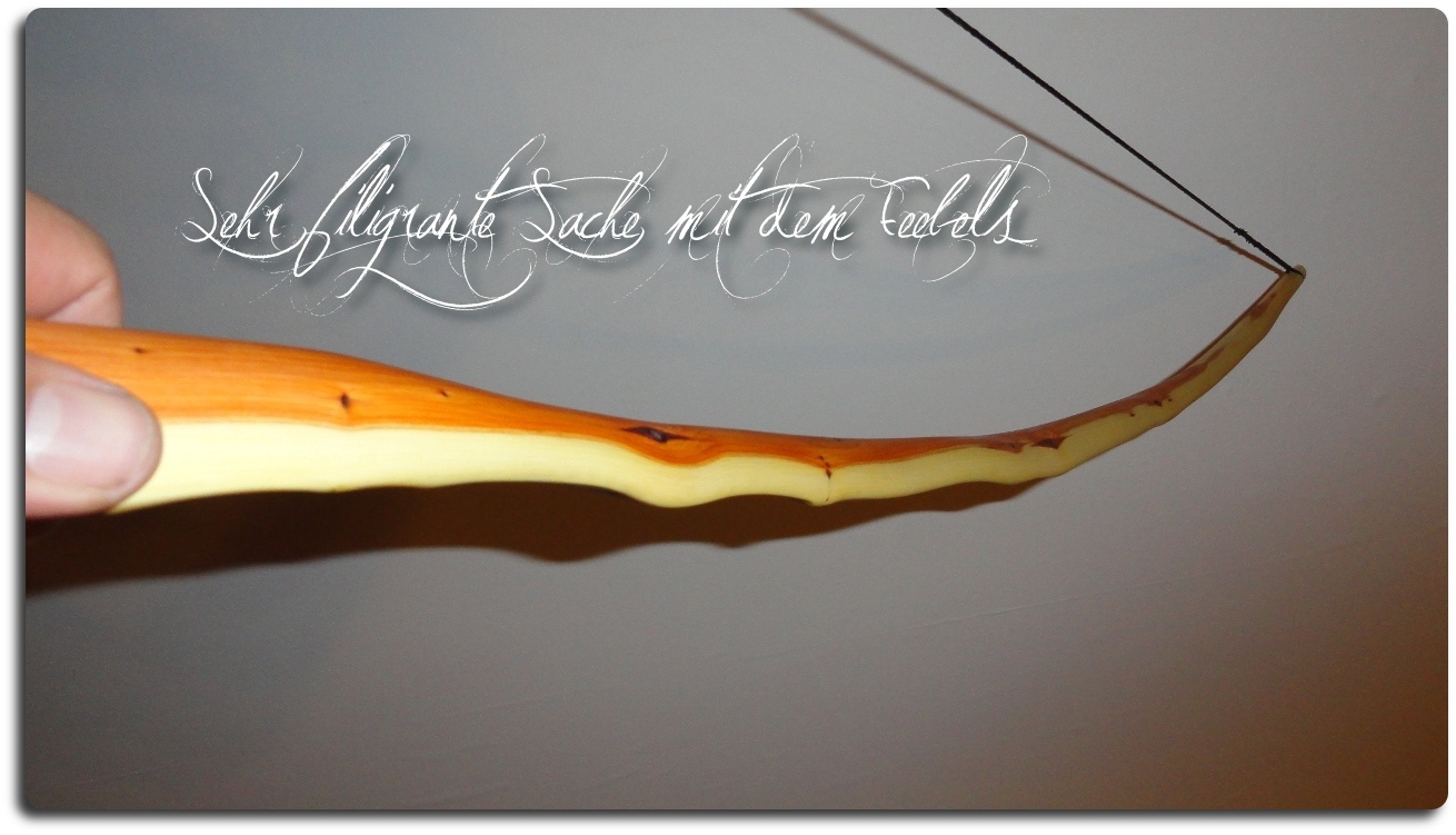

Sehr filigrane Sache mit dem Feebels

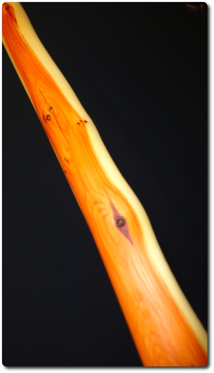

Der Bauch
Der Bauch
Unberührter Splint, lediglich die Rinde ab.

Schöner Bogen, bis auf den rohen Rücken der meinen Geschmack nicht trifft. Wieso hast du den so belassen? Kannst schon keine Eibensplintringe mehr sehen? ;)

Nuja, die hellbraune Schicht auf dem Splint ist eigentlich keine Schicht, sondern die Verfärbung des ersten Splintringes unter der Rinde.
Der Bogen war gestern noch recht frisch mit Leinöl-Firnis eingerieben.
Und der Rücken ist auch nicht so dunkel, wie es auf den Bildern erscheint. Habe gerade mal ein Bild davon bei Tageslicht gemacht:

Blacky, die untere Hälfte der WAs besteht och fast nur aus Splint, wie sieht das denn da mit Stringfollow, bzw. Set aus?

Wohl wahr. Der Splint ist extrem Zugbelastbar, ABER auch druckfester als manch anderes Holz. Also keim Probleme mit Set... siehst ja oben, habe ein Bild des abgespannten Bogen drin. 8)
