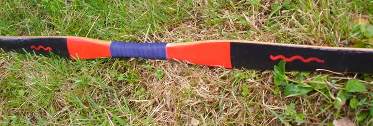

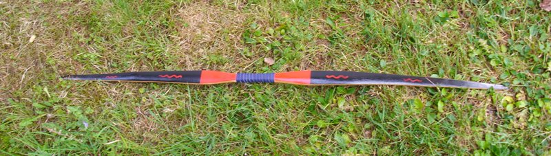

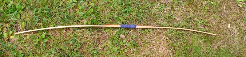

Auch ich hab meine Holzbestände mal durchgesehn und hab mich an die Resteverwertung gemacht. Aus meiner Anfangszeit hab ich noch ne Menge vermurkste Robinienbögen, die allesamt Kinderbögen werden werden.
Hier mal einer:
Holzart ist also Robinie, Länge 101cm. Der GRiff ist grade mal 12mm breit und 8cm lang. 3cm an der breitesten Stelle und 7mm an den Nocks. Ist ein vollpyramidales Design und wirft die kleinen Buchendübel sehr schnell, so macht das Spass. Und weil er auch cool ausschauen soll, ist er rot-schwarz bemalt mit dunkelblauem gewickelten Griff. Eine Pfeilauflage hat er nicht, denn wer nen coolen Bogen will, muss auch cool ohne Pfeilauflage schiessen ;D

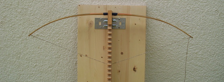

Es ist ein mitwachsender Bogen, er lässt sich bis maximal 14" ziehen und hat dann etwa 13#, was er drunter hat weiss ich nicht, da gibts noch keine Skala auf dem Zuggewichtsmessgerät.
Nun die Bilder

abgespannt
abgespannt

Auszug bei 12"
Auszug bei 12"
Leider sieht man auf den Fotos den Tiller immer ganz anders als in echt, aber nun gut, so arg schlimm ist es glaub ich nicht, rechts der Wurfarm hat ne kleine steifere Stelle, naja.
Hoffe er gefällt euch
liebe Grüsse
polly
