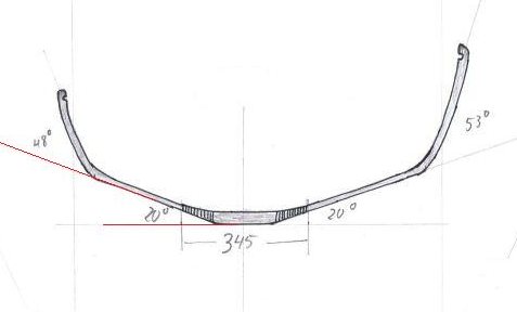

@Penumbra:
Deine Planung ist aus meiner Sicht völlig i.O.
Nachdem ich ja schon einiges gebaut habe, mein Kommentar zuerst zu den Griffausführungen:
1. geht garnicht, da hier die Spannung auf den äußeren Klebespalt zum Bruch führt
2. Dämpfung in der Stärke und dem Winkel habe ich noch nicht gesehen, wäre auch nicht authentisch: schwierig!
3. Schwalbenschwanzspleiß ist machbar, muss aber aus den von dir genannten Gründen sorgfältig geplant werden
4. den ca. 5 mm tiefen Rahmen biegen und dann den Griff bauchseitig aufbauen ist eine sehr haltbare und klassische Methode, sowohl bei Hunnen- als auch Mongolenbogen. Würde ich bevorzugen.
Noch ein Hinweis zu dem Reflex: Mess ihn in Abweichung von der geraden Bogenlinie als Winkel am Griff und Winkel am Siyah, das ist dann eindeutig. Der zusätzliche Reflex über die Rückspannung bei Trocknung der Sehne erfolgt automatisch und muss im Vorfeld nicht berechnet werden.
Sehnenbänkchen: Sind mir gerade von Hunnenbogen nicht bekannt. Wie du richtig schreibst, ergibt sich aus dem Siyahwinkel, der Siyahlänge und dem Griffwinkel automatisch, dass Sehnenbänkchen nicht zum Einsaz kommen können.

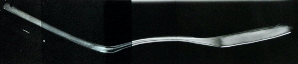

@Penumbra: Ich hatte ja schon geschrieben, dass die Schwalbenschwanzverbindung machbar ist. Der Spleiß muss natürlich länger, so um die 110 mm. Das man unten und meist auch am Rücken noch eine Leiste dranklebt, ist eigentlich selbstverständlich.
Griffstücke. Ja, es gibt zumindest unendlich viele Funde von Griffschalen, die exakte Maße hergeben. Die Skizze ist nur ein Beispiel, aber real. Hunnenbogen gibt es in XXL
Natürlich gewachsener Setback am Griff: Nö, die hatten schon ziemliche Probleme, überhaupt gutes Holz zu bekommen, während Horn, Sehne und Knochen kein Problem waren. Gewachsene Kurven wurden bei den Siyahs verwendet.
Nochmals: Der eigentliche Rahmen ist 5 mm stark und darauf kann man den Griff aufbauen (bauchseitig). Zieh dir bitte nochmals den Khotan rein mit allen Röntgen-Abbildungen: da sieht man deutlich, was die Jungs früher so alles verspleißt und verklebt haben. So ein Bogen besteht aus 20-30 Einzelteilen.
