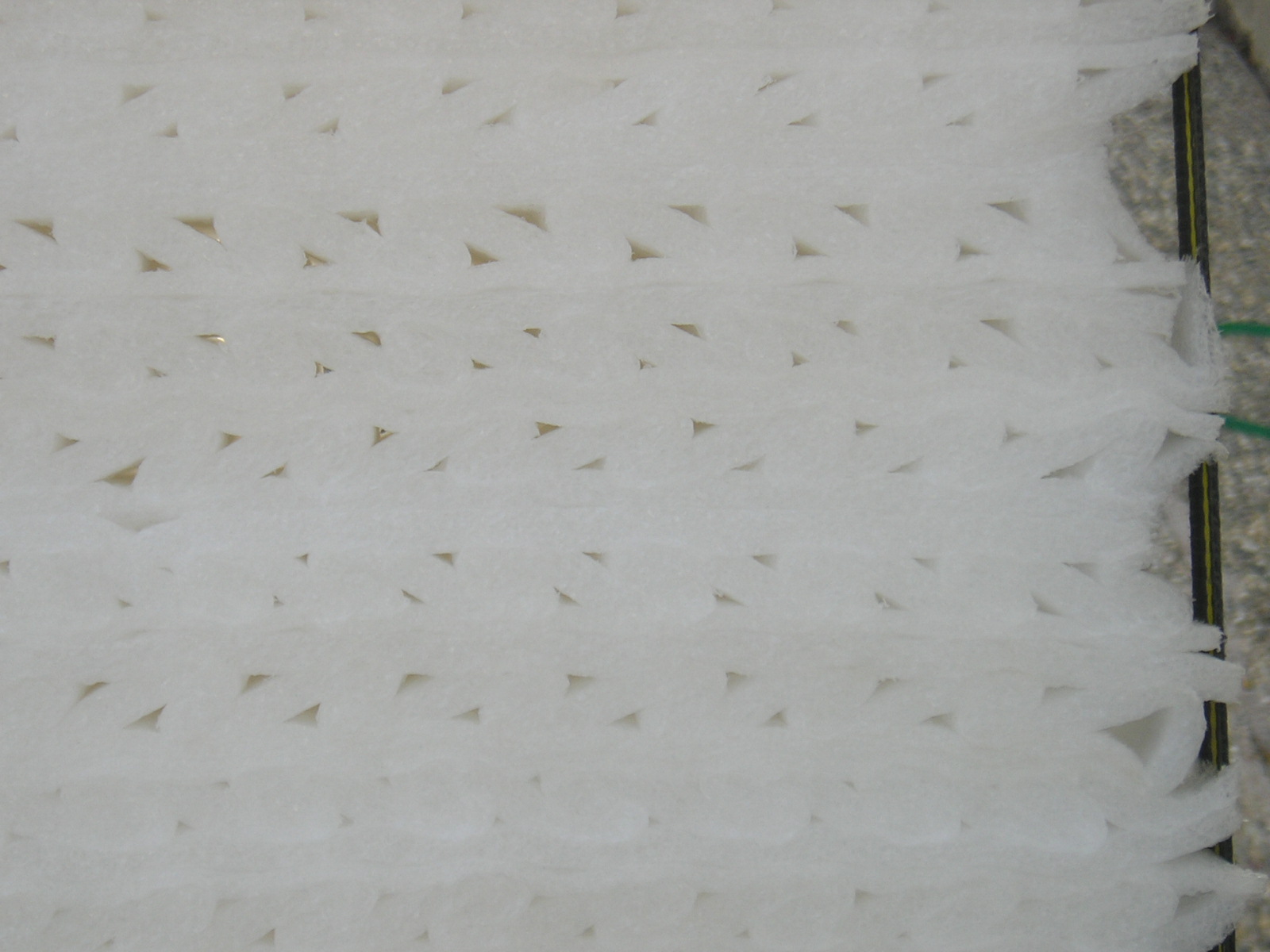

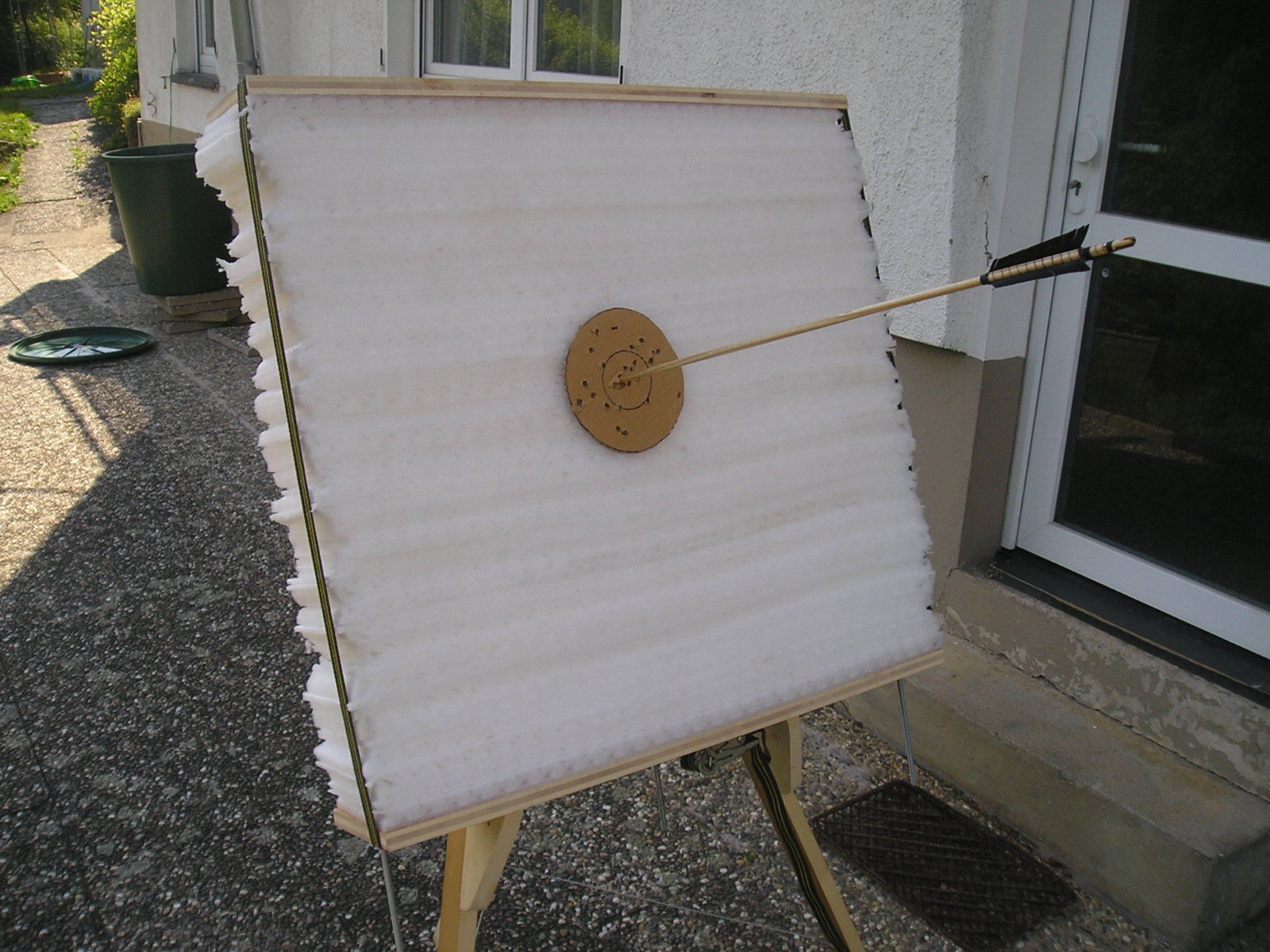

Ich habe eine Zielscheibe gebaut aus Schaumstoffstreifen , die bei Villeroy und Boch als Umverpackung eingesetzt werden nachdem immer wieder Spülen Beschädigt waren . Nun fallen diese Streifen zu Duzenden als "Abfall" bei uns an.
Nach einem Versuch in kleinem Massstab Habe ich jetzt diese hier gebaut . Mittels M8 Gewindestangen aussen und in der Mitte ganz hinten -zusammengehalten . Die Streifen mussten immer wieder Komprimiert werden damit die Hohlräume verschlossen sind
Ein Beschusstest mit einem 50# Bogen und der Armbrust muss ich sagen , es hat sich gelohnt . kein Vergleich zu meiner
gewickelten Strohscheibe , und auch keine abgebrochene Spitzen mehr . Selbst bei einem treffer auf einen der verbliebenen Hohlräume geht der Pfeil nicht durch .

Re: Zielscheibe Eigenbau
Sehr schön arrangierter "Abfall".
Da bist Du aber auch ein Glückspilz, wenn Dir soviel von dem Zeug in Hände fällt.
Aus welchen Material ist dieser Schaumstoff ?
Ist der so ähnlich wie die Dehnungs-Randstreifen für Estrich (meiste so hellblaue Rollen) ?

Hallo klaus ,
Ganz genau ! So ein Material ist es . leider ist es aufgebaut wie Wellpappe . Dadurch muss ich es stark komprimieren .
@Frankster : Man muss nur die Augen offen halten ! Es lässt sich immer was finden .
Gruß Thomas
Gruß Thomas

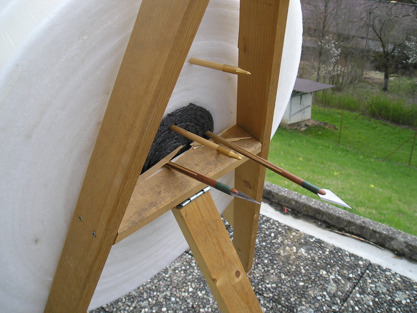

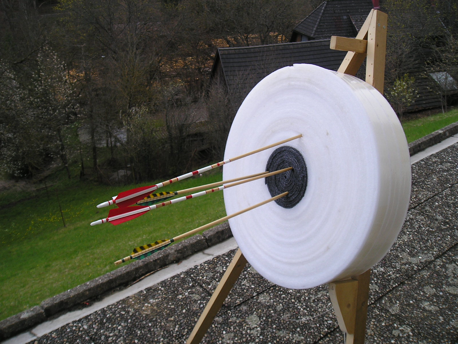

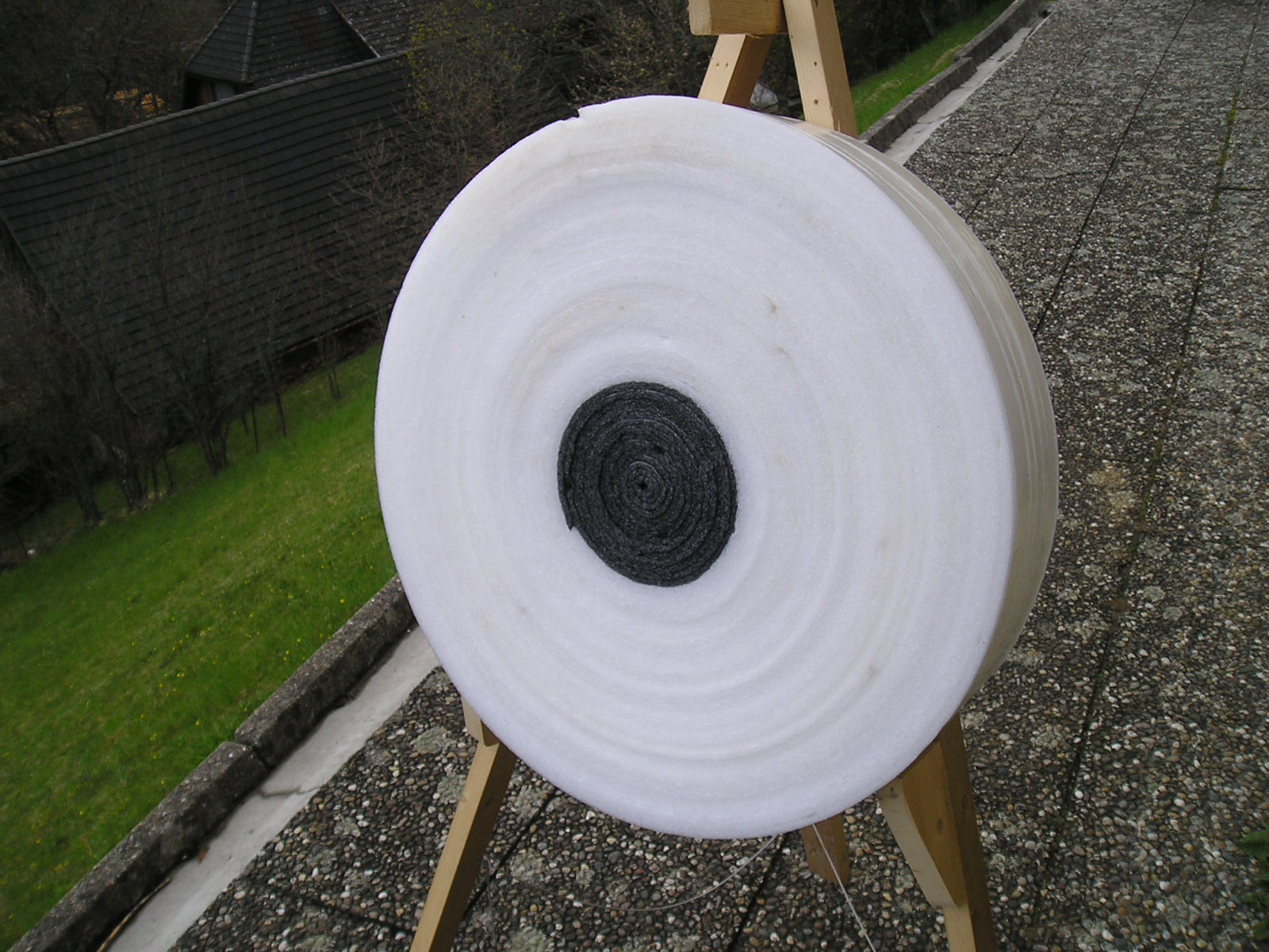

Hallo Leute ,
Hab mal wieder was gebastelt .
Material wie oben . Nur hab ich die Wellenstruktur entfernt und dann die einzelnen Streifen
aufgerollt . Beschusstest mit einem 50# Langbogen . Entfernung ca. 8m . Die Roten Pfeile haben ca. 9gpp .
Die grünen ca. 10.5gpp .
Gruß Thomas
Gruß Thomas
