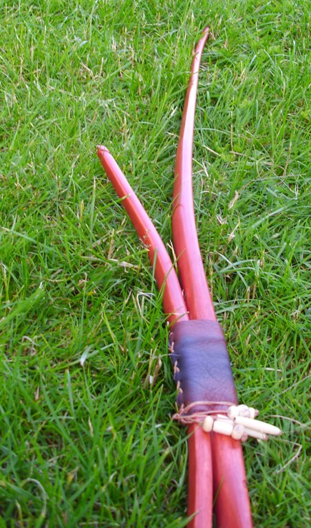

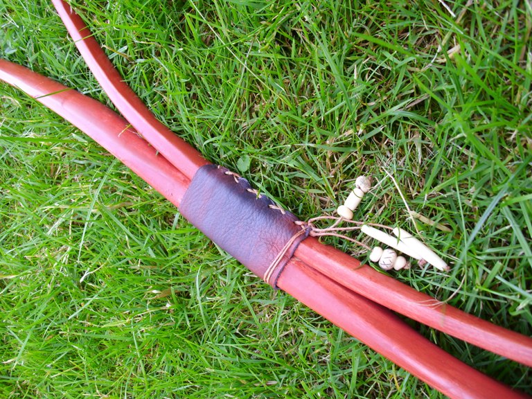

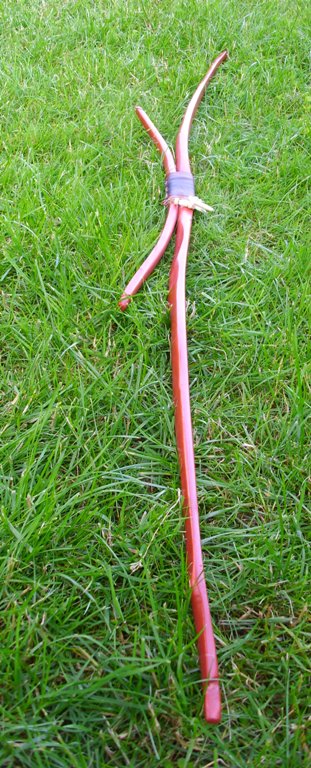

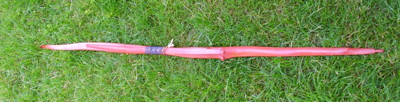

Hier also darf ich meinen ersten Penobscot präsentieren.
Der Bogen ist aus nem Haselsapling, Mutter- und Tochterbogen sind aus ein und demselben Stück.
Länge des Mutterbogens ist 149cm in der geraden Linie gemessen, also ist er eigentlich länger da er ja ziemlich gebogen ist.
Zuggewicht kann auf 44# hochgedreht werden bei 26" Auszug.
Eingefärbt ist er mit Naturpigmenten in Eisenoxidrot, vermischt mit Bienenwachspolitur.
Und hier nun die Bilder

Sieht Klasse aus!
Besonders der Weg wie du ihn gebaut hast (also das Build-Along kann man es ja fast schon nennen) finde ich gut.
Die Farbe sieht auch gut aus, ist die komplett nur aus "natürlichen" Farben oder Pigmenten hergestellt? PAsst auf jeden Fall zum Bogen

Gefällt mir sehr gut.

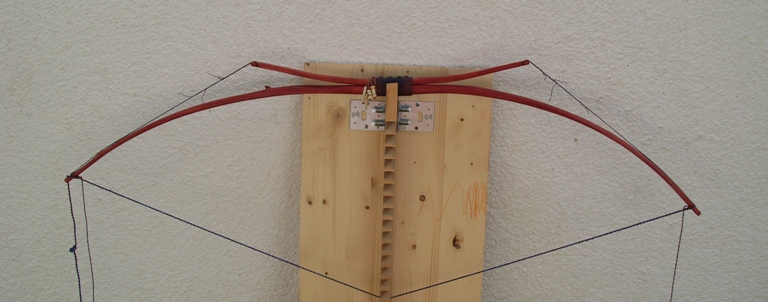

Auf dem Tillerbrett scheint sich der rechte WA etwas mehr zu biegen.

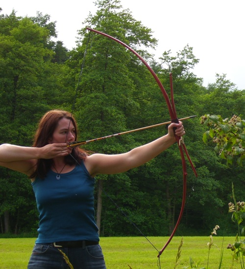

Im Vollauszug sieht er aber gut aus.
Prima Arbeit.

Hi Polly,
tolle Arbeit! Das Rot (des Bogens!) ist schwer Geschmackssache, ebenso wie das Gebamsel am Griffleder. Töchterlein findet beides umwerfend und spricht: " Papa ...".

Der ist echt der Hammer, und bis 44# bei 1,49 Meter länge, super Bogen.
Kannste echt stolz drauf sein.

Danke ihr Lieben fürs Lob! Schön, dass er trotz der eigenwilligen Gestaltung gefällt!
@genni
die Farbe ist wirklich nur aus Naturpigmenten, gekauft bei nem Laden in Berlin der heisst "Natur am Bau", die haben ne grosse Auswahl an Farben, die alle aus zerriebener Natur bestehen. Die Bienenwachspolitur ist allerdings schon mit Chemie angereichert.

@genni
@pyromir

Re: Penobscot " Rote Zora"
Schöner Bogen, vor allem weil man ja die Entstehungsgeschichte kennt. Allerdings finde ich auch den rechten WA etwas unpassend. Ist der Bogen denn sehr asymetrisch gebaut? Wie groß ist denn der Unterschied der WA-Längen? Nur interessehalber, weil ich mit asymetrischen Tillern Probleme habe.
Grüße, Marc
