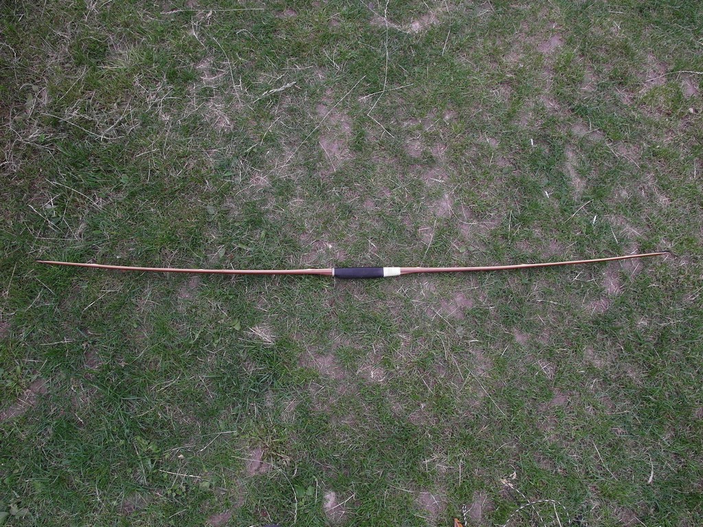

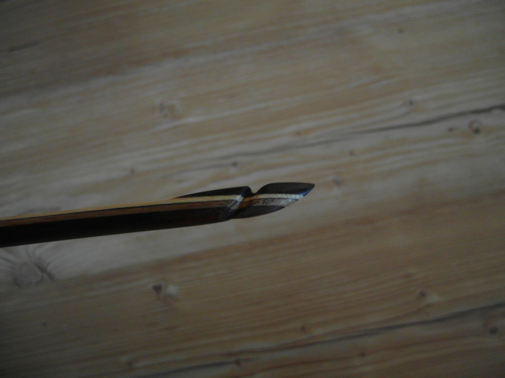

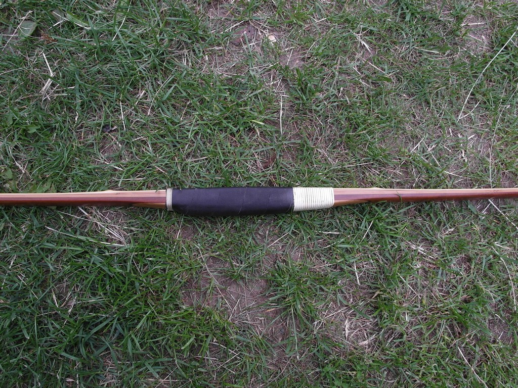

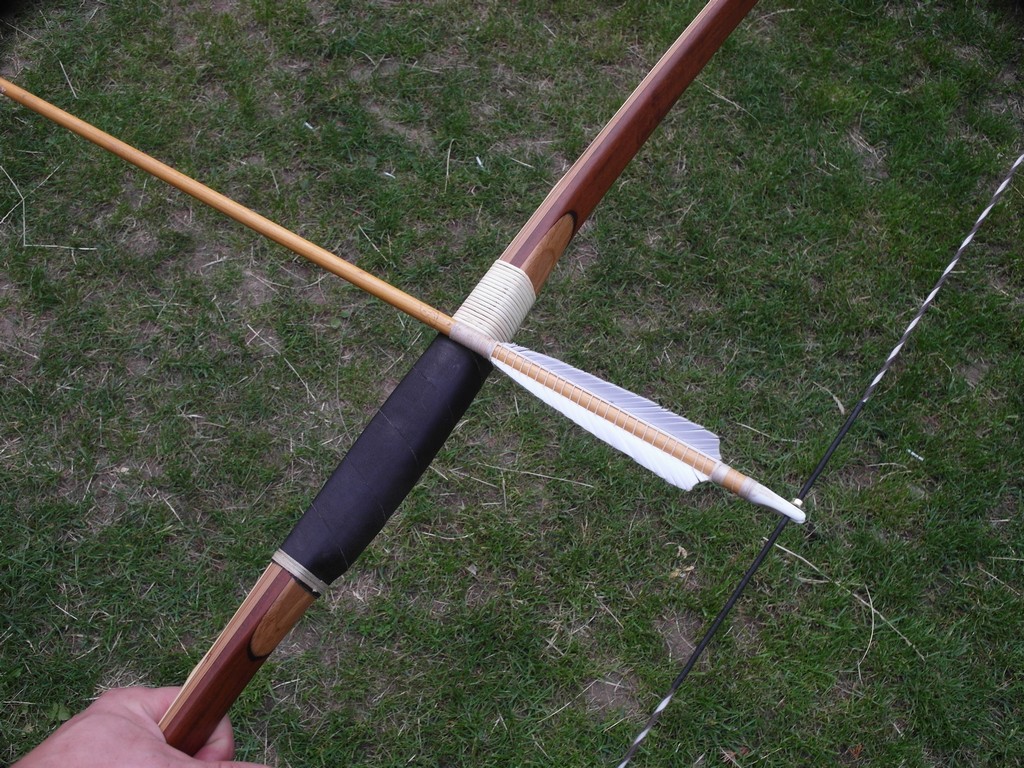

Hier mal mein neues 3lagiges Werk aus Bambus ,Actionboo und Ipe;ziemlich schnell und Wurfstark :-* ,das Pondon auch fast in Abmaßen und Desing zu meinem Bambusreflex .(hier wurde nur der Griff komplett aus der mitte gesetzt sodas der Pfeil genau Mittig geschoßen werden kann,der Tiller bei der Sach O0 .Von der Wurfleistung sprich Rückstellkraft um einiges höher als der reine Bambusreflex da hat das Ipe klare vorteile ,für mich das erste mal mit dem Zeug aber ich bin zufrieden ;D auch wenn die Bearbeitung fürn Ars... is.
Daten;
Länge :70"
Aufbau:Bambus -Actionboopowerlam-Actionboolaminat-Ipe-Griffaufbau Actionboo
Breite :3cm zu 2/3 der Wurfarme dann auf 1,5cm zu den Tips
Griff :3cm an den Fades 1,4cm auf 7mm an den Tips
Powerlam : 40cm -4mm
Horntips
Standhöhe: 17cm
Sehne dracon 10strang flämisch spleiß
das ganze Reflexverleimt mit 8cm davon sind jetzt 6cm übriggeblieben,ich glaub nicht das er sich noch mehr setzt nach 1 Tag aufgespannt hat er nur 1cm reflex verloren die er sich ziemlich schnell wiederholt.
geschwindigkeit kann ich nur abschätzen ist aber schneller als alles was ich bißher gemacht habe,auch die Wurfleistung mit 38g schweren Pfeilen die eigentlich viel zu schwer sind (ich hab nur keine passenden mehr)ist mit 155m sehr gut finde ich.

Das ist kein Ipe...

ich bin kein experte aber ich glaub nicht das mir hanno börner was falsches andreht,er hat auch nur Ipe im angebot.außerdem geht es in den unterschiedlichsten farben über soweit ich das schonmal gelesen hab. ;)

Glaube ich im Prinzip auch nicht. Aber wenn die Bilder nicht völlig fehlfarben sind, dann ist das verdammt rotes Ipe.
Hab ich so noch nie gesehen - auch wenn Ipe eine Sammelbezeichnung für mehrere Baumarten ist, ist das, was ich so bei div. Holzhändlern gesehen hab eigentlich niemals rötlich, sondern bewegt sich in Brauntönen von hell bis fast schwarz.
Ich hab auch schon einen Bambus-Ipe von Börner in der Hand gehabt - da war das Ipe dunkelbraun.
Im Endeffekt aber wurscht - wenns passt!

Hat der obere Wurfarm nicht einen ganz leicten Knick in der Mitte? Sonst gefällt mir sehr.

Der Tiller geht in Richtung Wilfrieds´s westfälischer Langbogen / Stellmacherbogen , was nun aber nicht schlimm ist.
Wenn er so für Dich gut wirft, dann lass alles so wie es ist.

Silberwolke hat geschrieben:Hat der obere Wurfarm nicht einen ganz leicten Knick in der Mitte? Sonst gefällt mir sehr.
nein glaub ich nicht allerdings ist es immer so je länger mann selber drauf schaut deto weniger sieht mann,du meinst bestimmt die erhöhung genau an/durch die Nodie, ;) ne das las ich so.
@acker,der Tilller ist genauso "problematisch" wie beim Desing des Bambusreflex vieleicht kanns Toaster ja auch bestätigen aber mann spürt merklich die Belastung im Griffbereich ohne Griffaufbau und moosgummi ,merkst du deutlich die kräfte im Griff,um dies etwas zu entlasten hab ich ihn auch bewußt,bei 45# etwas nach außen verschoben.bei 40# und 70" ist das desing aber kein Problem denke ich.
