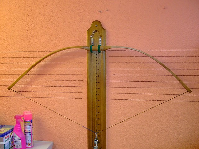

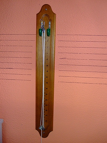

ich habe heute mal etwas Resteverwertung betrieben und mir ein neues Tillerbrett gebastelt.
Material: ein altes Garderobenbrett ( vorm Sperrmüll gerettet mitsamt Schrauben und Einschlagmuttern ), zwei Haken zum Geräte aufhängen, die Umlenkrollen, Karabinerhaken und Seil waren noch vorhanden. Ist vielleicht nicht die eleganteste Lösung erfüllt aber ihren Zweck. Die Wand zwischen Trockner und Regal ist jetzt mit Linien und Brett verschandelt. Stört den die beiden aber nicht. Ich kann jetzt ganz locker mit einer Hand den Bogen ausziehen und in aller Ruhe den Tiller von etwas weiter weg ( das Seil ist lang genug ) begutachten. Aber seht selbst:

Find ich schön, Resteverwertung hat immer nen ganz eigenen Charme. Und wird viel zu wenig gemacht find ich.
Ich persönlich hätt ihm ja noch ein bisschen Deko verpasst, aber das ist Geschmackssache. Nicht jeder mag es ausser altbacken auch noch brutal geschmacklos, ich schon

Gefällt mir auch die Resteverwertung. Sieht dabei noch hochwertig aus mit der Skalierung...
Bei mir ist das eher "form follows function":

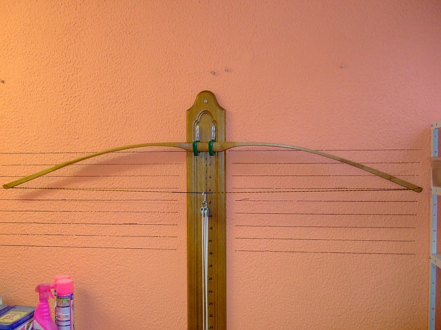

Eine Lösung (denke ist auch die einfachste) hast Du selbst schon erwähnt, die Zugwaage direkt an die Sehne. Mit dem ablesen mußt Du Dir dann was einfallen lassen. Ich hab' an meine Markierungen aus Klebeband gemacht. Die seh' ich auch von weiter weg.

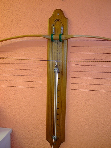

Zum ablesen des Zuggewichtes kommt bei mir eine digitale Koffer/Gepäckwaage zum Einsatz.Gibts in verschiedenen Stärkegraden+Preisklassen....sowas in der Art:
http://www.amazon.de/Gep%C3%A4ckwaage-R ... 064&sr=8-4
Lässt sich auch aus der Entfernung noch gut ablesen.

Was mir dabei auffällt, kein Mensch hat zu dem Bogen der da aufgespannt war etwas gesagt. Den hatte ich unlängst gezeigt als neues Hickory Werk. Ist etwas untergegangen. Mich würde mal die Meinung unserer Cracks interessieren, weil ich kurz davor stehe ein ähnliches Teil nochmal zu bauen.
Jetzt hab ich mal ein Bild im Vollauszug ( ok, an 28 fehlt ein Zoll, da kommen sich die Rollen gegenseitig ins Gehege, regele ich noch ), und es kommt kein Kommentar.

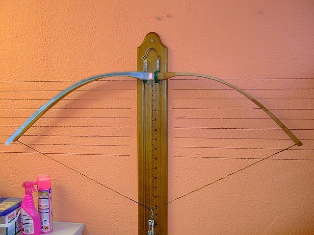

Der rechte Wurfarm verteilt deutlich besser die Belastung. Der Linke biegt Griffnah etwas viel, was aber absolut noch im Bereich des 'normalen' ist.
Habe dir mal den rechten über den linken Wurfarm gelegt, da kannst du's sehen:
Aber wie gesagt, geht schon in den Bereich 'Linsenspalten' Ansonsten guter Bogen, weiter so!

Wegen den an die Wand gemalten Streifen:
Vielleicht wäre es sinnvoll, nicht nur waagrechte, sondern auch noch senkrechte Streifen einzuzeichnen? Das könnte beim Vergleich rechts-links hilfreich sein?
Viele haben hinter ihren Tillerbrettern ja sowohl waagrechte als auch senkrechte Linien - und die daraus entstehenden Feldchen sind teilweise oben dann noch numeriert.
Schönes Tillerbrett.

Das umrechnen ist nicht so schwer. Je nach Anzahl der Seile musst du durch 2 oder durch 4 usw dividieren.
