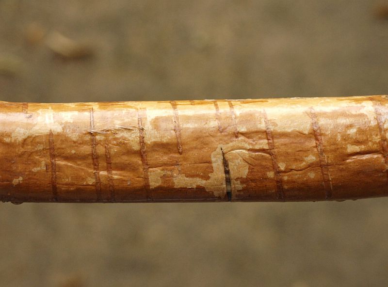

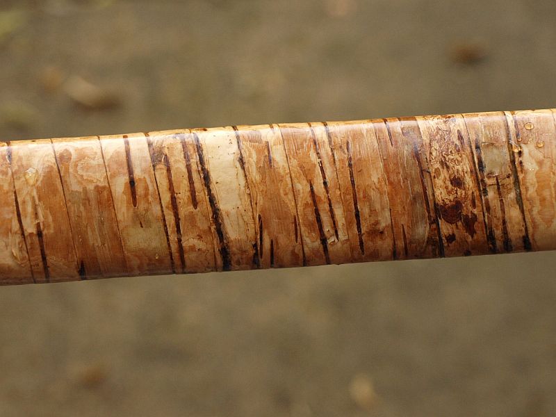

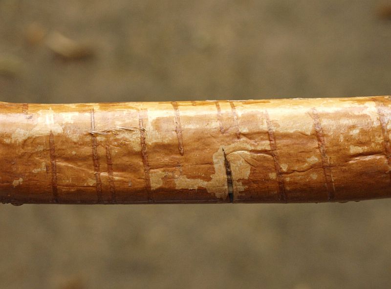

@hunter: Ich schreib demnächst mal eine Anleitung für Birkenrinden-Backing. Mach ich aber erst, wenn die Bilder-Galerie steht. Momentan hab ich keine Lust mehr auf weitere Bilder im Nirwana. Hier die Kurzfassung:
Baum fällen, Scheiben vom Baum absägen in gewünschter Breite, Baumscheiben samt Rinde 40 min kochen, dann das Birkenleder abziehen mitels Spatel (das ist die äußere, korkige Schicht der Rinde, nicht die ganze Rinde). Material zurechschneiden, aufbewahren und vor Gebrauch 24 h einweichen oder kochen (15 min). Mit Hautleim aufziehen und mit Hosengummiband fixieren. Man kann das Ganze auch überschleifen und dann sieht das so aus.
Birkenleder flächig verklebt
Birkenrinde spiralig verklebt

Re: Sehnenbacking schützen
@ Snake-Jo
Gut das ich gefragt hab...das mit der Birkenrinde hatte ich mir völlig anders vorgestellt
Ist ne prima Idee von Dir da mal ne bebilderte Anleitung einzustellen. Schon die Kurzfassung
ist aufschlussreich. Die spiralförmig gewickelte Rinde sieht ja super aus. Danke für die vorab Bilder.
