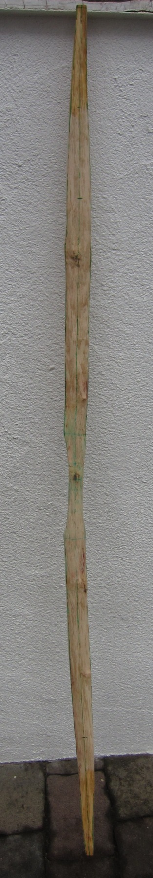

Habe auch einen Hasel-Rohling aus dem Winter hier liegen. Grob auf Breitenmaße gebracht und der eine WA grob auf Dickenmaße. Ordentlich reflex und aus 'nem 9-10 cm Stämmchen. Nach dem Aufsägen hat er sich etwas verzogen (anscheinend leichter Drehwuchs). Den deflexen Teil habe ich einem totalen Anfänger (ok, ich bin auch nicht viel mehr) gegeben und er hat einen funktionierenden Bogen drauß gebaut - obwohl er nach meinem Geschmack den Rücken zu sehr verschliffen hat.
Der Tiller war echt alles andere als perfekt (jetzt gehts) - trotzdem keine Stauchrisse, nicht viel Set (deflex war er ja schon) und ca. 40#.
Strebe bei meinem so 60# an.
@tscho
Achso, der WA, der so grob auf Dickenmaße gebracht ist, biegt sich noch nicht einmal beim Bodentiller über den Reflex drüber...

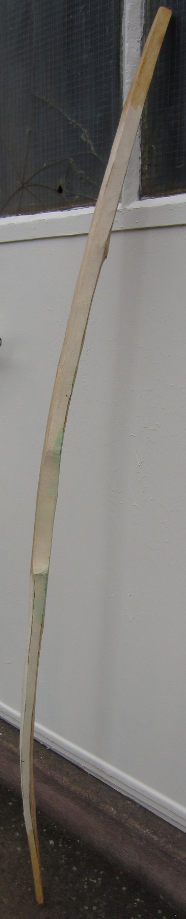

Ich denke mal, der stecken lässt sich unbearbeitet bereits im Bodentiller biegen, weil er noch nicht trocken ist, oder? Wann is das Holz geschnitten worden?
