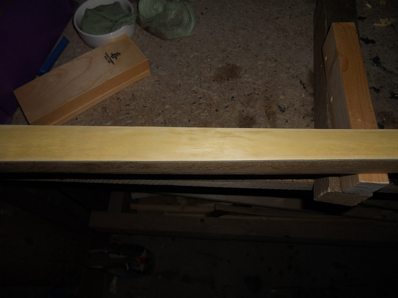

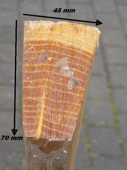

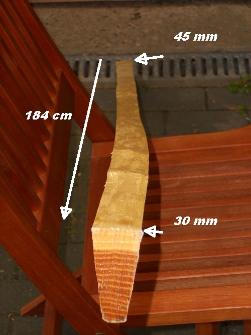

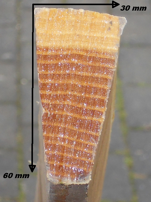

ich habe ein paar Bilder meines Maulbeerrestaves gemacht. Werden neue benötigt, so werde ich dem natürlich nachkommen.
Der Stave hat folgende Maße:
Länge: 184 cm
Breite oben: 3 cm
Breite unten : 4,5 cm
Ich habe mir das Design noch mal durch den Kopf gehen lassen und "hätte am Liebsten" einen runden Bauch.
Also nix Linse etc. sondern schon wesentlich ausgeprägter. Ein flaches D - Profil eben. Ist das bei diesem Stave möglich ?
Besser gefragt wäre wohl, ist es bei Maulbeere überhaupt möglich, ein ELB - Design zu verwirklichen ?
Bevor ich das gute Stück nämlich versaue, frag ich in die Runde...
EDIT: Der Splint ist zur Zeit noch zwischen 13 und 15 mm dick. Wird auf jeden Fall noch runter gepillt. Ich muß das Holz mal bischen anschleifen... Ich seh grad, das man die Ringe im Splint total sch.... erkennen kann.
Länge: 184 cm
Breite oben: 3 cm

Ich habe ein Teil an der Seite des Staves angeschliffen. Es sind inkl. dem freigelegten Ring noch 3 komplette Ringe übrig.Übrig sind jetzt noch 2 Ringe plus ein "halber dritter" (halb Splint, halb Kern).
Der Splint hat nun eine dicke von 12mm. Ich vermute, das ich den Splint noch um einen weiteren Ring reduzieren kann.
Wären in dem Fall also 7mm Splint über.
Der freigelegte kommt also auch noch runter.
Die Einlagerungen im untersten Ring sind nur vereinzelt. Das war gestern nicht zu erkennen.
Ich geh dann wieder schnitzen...

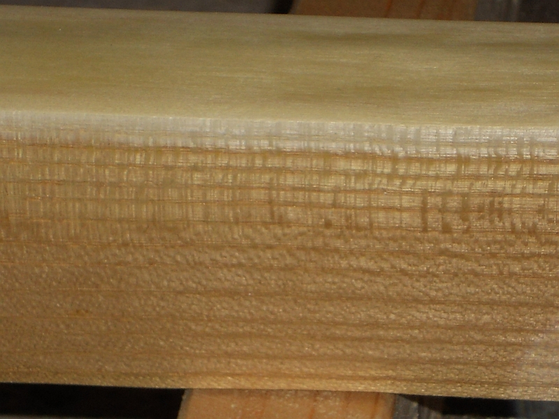

Re: Mögliches Design für Maulbeere
Moin,
habe gestern nicht mehr alles runter gekratzt. "Die Sonntagsfäulniß" hatte mich zu sehr im Griff
Der Splint lässt sich bestens entfernen. Die Gefahr, den nächsten Ring anzuschneiden geht gegen Null.
Einen abgezogenen Span (mit Ziehklinge) hab ich mal etwas auseinandergezogen. Sehr elastisch das ganze.
Anfangs wie Gummi, dann aber härter. So, genug Halbwissen verbreitet
Hier noch was zum Gucken...
Markku
