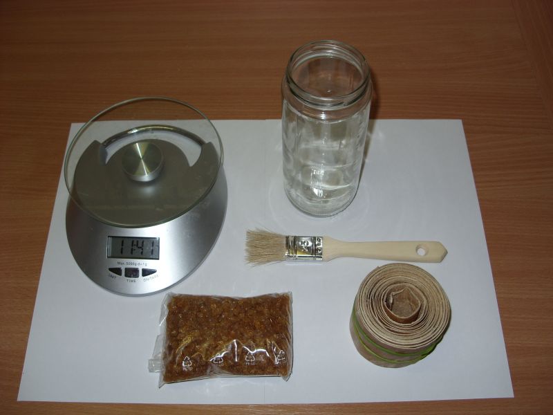

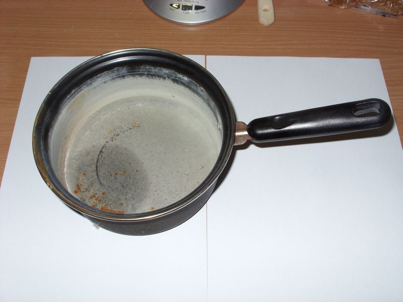

1. Werkzeug
Was wird benötigt?

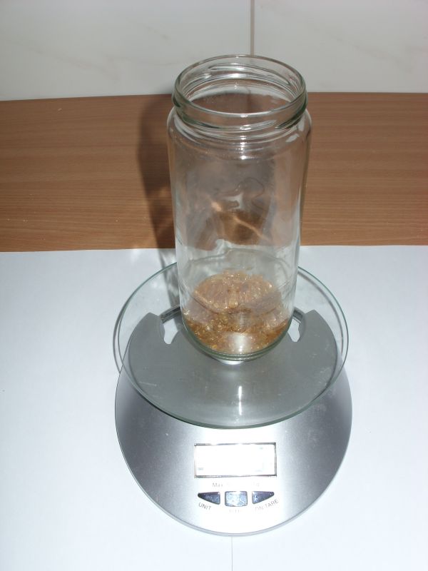

Abwiegen der benötigten Menge Granulat, dabei ist es hilfreich, wenn die Waage eine Tara-Funktion hat, das heißt auf Knopfdruck das Gewicht des Behälters abzieht Schritt 2 - Wasser hinzufügen

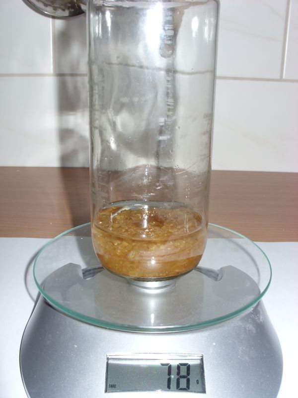

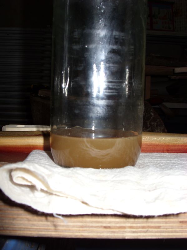

Hinzufügen der doppelten Menge Wasser. Hinweis: Hautleim kann bis ca. dem fünffachen des Eigenvolumens an Wasser aufnehmen, die Bindefähigkeit nimmt dann aber stark ab. Schritt 3 - Quellen lassen (Bier trinken, Mittagessen kochen)

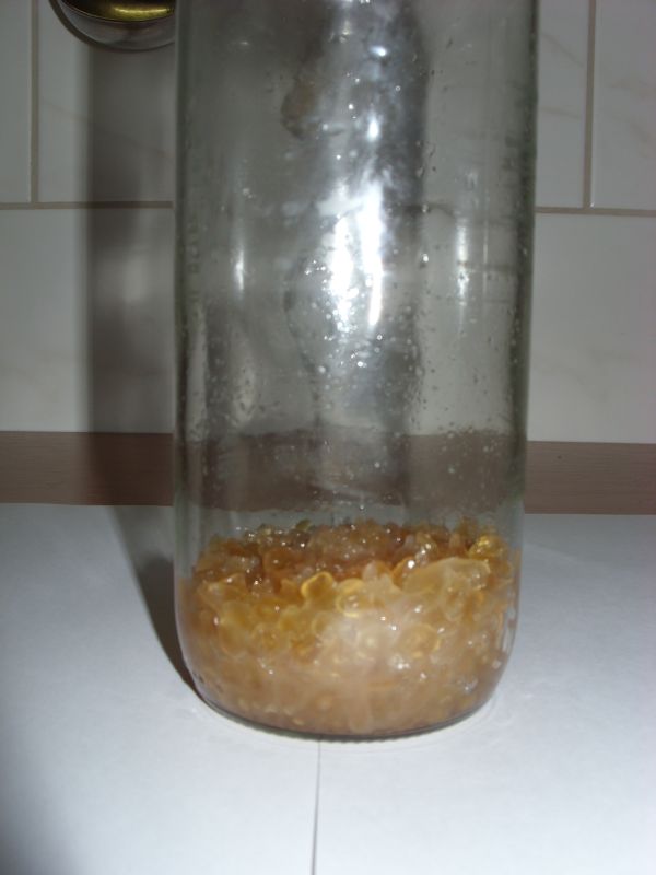

Genau so wie in der Überschrift. Deckel auf das Glas und sich in Ruhe anderen Dingen widmen. Tatsächlich habe ich das Granulat so lange stehen lassen, bis wirklich alles Wasser komplett aufgenommen wurde. Das sieht dann zwischendurch nach Bernstein-Weingummi aus, die Konsistenz ist vergleichbar. Schritt 4 - Werkstück anschleifen, reinigen
Das Mittagessen ist fertig, das Bier getrunken, die Zeit wird genutzt um das später zu bearbeitende Material fein anzuschleifen und nochmals mit Aceton und einem "Lappen" gründlich zu reinigen. Rückstände von Ölen oder Lacken setzen die Bindefähigkeit des Hautleimes herab, das kann mit ein wenig Arbeit vermieden werden. Anmerkung: Es ist auch möglich, den Granulat-Wasser-Ansatz sofort zu erwärmen und damit das Quellen lassen zu umgehen. Die Konsistenz des Hautleimes wird aber gleichmäßiger, wenn man sich und dem Leim die Zeit gibt. Das dauert alles nicht sehr lange und in der Zwischenzeit lassen sich die verschiedensten Dinge erledigen.
Fortsetzung im nächsten Beitrag.
Edit: Typo
Was wird benötigt?
- Hautleim als Granulat
- Die (wesentlich) später zum Einsatz kommende Rohhaut
- Waage
- Borstenpinsel, nicht zu hart
- Glas, verschließbar
- Rührstab/-stäbchen (nicht abgebildet - nur falls noch jemand sucht)
- ein alter Fön zum Vorwärmen des Holzes (siehe Rührstab, kommt aber später)
Edit: Typo

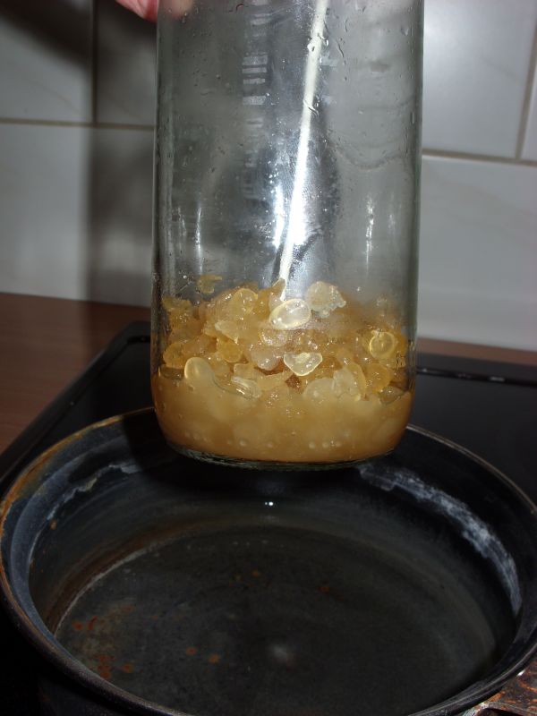

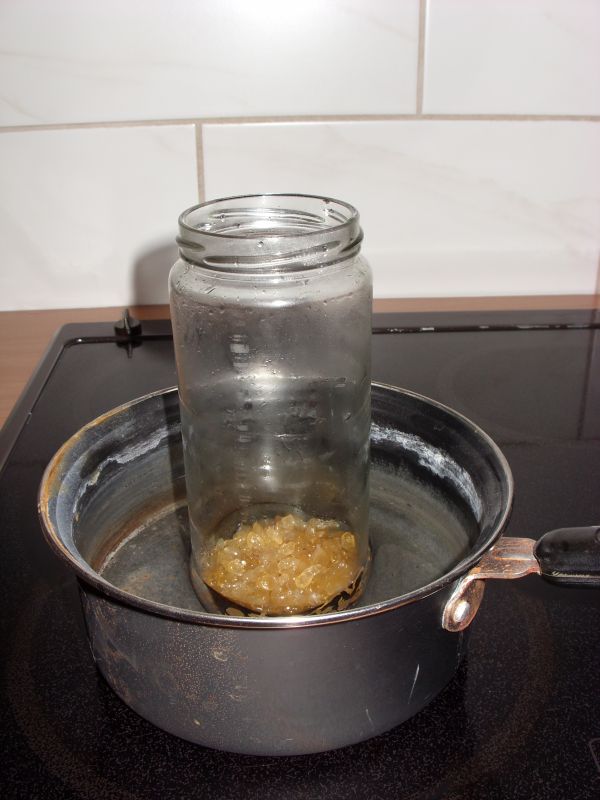

Schritt 5 - Hautleimgranulat auflösen

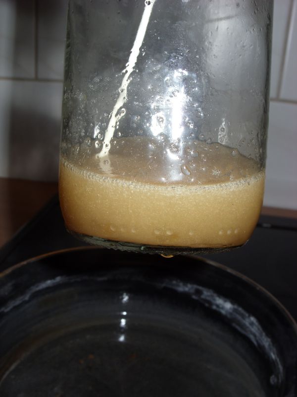

Ich war ja sehr skeptisch. Eine Konsistenz wie zerbröselte, leicht feuchte Gummbärchen, alles pappt etwas aneinander... egal. Wasser in den Topf, den Topf auf den Herd, den Herd auf Stufe 2 und warten. Erstmal passiert nicht viel. Es empfiehlt sich aber trotzdem, schon mal mit dem Rühren anzufangen, direkt unter dem Glas wird es recht zügig warm und das Granulat beginnt sich sehr schnell aufzulösen. Achtung: Der Leim darf nicht kochen! Dann wars das mit dem Kleben. So bei schlappen 60°C löst sich alles ganz wunderbar auf.
Nach einigen Minuten und konsequentem Gerühre sieht es dann so aus: Es wird Zeit, sich mit dem Leim zum Werkstück zu begeben. Im konkreten Fall also ab in die Scheune.
Hinweis: Damit der Leim nicht zu schnell abkühlt, habe ich ihn im Wasserbad stehend mit nach draußen genommen. So bleibt es lange warm.

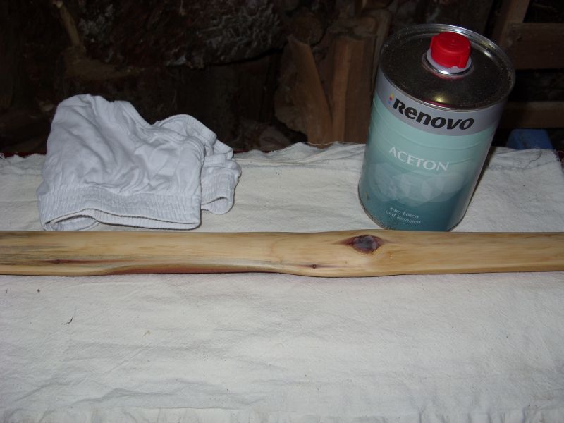

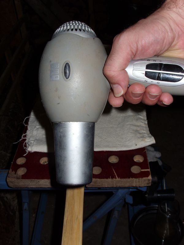

Schritt 6 - Werkstück vorwärmen
Ist es kühl und/oder man möchte den Hautleim möglichst lange gut streichfähig erhalten, kann man das Werkstück vorwärmen. Vorwärmen heißt nicht "toasten", also habe ich mir einen ausgemusterten Fön geschnappt und .. gefönt Schritt 7 - Hautleim verarbeiten

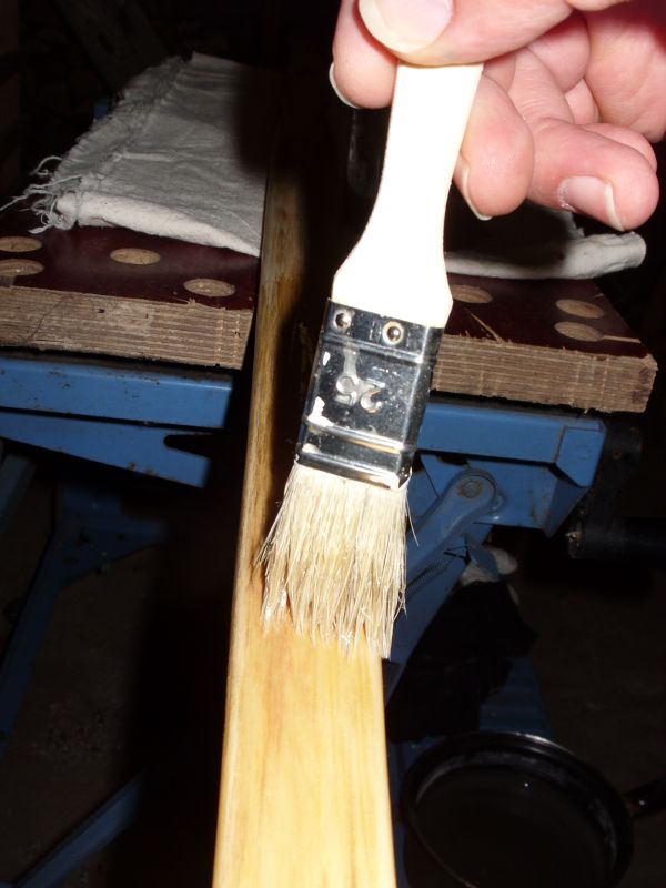

Dann wird der Leim dünn und gleichmäßig mit dem nicht zu harten Borstenpinsel aufgetragen. Das muss zügig geschehen, sobald der Leim abkühlt bindet er auch ab. Zügig, nicht hektisch! Schritt 8 - Aufräumen

1. Man könnte auch einen Topf warmes Wasser nehmen und mit einem Wasserkocher immer wieder heißes Wasser nachschütten. In diesem Wasserbad kann man Hautleim auch sehr schonend erwärmen. Ein billiges Fleischthermometer aus dem Baumarkt für 5€ ist sehr hilfreich, um die Leimtemperatur zu kontrollieren. Über 65°C sollte sie nicht gehen. Das Wasser im Wasserbad kann jedoch geringfügig wärmer sein.
2. Ein Babykosterwärmer ist ebenfalls sehr hilfreich. Er hält mühelos die Temperatur auf 60°C. Wir haben einen zur Geburt unseres Kindes geschenkt bekommen. Das Erwärmen von Babybrei dauert damit zwar nicht Stunden, aber auf jeden Fall zu lang. Wenn das Kind einmal Hunger hat, muss es meist schnell gehen. Für den Hautleim ist es jedoch top. Ein richtiger Leimkocher wäre natürlich auch etwas für die Werkzeugfetischisten.
