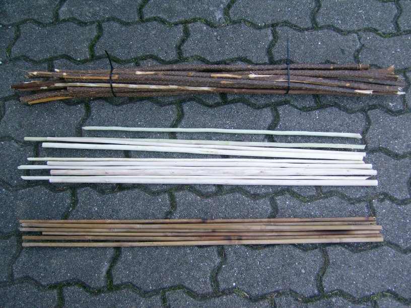

hier mal ein Bild,wie alles anfängt:
oben: Haselnuß/Ahornäste so Finger dick
mitte: bereits geschälte Äste
unten: Bambusstecken aus dem Gartenmarkt
Gruß Axel
