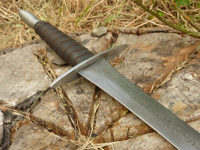

Hier noch schnell eine Detailaufnahme. Der Knauf und die Parierstange ist aus tordiertem Damast hergestellt.

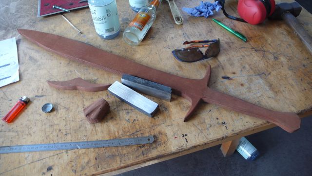

Das Teil ist genau 80 cm lang und wiegt seltsamerweise genau 800 Gramm. Habe erst einmal mit einem Holzmodell angefangen, sonst verliert man bei der Arbeit die Proportionen. Es ist mein erstes selbtgeschmiedetes Schwert.

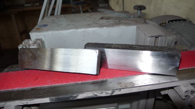

So, hier mal einige Bilder von den Arbeitsschritten. Angefangen mit 2 Damastpaketen aus 1.2235 und 75 NI8. Beide Pakete werden ausgeschmiedet und gefaltet und anschließend verschmiedet. Es muß sehr sauber gearbeitet werden, sonst sieht man hinterher beim Polieren die Fehler auf der Klinge.
Gruß Jochen

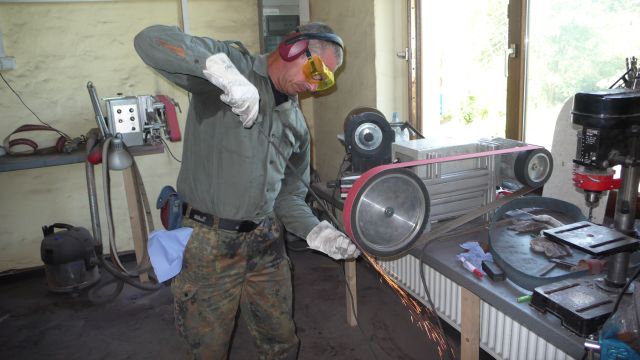

der erste Formschliff

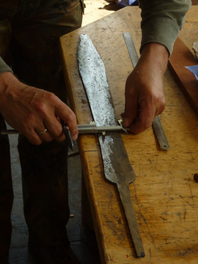

die Mitte der Klinge wird zur Orientierung festgelegt

die beiden verschweißten Pakete werden plan geschliffen und für das letzte Feuerverschweißen vorbereitet
Stahlplatten vor der ersten Feuerverschweißung

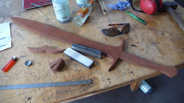

Das Holzschwert mit 2 fertig geschmiedeten Damastpaketen mit jeweils 90 Lagen
Dicht dran ist auch daneben

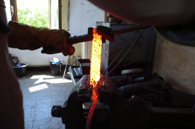

Das gestreckte Material wird tordiert

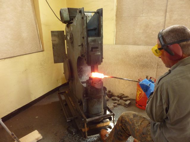

Das Paket wird auf dem Federhammer gestreckt

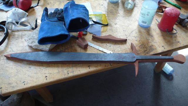

Klingenrohling mit dem Material für die Parierstange und den Knauf vor dem Zusammenstellen für das Damast-Schmiedepaket.
