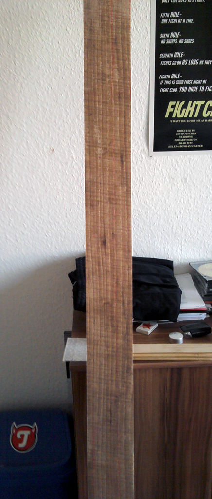

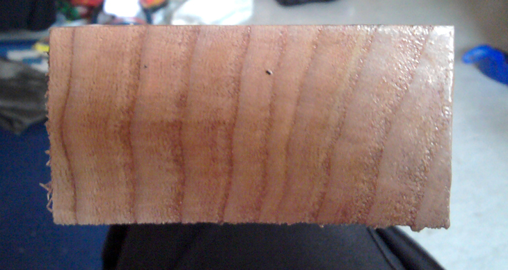

ich hab mir beim Schreiner eine dicke Ulmenbohle besorgt, welche meiner Meinung gut zum Bogenbau geeignet ist. Sie ist etwa 180x10x6 cm und hat stehende Ringe, von denen der stärkste ca. 1,8cm breit ist (Ringe stehen etwa 90-70° im Holz). Ansonsten hat sie für mich keine erkennbaren Äste, höchstens einen kleinen Astansatz. Wenn ich mich nicht vergucke, könnte der poröse Frühholzanteil bei zwei Ringen etwas geringer sein, der Rest müsste aber in Ordnung sein. Maserung und Faserverlauf sehen auch sehr gut aus und verlaufen nahezu parallel im Holz, d.h. ich kann keinen auslaufenden Jahresring ausmachen. Die Bohle wurde zwar kammergetrocknet, hat aber laut Aussage des Chefs nie 8% Holzfeuchte unterschritten und wurde seit diesem Sommer draußen gelagert.
Ich hab zuerst mit dem Gedanken gespielt, aus der Bohle zwei Bretter sägen zu lassen und dann zwei Flachbögen draus zu machen ohne Backing: Zuggewicht 50-60#, max. Auszug 28“, steifer Griff (aufleimen), Mollegabet-Form.
Jetzt ist mir aber die Idee gekommen, zwei Leisten sägen zu lassen, um zwei stärke ELBs / Strongbows zu schnitzen: 70-80#, Auszug 29-30“, mitbiegender Griff. Bei der Form hätte ich mich an den Marry Rose Bögen orientiert, flacherer D-Bauch, ebenfalls kein Backing.
Und nun meine Frage: gute oder schlechte Idee? Um die Ulme mach ich mir bei dem Vorhaben weniger sorgen, eher frag ich mich, ob stehende Ringe bei schmalen Bögen genauso gut funktionieren, wie bei breiten. Anderseits müssten sie ja, gibt ja schließlich auch Strong/Warbows mit stehenden Eschen-Backings…

Dickerster Ring 1,8cm, 70-90° Winkel

Ich verstehe nicht ganz wieso du den mit stehenden Ringen verarbeiten willst ???
die Seitenansicht zeigt das die Ringe nicht über die ganze Länge des Pfostens die gleiche Stärke aufweisen, nimm dies als Hinweis das der Faserverlauf in Querrichtung sicherlich nicht schnurgerade ist, daraus folgt Bogen mit stehenden Ringen - Bruchgefahr, es spricht allerdings gar nichts dagegen den das so anzulegen
wenn der linke Ring angeschnitten sein sollte einfach einen tiefer gehen, zuerst den Jahresring freilegen dann erst den Pfosten längs zersägen, dann den Jahresring des rechten Bogens freilegen

Wie Du schon festgestellt hast, ist bei allzu dicken Jahresringen oft auch recht viel Frühholz dabei. Ein ELB mit >70# ist imho schon ein sehr gewagtes Unterfangen mit einer gewissen Mißerfolgswahrscheinlichkeit. ::)
Wenn Du einen starken Bogen probieren willst, dann baue ihn flach.
Die Ringe, wie Chirion schon sagte, liegend. Nicht stehend.
Stehende Ringe würde ich nur machen, wenn ich den Stamm selbst aufgesägt hätte bzw. wenn ich wüßte, daß derjendige der es getan hat, wußte worauf es beim Bogenbau ankommt und danach gehandelt hat.
Lg Georg

Diese Ulme würde ich sicher nicht mit stehenden Ringen verbauen, für solche Vorhaben immer Holz mit dünnen Jahrringen verwenden!
Jahrringe sind nicht immer gleich, wenn Du die Biegelast auf 3 stehende Jahrringe legst ist die Chance groß das ein Jahrring schwächer oder stärker als die anderen sind und der Bogen brutal zur Seite kippt. Haste 10 Jahrringe oder mehr egalisieren sich solche Fehler, bzw kommen kaum zum tragen, es sei denn der Bogen besteht zur hälfte aus Splint und zur anderen hälfte aus Kern!

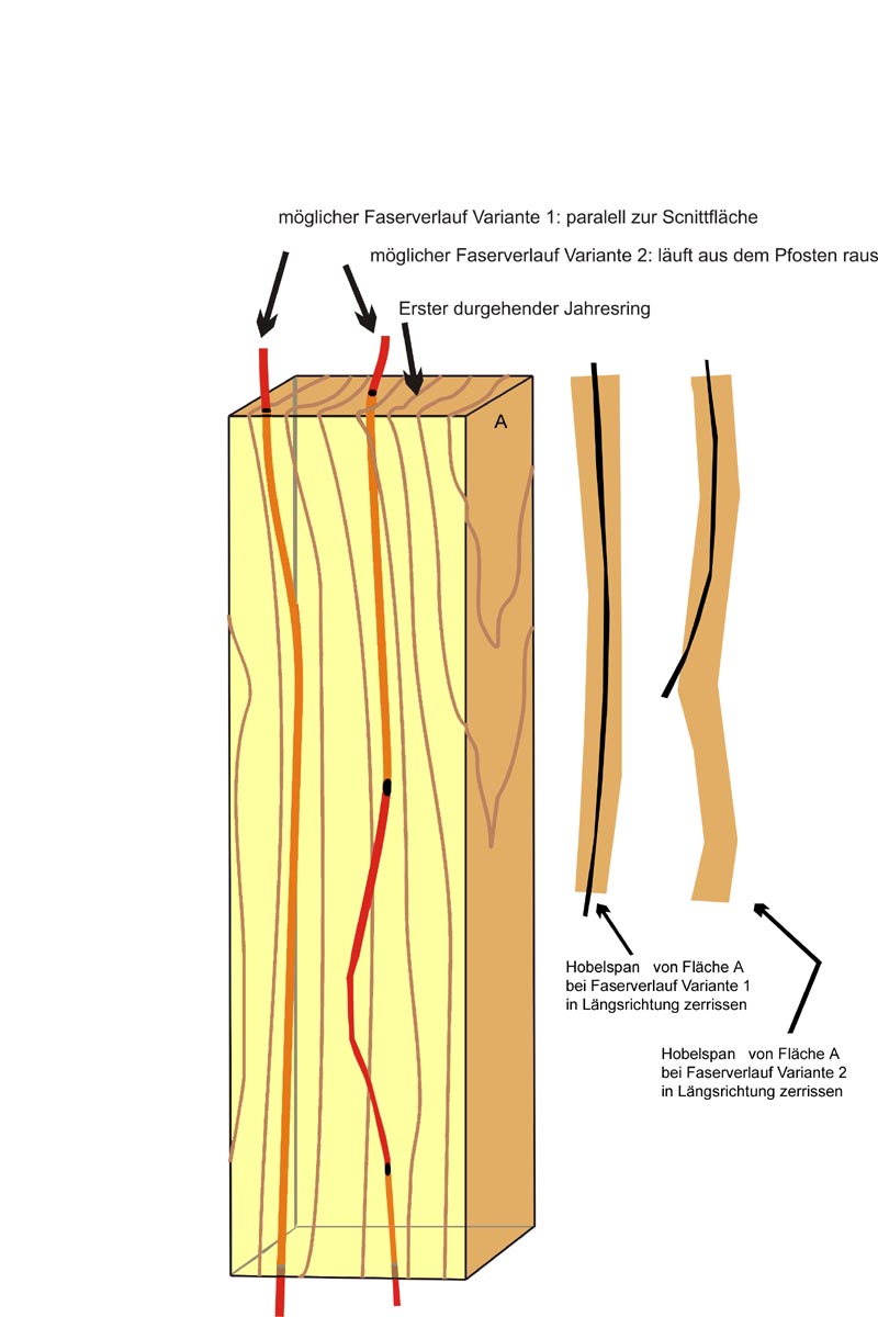

Da die Voraussetzungen die ein Holz mitbringen muss um gut mit stehenden Ringen verarbeitet werden zu können, scheinbar oft Schwierigkeiten machen hab ich mal eine Skizze gemacht. bei Brettern, Bohlen, Pfosten usw. also bei allem was gesägt ist, sind zwar die Jahresringe sichtbar, allerdings der Faserverlauf im rechten Winkel auf die Jahresringe ist nicht zu sehen. Gerade auf diesen Faserverlauf kommt es aber an. Wie Dirk schon geschrieben hat sollten bei stehenden Ringen die Jahresringe über die ganze Länge parallel verlaufen, also keine Dickeinschwankungen aufweisen und günstig ist auch wenn sie nicht übertrieben dick sind. Trotzendem kann es schwierig sein den Faserverlauf zu beurteilen, ich helf mir da immer so wie auf der Skizze zu sehen, also einen schön langen Hobelspan ( mit einem scharfen Handhobel und ein bisschen Übung sind bis zu 1m lange Späne kein großes Problem) von der bezeichneten Seite des Holzes (idealerweise entlang der vorderen oder hinteren Kante) abziehen und der Länge nach in den Mitte zerreißen. Wenn der Span über die ganze Länge mittig zerreißt dann hat man für die Verarbeitung mit stehenden Ringen geeignetes Holz, läuft der Riss allerdings aus dem Span raus sollte man Verarbeitung mit stehenden Ringen ganz schnell vergessen.
