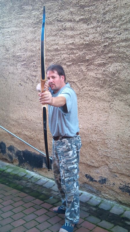

So, nu mal ein Recurve.
39#@28"
Länge 62" Griff 16"
Breite Fadeout 36mm WAenden 16mm
Dicke Fadeout 8,5mm WAenden 5,5mm
Standhöhe 7 1/2"
Material
Griff: Apfel
WAe : 2x Bambus zwischen 2x1mm Schwarzglas
Tipoverlays: Bubinga oder Zebrano( kommen Morgen neu drauf, weil sie mir nicht gefallen haben)
Weitere Bilder( wenn's klappt) Morgen.
Wie immer, jede Meinung gerne und dafür schonmal Danke!
mfG Mike

Dich scheint gerade das Bau-Fieber gepackt zu haben, was!?

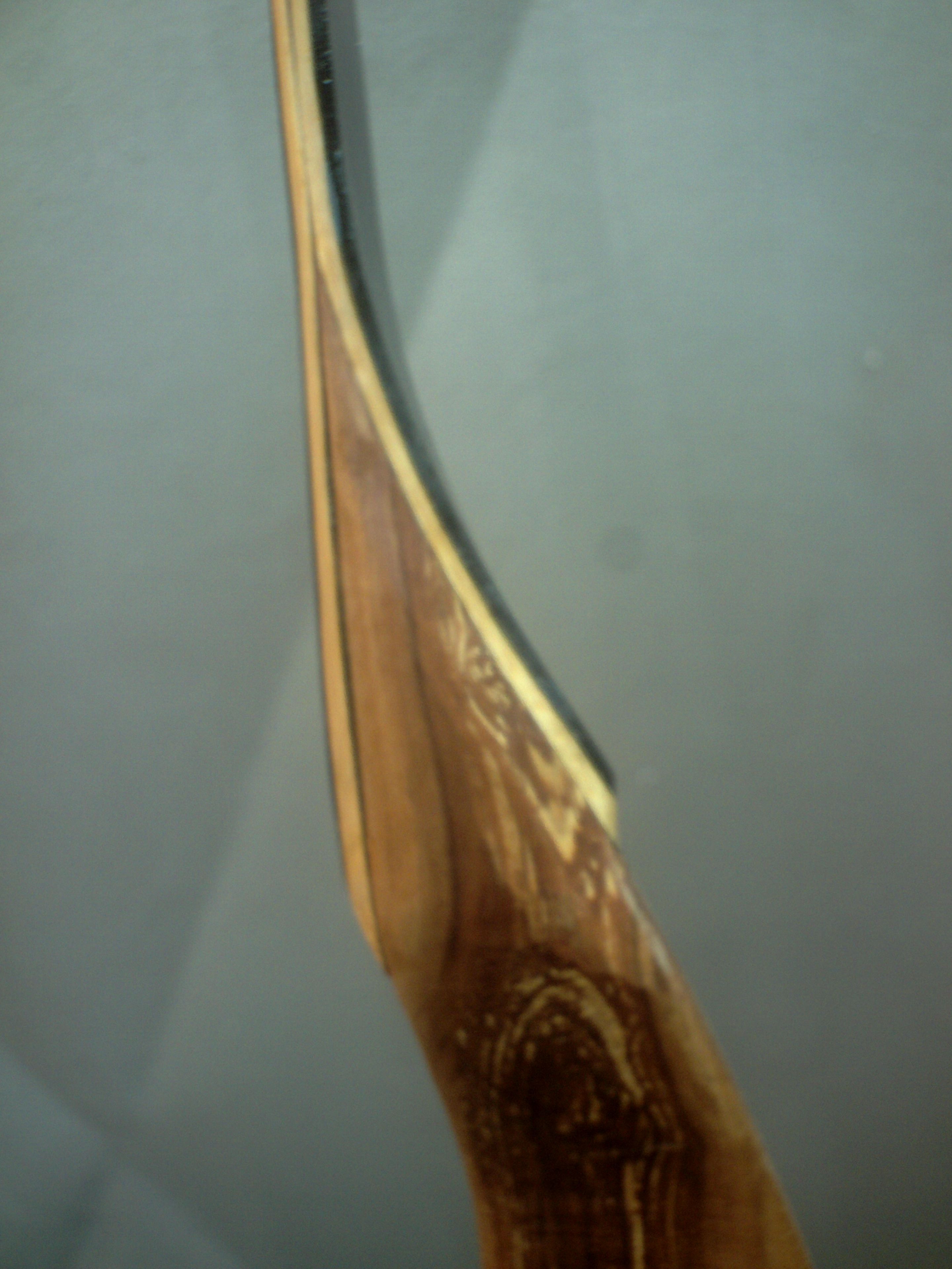

Kannst Du mal ein Foddo vom oberen Fadeout machen? So mit einem Teil Griff und etwas Wurfarm. Von der Seite her. Ich kann das auf dem Auszugbild schlecht erkennen.
Ansonsten sieht das Gesamtkonzept bei Dir echt gut aus. Dieses Mal kommt auch das schwarze Glas besser in der Wirkung, weil das Holz dunkler ist.

Kann ich machen, aber Heute nicht mehr.

Très chique, Monsieur. Chapeau!
Re: Recurve 39#@28"

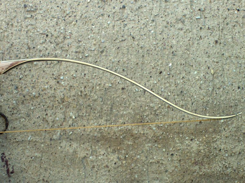

Hm ... also der ist definitiv einfach nur hammer chic!! Sieht richtig gut aus, besondners der Tiller ist erste Sahne!
LG. Daniel
LG. Daniel
Re: Recurve 39#@28"
Junge Junge, jetzt geht es aber los bei dir
. Aber der Bogen ist absolut Top, und das Apfelholz kommt super. Der Tiller sieht auch spitze aus bis hin zu den arbeitenden Recurves. Der schießt sicher genau so gut wie er aussieht.

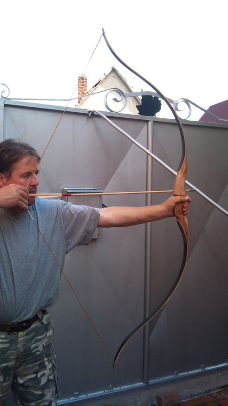

Ja, der zieht sich angenehm und bringt die Kraft gut auf den Pfeil.
@Windmann
Hattest du so gemeint?

@Windmann

Also der Bogen schaut hammerg..l aus. Das ist genau das, auf was ich stehe.
Traumhafte Formen, angenehmes Zugewicht und und ...
Wenn ich Deine anderen (zB D/R LB der Erste und der Zweite) zum Vergleich nehme,
müßte ich glauben, dieser Recurve wäre gar nicht von Dir.
Aber das obige Foto ist grottenschlecht.
Der Bogen hat wirklich eine bessere Präsi verdient.
Re: Recurve 39#@28"
Danke, aber eigentlich schieße ich die anderen Beiden lieber.
(aber die sind nur auf Wurfleistung gebaut)
Der hier hat auch schon min. 2500 schuß runter, obwohl er nicht fertig war.
Zu den Bildern: ich hab leider nur 'ne Easypix und davon wenig Ahnung.(und keine Ambitionen)
Das der von mir ist kannst du ruhig glauben. Frag mal Selfbower, der hat ihn vor einiger Zeit im Rohzustand gesehen.
Der Recurve hat leider einen Fehler. Das Material läuft zu kurz auf den Griff, was er zwar anstandslos aushält, aber als Zielhilfe interprediert werden könnte.
lG Mike

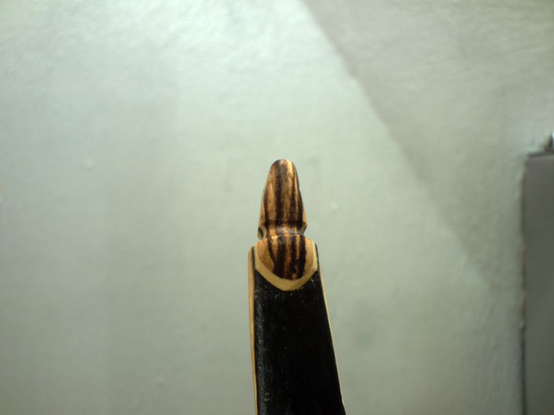

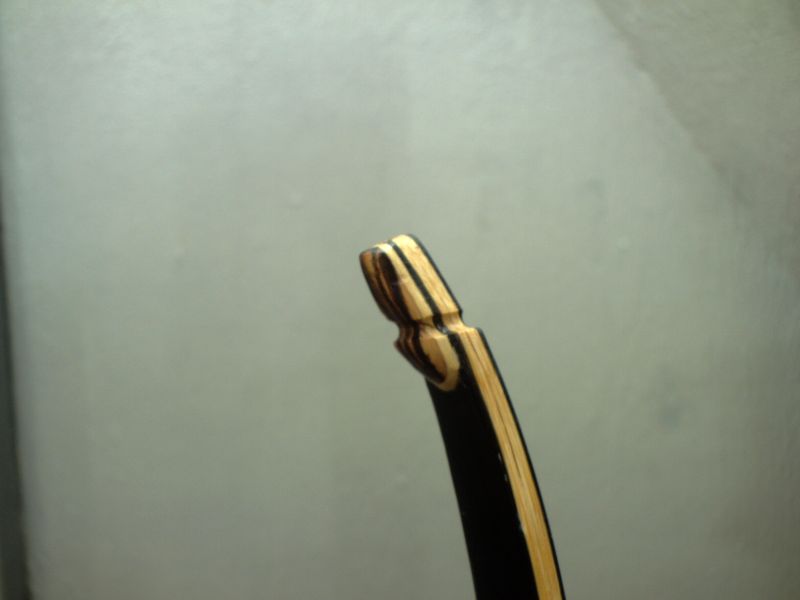

Und nun noch Foddo vom Tipoverlay..........
Wie zu sehen ist habe ich mich für Zebrano auf Bambus entschieden.
Paßt meiner Meinung nach am besten zu den Bogenfarben.
lG Mike

Re: Recurve 39#@28"
Aber dann wäre der Kontrast nicht so.
lG Mike
