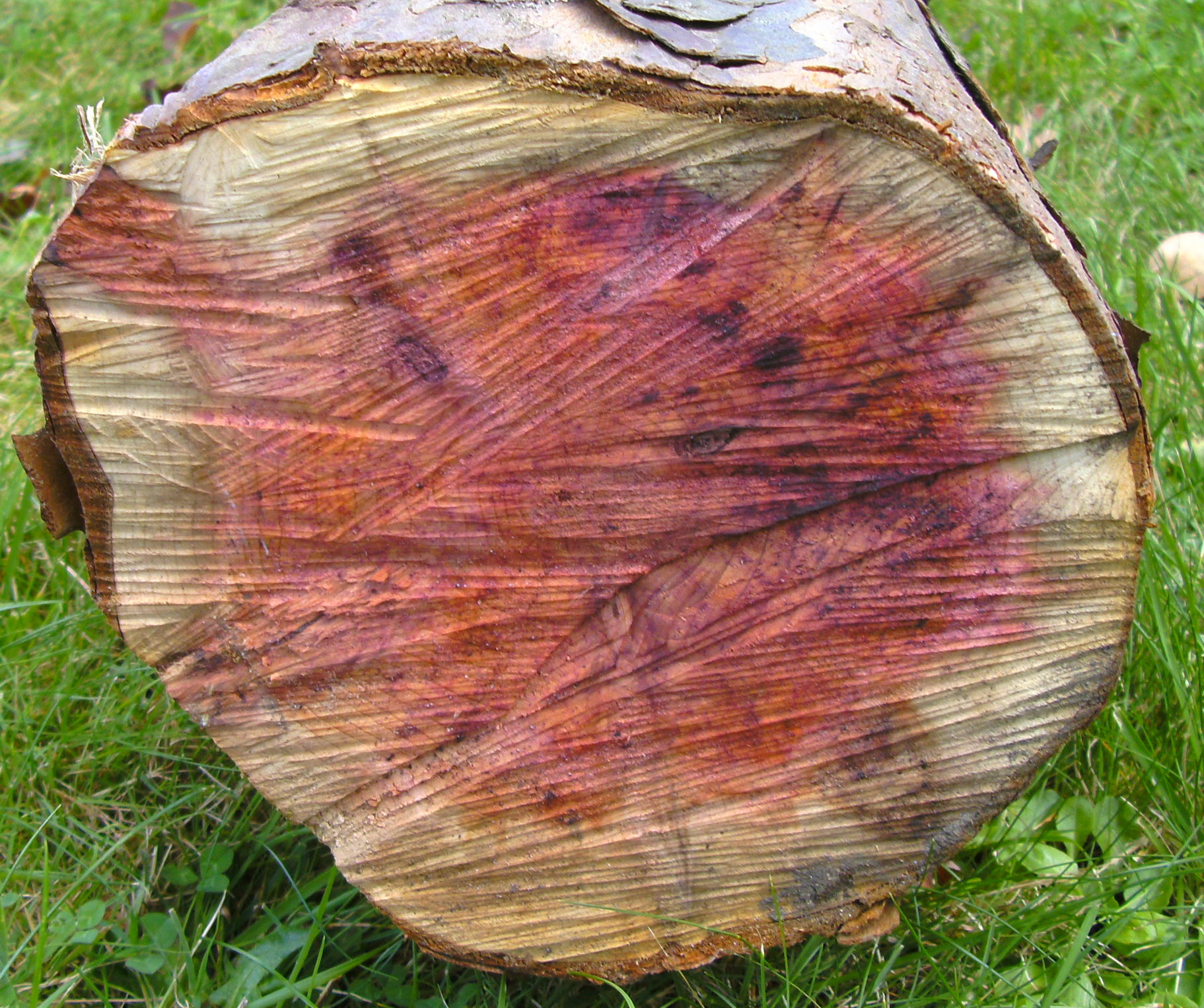

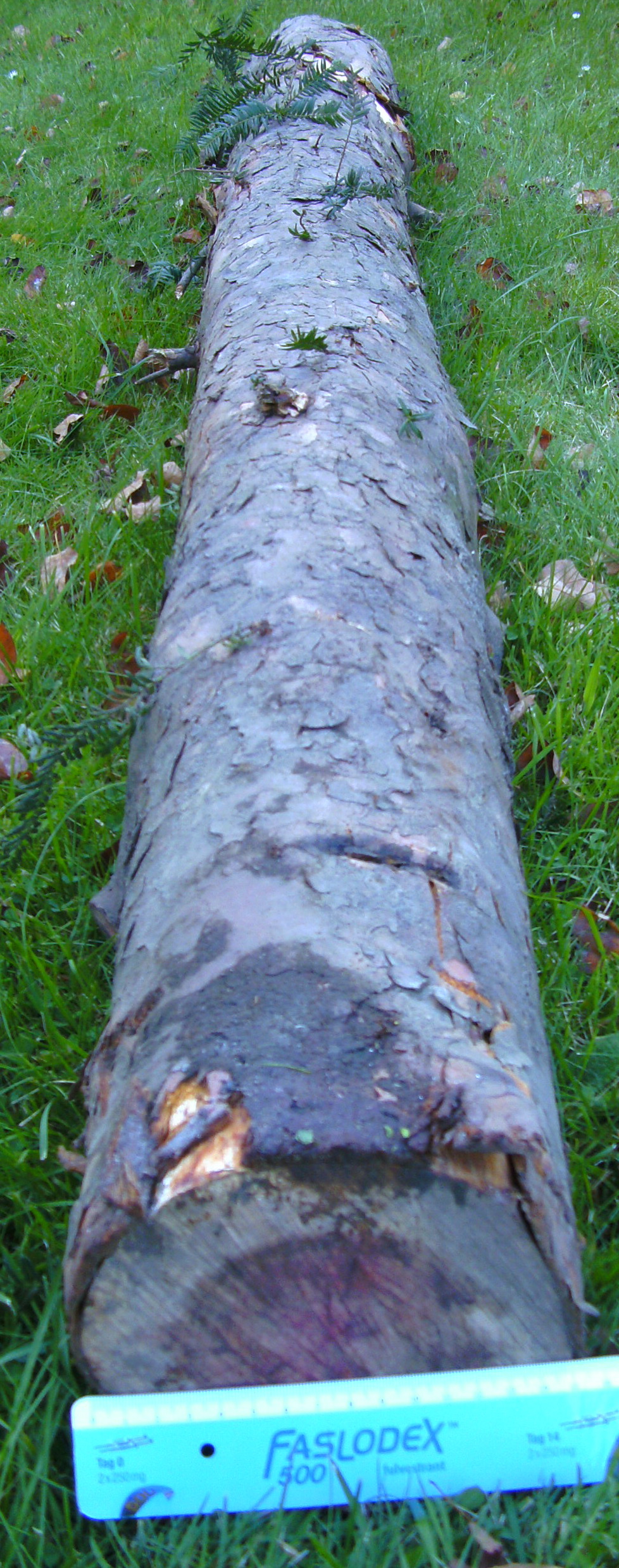

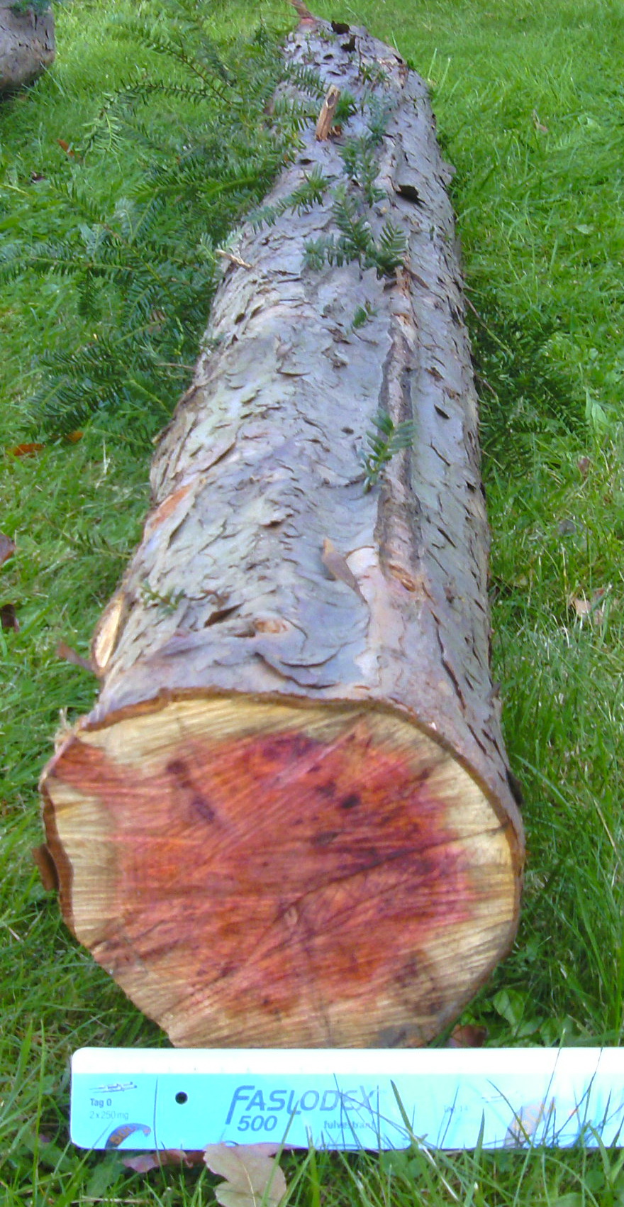

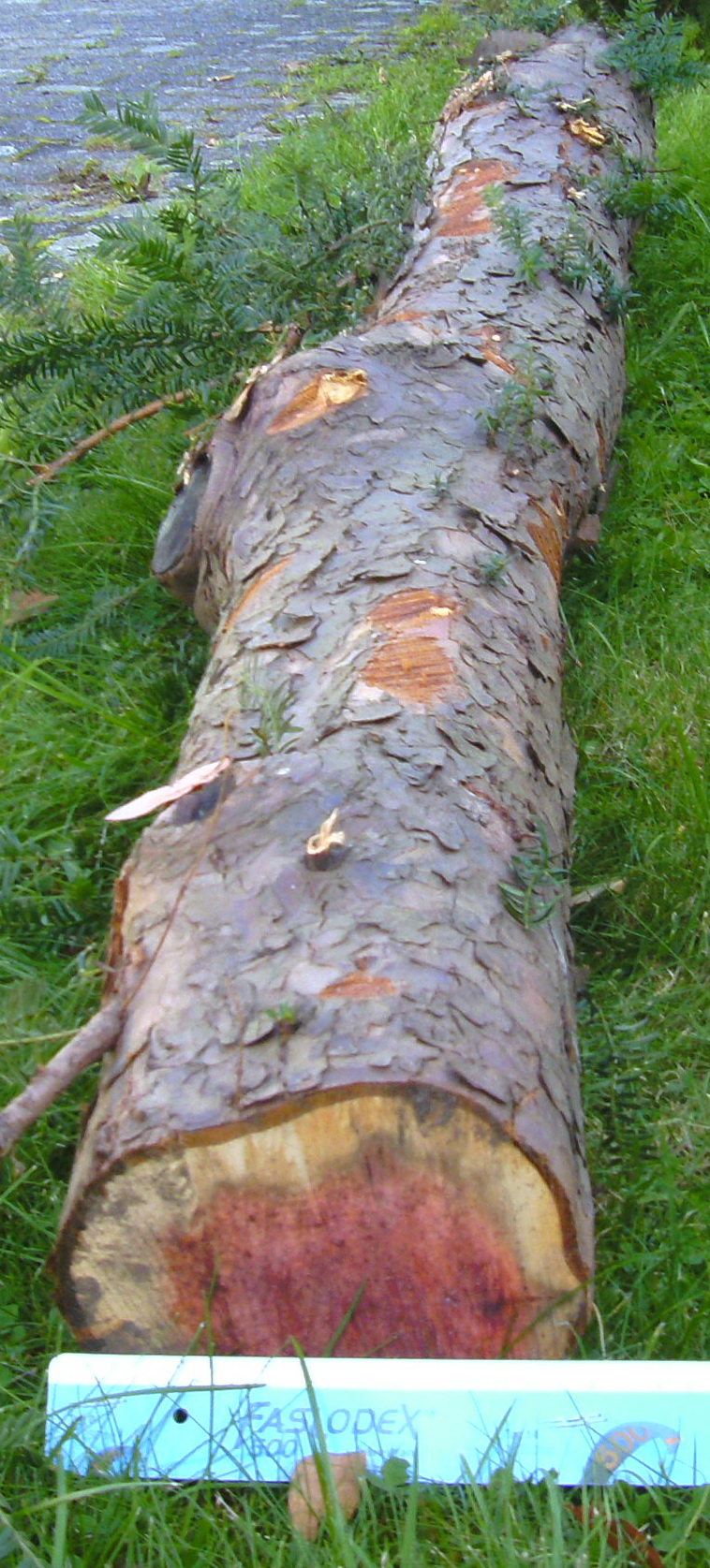

nach einiger beitragsloser Zeit, mangels Holz, melde ich mich mal wieder zu Wort oder besser zu Bild.
Als ich in diesem Frühjahr verzweifelt nach Holz gesucht habe, und mir bei einem Besuch eines örtlichen Friedhofs der dort tätige aber sehr freundliche Verwalter mitteilte das Sie gerade unmengen an Stämmen geschreddert haben, habe ich gedacht: an Holz kommst du hier im Leben nicht mehr dran.
Denkste, letzte Woche rief er an und sagte mir er hätte da was für mich rumliegen ich solle es mir abholen.
Aber schaut mal selbst und sagt mir bitte ob das was taugt ;D ;D
Also es gibt noch eine 5. aber von der mus ich noch Fotos machen.
Sie haben alle eine Länge von 2 m - 2,1 m bei einer Dicke con 15 - 20 cm.
Wie soll ich damit weiter machen. Einige sind verastet, lieber spalten oder aufsägen, oder beseer als Stamm trocknen?
Wie lange trocknen und besser mit Rinde oder lieber ohne?
Fragen über Fragen.
Bitte helft mir ??? ??? ???
Armin

hast Du ein Glück! :) Das könnte mir auch gefallen! ;)
Du solltest meiner Meinung nach so vorgehen:
- die Enden unbedingt mit Holzkaltleim oder ähnlichem versiegeln, um Trocknungsrissen vorzubeugen
- die Stämme mindestens halbieren bzw. vierteln, versuch den Bogen zu ''sehen''! ;)
- nach möglichkeit Holzfeuchte messen
- Eibe, (es ist doch welche oder?) trocknet man mit Rinde
- erst mal schattig, luftig, Überdacht, bzw. unter einer Plane im Freien (Wetterabgewandte Seite) ca. 1-2 Jahre trocknen, dabei immer mal wieder umschichten und eine Sichtkontrolle auf evtl. Schimmel etc. und Feuchtigkeit messen
- zur generellen Lagerzeit gibt es unterschiedliche Meinungen bis zu 12 Jahren, ich denke aber es hängt im wesentlichen von der Holzfeuchte ab
- einige Zeit vor der eigentlichen Bearbeitung in einen trockenen Raum auf ca. 11% Holzfeuchte trocknen
Beim Bearbeiten von Eibe daran denken, gerade bei Schleifarbeiten, Eibe ist giftig!
Viel Geduld!
Karsten

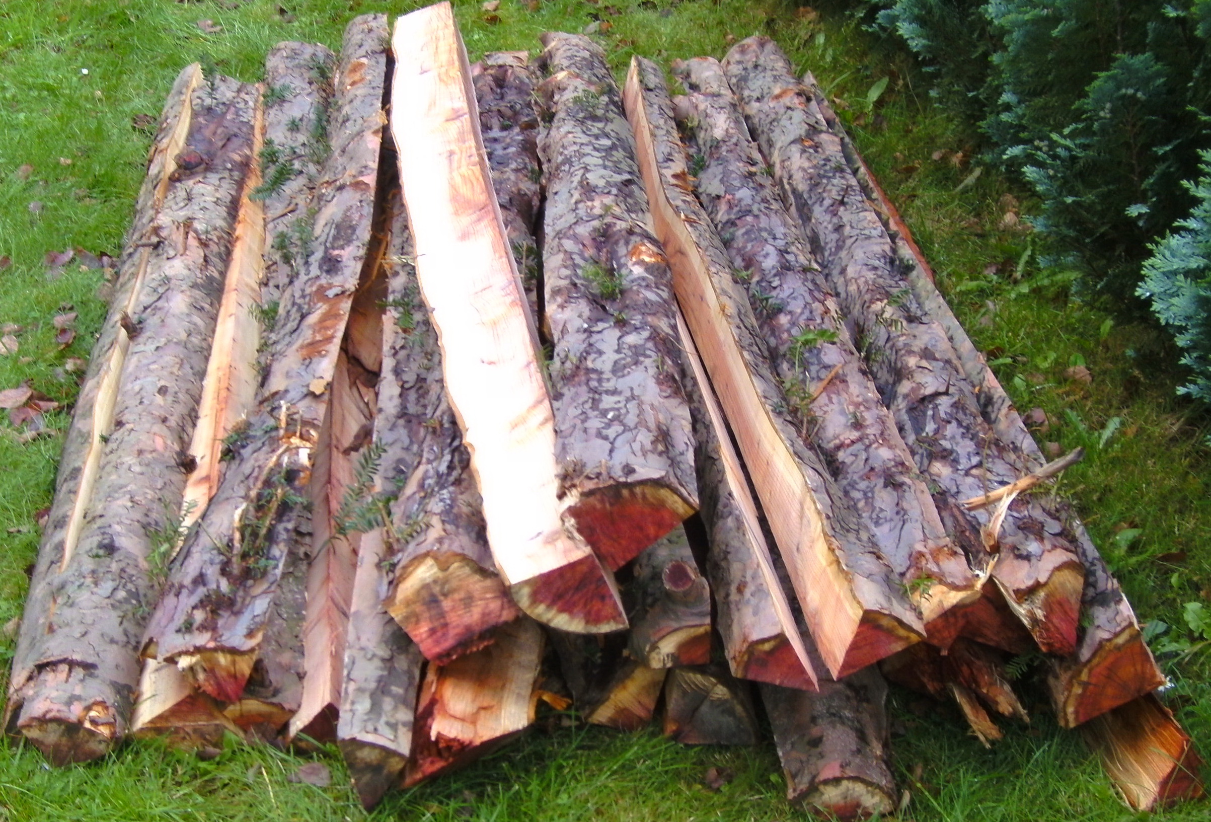

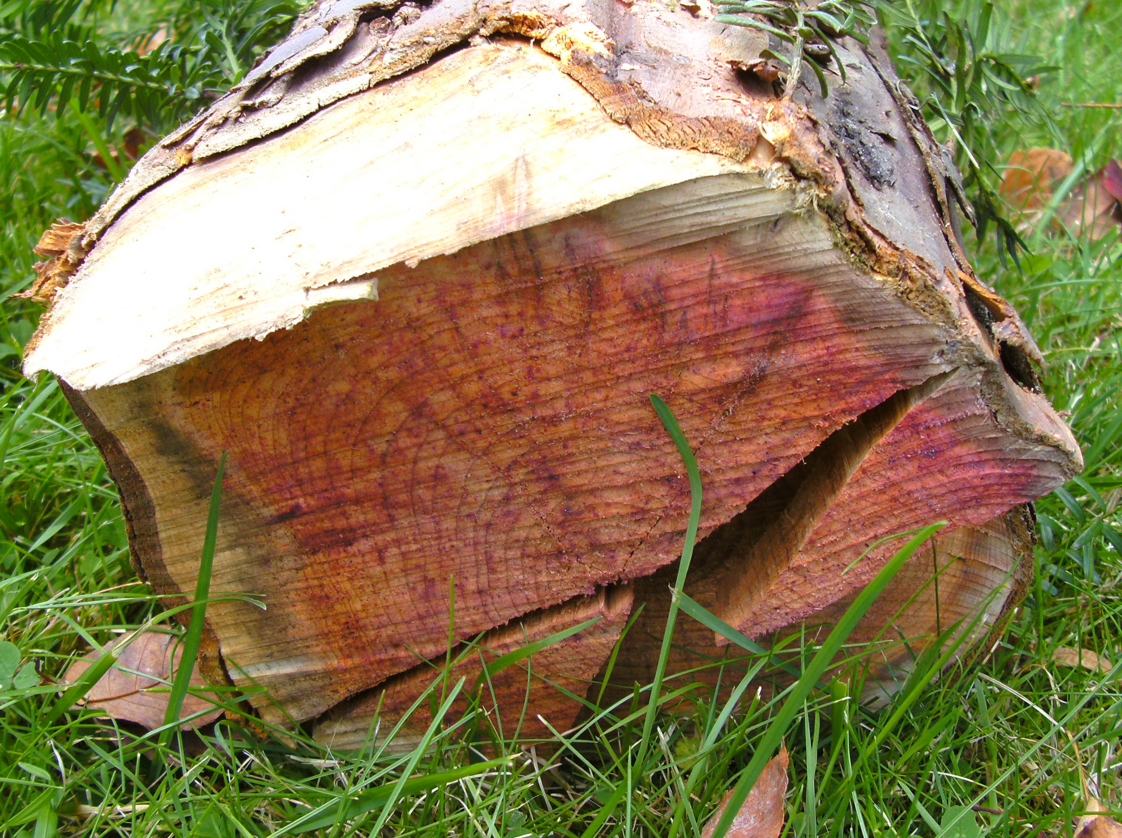

Gestern wurden die Eiben aufgesägt, bzw gespalten.
Alle Stämme konnten geviertelt werden.
Heute habe ich die Enden mit Leim versiegelt und unter einem Balkon, wo die Luft schön zierkulieren kann, gestapelt.
Soweit ich das sehen konnte habe ich den Markkanal entfernt.
Nun noch eine Frage. Wie lange sollen die Staves draussen liegen bis man sie z.B. in den trockenen Heizungskeller umlagern kann?
Dort müsste das trocknen doch schneller gehen, oder?
Armin

Mit einer grossen Tischkreissäge die dünneren aufgesägt und die dickeren wurden gespalten.

Lass sie mal ein halbes Jahr dort liegen. Danach kannst du den Rohling ausarbeiten und unter Umständen in die Wohnung nehmen.
Nur habe ich am Freitag die Erfahrung gemacht, dass auch eine Eibe mit 15% Holzfeuchtigkeit kaum Set entwickelt, zumindest bei moderaten Zuggewichten. ;)
Bei 10-12% legt sie dann vermutlich an Zuggewicht zu. Das gibt das Wetter zur Zeit aber nicht her.

2 Dinge müssen unbedingt sein:
1. alle grünen Zweige entfernen (die ziehen sonst zu viel/zu schnell das Wasser raus!)
2. Enden mit Holzleim versiegeln (sonst gibt es Trockenrisse)....
Ich lasse Eibe immer einige Wochen / Monate draußen, damit sie "in Ruhe sterben" kann...
Dabei muss aber dringend drauf geachtet werden, dass sie nicht überhitzt und nicht fault, also:
* schattig lagern, bei heißem Wetter 2 x tägl. beregnen,
* Auf Querhölzern lagern, auch zwischen den Schichten - Du kannst dafür einfach je Lage 2 der Staves nehmen, nur unten, mit Erdkontakt lieber was Anderes!
optikus
Beiträge: 73
Registriert: 14.10.2010, 14:20
Re: Holzernte
Beitrag von optikus »
Also versiegelt sind die Enden, sie lagern im Schatten, draussen ist ja jetzt kühl, alle grünen zweige sind ab.
Die Staves liegen nicht direkt übereinander.
Ich habe gedacht sie im November in den wärmeren Keller zu verfrachten. Warm heisst im Winter ca. 10°C.
Di sollen ja nicht erfrieren, die Armen. Ich habe die Hoffnung sie dadurch in einem Jahr auf 12% Feuchte zu kriegen.
Passt das?
Armin

@optikus: Glückwunsch, gut gemacht. :)
Zusätzlich würde ich noch alle angeschnittenen größeren Aststellen versiegeln.
