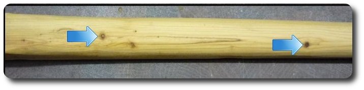

Hierzu findet ihr in den folgenden Abbildungen mal ein paar Ausschnitte des Bogens sowie ein Foto bei einer Auszugslänge von 6" an der Tillerwand:
Abbildung 1: Links ist der gesamte Bogen zu sehen (von oben). Rechts von oben nach unten: Ein Horn-Overlay an einem der beiden Tips (von oben), der untere Wurfarm (Seitenansicht), der obere Wurfarm (Seitenansicht), das Griffstück (Seitenansicht), Rückseite als Beispiel für kleine Äste.
Abbildung 2: Bogen an der Tillerwand im entspanntem Zustand (Sehnenlänge=Bogenlänge), der untere Wurfarm ist rechts.
Abbildung 3: Bogen an der Tillerwand bei 6" Auszug, der untere Wurfarm ist rechts.
Ich würde sagen, der untere Wurfarm ist noch zu steif im Vergleich zum oberen. Den oberen Wurfarm könnte ich evtl unmittelbar vor den steifen Endbereichen noch etwas schwächer machen, da er meiner Meinung nach im hinteren Bereich schon zu viel arbeitet. Was meint ihr dazu? Über Anregungen, Kommentare und auch Kritiken würde ich mich sehr freuen!

...nun, bei dieser geringen Krümmung kann man dazu am BILD noch gar nicht viel sagen! In diesem Stadium mus man sehen, wie und wo er sich BEWEGT, wenn man dran "wackelt" (zieht) ...
Tipps:
1. Die Welle rechts macht es schwierig, da den "Biegefortschritt" und die Gleichmäßigkeit zu beurteilen. Du vereinfachst dir das, wenn Du im entspannten Zustand eine dicke, GERADE Line seitlich auf den WA zeichnest. Dann kannst du die Biegung anhand der Biegung der LINIE beurteilen!
2. Sei im deflexen Bereich der Welle vorsichtig mit der Holzabnahme! Deflexe Stellen reagieren oft "weicher"...
3. Die Schnur scheint "überlang" zu sein (?)... Sie sollte zu Beginn genau die Länge = Abstand Sehnenkerben haben aber nicht länger (nicht durchhängen)! Und nicht vergessen, sie bei zunehmendem Fortschritt schrittweise zu verkürzen!
Blacksmith77K

Gegebenenfalls auch mal überprüfen, ob die schwarzen Ränder an den Knoten sich leicht rauskratzen lassen. Sollte das der Fall sein wäre es sinnvoll, die Ästchen zu entfernen und mit Epoxy zu verfüllen.
Ist das schwarze Zeugs bröselig, kommt es nahezu unweigerlich zu Stauchfalten. (...ok, nicht bei 30#, aber deine Maße sprechen eine andere Sprache...)

@ Rabe: Die Sehne an sich ist exakt so lang wie die Sehnenkerben, daher ist der Bogen genau genommen im ersten Tillerbild schon minimal vorgespannt- ich werde aber mal penibel darauf achten, dass sie wirklich straff gerade so lang ist und nicht schlabbert. Als nächstes werde ich dann eine gerade Linie aufzeichnen wie vorgeschlagen und mir das nochmal anschauen. Von meinem bisherigen Eindruck her beginnt aber der obere Wurfarm bei Zug sofort zu arbeiten, wohingegen der untere nur schwach mitarbeitet.
@Blacksmith77K: Danke für den Hinweis. Ich hatte an sich beim Bau großes Glück, da einige ca. 5-6 mm dicke Totholzbereiche zunächst im Wurfarm zu liegen kamen. Da diese aber nur auf der Bauchseite auftraten fielen sie beim abarbeiten auf die genannten Dickenmaße allesamt heraus :) . Die verbleibenden kleinen Ästchen werde ich mal genauer untersuchen, aber bröselig kam mir nichts vor. Zur Sicherheit kann ich sie ja aber dennoch mit Epoxidharz füllen, oder? Hierzu noch eine Frage: Muss ich diese dann komplett rausbohren oder reicht es, wenn ich sie von der Bauchseite her einige mm tief in den Wurfarm raus entferne (so wäre dann ja der Druckbereich auf der Bauchseite in Ordnung) und dann befülle? Wenn sie ersetzt sind, ist dann die Gefahr von Stauchfalten gebannt? Und welches Zuggewicht kann ich bei den gegebenen Dimensionen ungefähr erwarten?

Wenn sie nicht bröselig sind, sondern fest verwachsen, brauchst du sie auch nicht zu entfernen. ;)
Bei bröseligen Ästen braucht man meist gar keinen Bohrer, sondern kann sie mit dem Messer oder ähnlichem auskratzen.

Beim Rausbohren solcher Ästchen hatte ich bisher immer das 'Glück' den Verlauf des Ästchens nicht zu treffen. Seither popel ich solche toten Stellen mit was Spitzem (...Nagelscherchen oder sowas...) raus und versuche, das umliegende Holz nicht zu verletzen. Dann mit Epoxy verfüllt hält das bei mir.
Wenns aber stabil und fest erscheint, brauchste ja nix zu machen.

also, eine Überprüfung der kleinen Äste zeigte, dass drei Stück etwas bröselig waren. Ich habe sie mit einem Bohrer per Hand vorsichtig sauber ausgebohrt, bis alles Totholz weg war. Sie werden dann demnächst mit Epoxid-Sägemehl-Gemisch befüllt.
