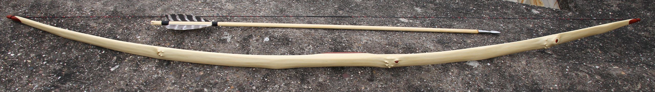

Hollunder Bogen im relativ Flachen Design mit aufgeklebter Massaranduba Griffplatte und ebenfalls Tips aus Massaranduba.
Heller Körper mit roten Akzenten und schwarzer Sehne erinnert mich persönlich an Grimms Schnewittchen, daher der Name:
„Hätt’ ich ein Kind, so weiß wie Schnee, so rot wie Blut und so schwarz wie Ebenholz!“
59,5" Nock zu Nock
38# bei 28" Auszug
Gesamtgewicht 404 gramm

Gesamtansicht des Rückens (Update konvertiert!)

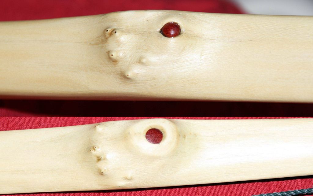

2 Astlöcher (einer davon war ein Totast, der andere aktiv mit nem leichten Riss) beide der Optik wegen als Kontrast mit Massa ausgedübelt.

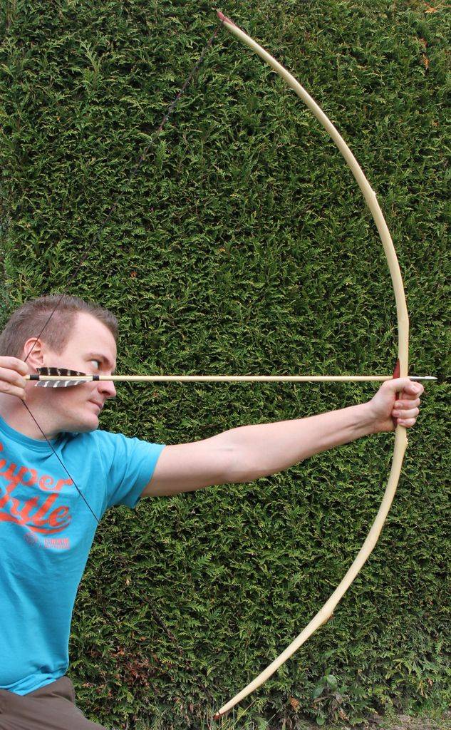

im Auszug
im Auszug

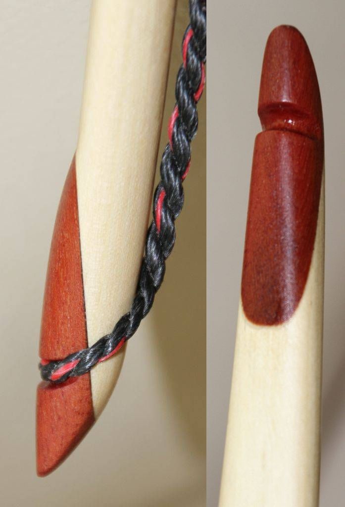

die "roten" Massaranduba Tips

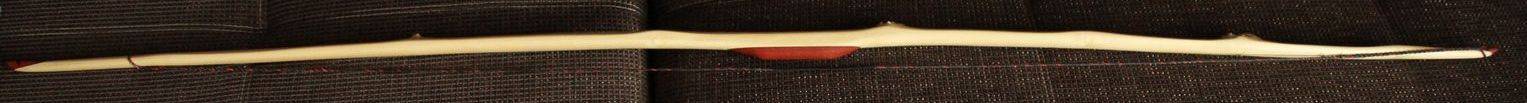

abgespannt
abgespannt

Die Astlöcher mit dem Massa zu füllen ist ja total genial!!

Gefällt mir auch sehr gut. Ganz besonders die Astlöcher :D

Cooler Bogen, besonders die Astfüllungen! Aber du ziehst da schon etwas mehr als 28" aus, oder? Nicht dass du den schönen Bogen überlastest...

keine 60" und ein blitzsauberer tiller für 28" auszug.

@Moormann zur Griffnähe: wenn man bedenkt, dass der Bogen Gesamt keine 60" lang ist musste ich für nen 28er Auszug schon recht nah an den Griff gehen, passt aber ohne Probleme. :-D
@Agroman zum Auszug: Das täuscht bestimmt, hab meine Pfeile alle neulich noch auf 28" abgelängt und gerade diesen nochmal kontrolliert: Nockboden bis zum Tüllenanfang 28,24"
Aber ich glaube dass der Holler auch problemlos nen weiteren Auszug aushalten würde.

Der sieht toll aus! Und am Tiller gibt es nichts zu meckern.
Das ist nix griffnahe, das ist ein schöner beinahe kreisrunder Tiller. Bei der Kürze musste das auch so sein und ich denke, der ist vermutlich flott wie eine Rakete ;)
