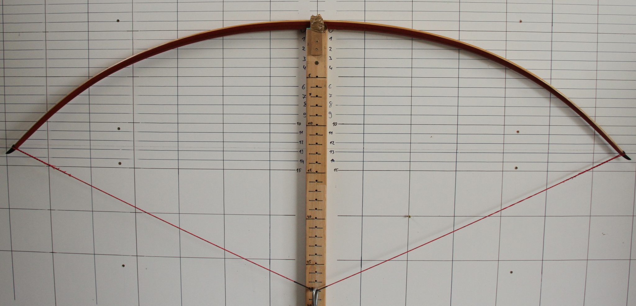

Sooo, habe wieder mal etwas zusammengeschustert und wollte einmal vorläufig zeigen was dabei herausgekommen ist.

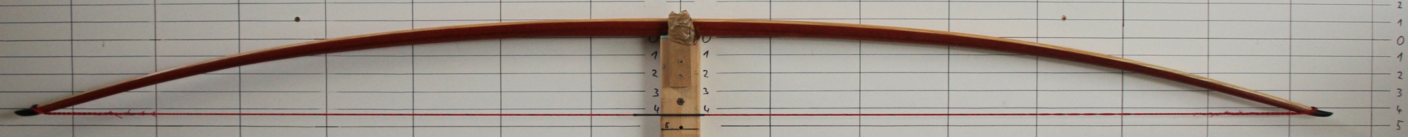

Ich bin mir noch nicht zu 100% sicher ob ich den Tiller so lassen möchte, oder in die Wurfarmenden noch etwas mit einfließen lassen sollte da es so scheint, als ob sich beidseitig 25-20cm vorm Ende sich ein leichter Knick abzeichnet.
Daher bitte diesen Thread als vorläufig ansehen (außerdem ist es draußen dunkel, kein gutes Wetter zum Bildchen machen).

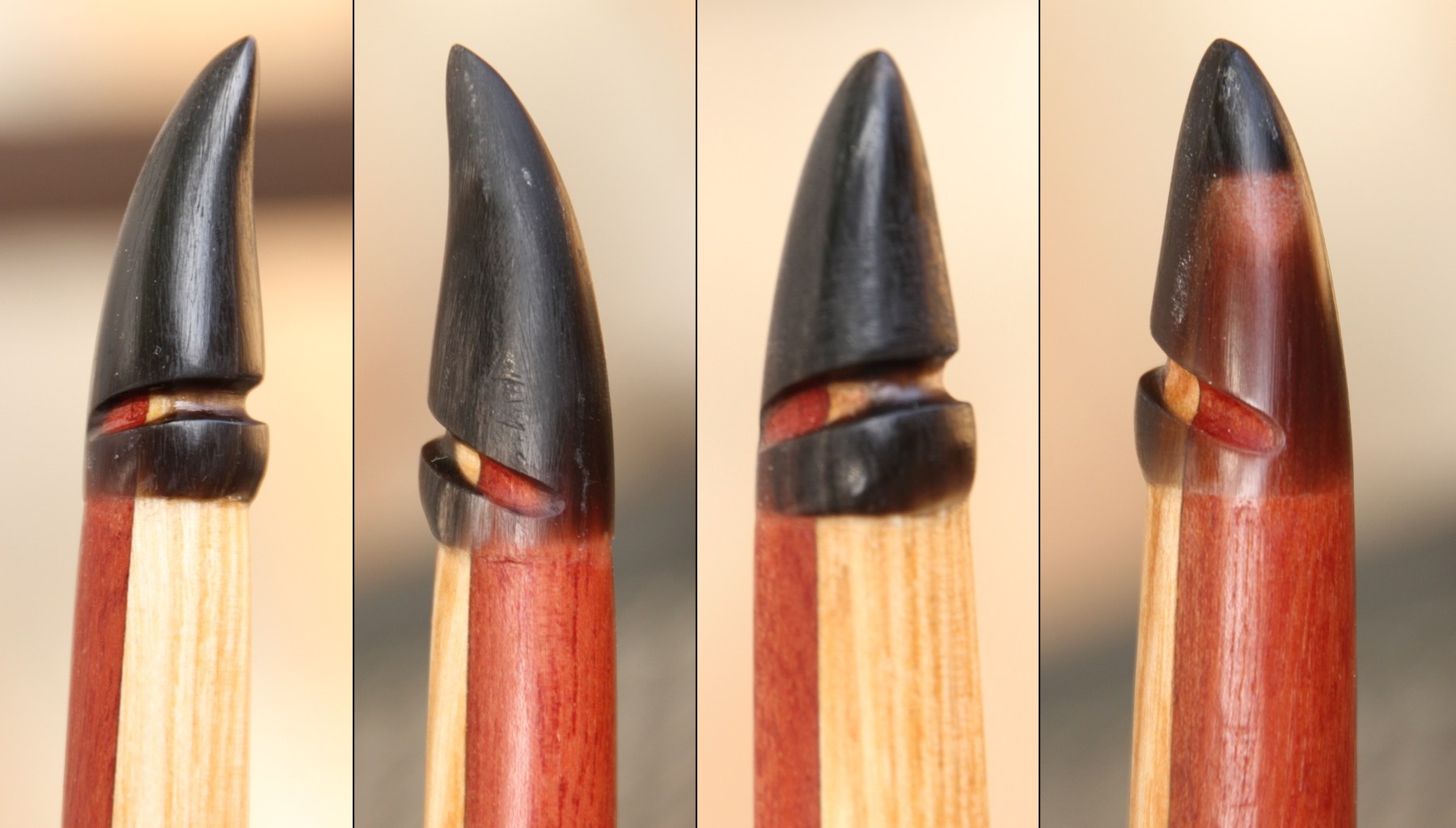

Die neuen Hornnocken in einem etwas anderen Design, weniger seitliche Führung, dafür vorne nen stärkerer Absatz.
Meine ersten richtigen Hornnocken (komplett Eigenbau aus dem vollen Horn)!!!<br />Waren etwas knapp bemessen, man sieht es dass ich die Kerben seitlich durchs Horn und das Holz schneiden musste.<br />Hab sie noch vor dem Tiller angebracht, als Die Sehne einmal aus der Kerbe gerutscht ist, ist die untere auf dem Boden verstümmelt worden, daher so kurz. Hab den Rücken auch etwas zu stark abgeschliffen, wurde sehr transparent.<br />Sie mussten weichen, ich empfand die Sehnenkerbe etwas zu niedrig.

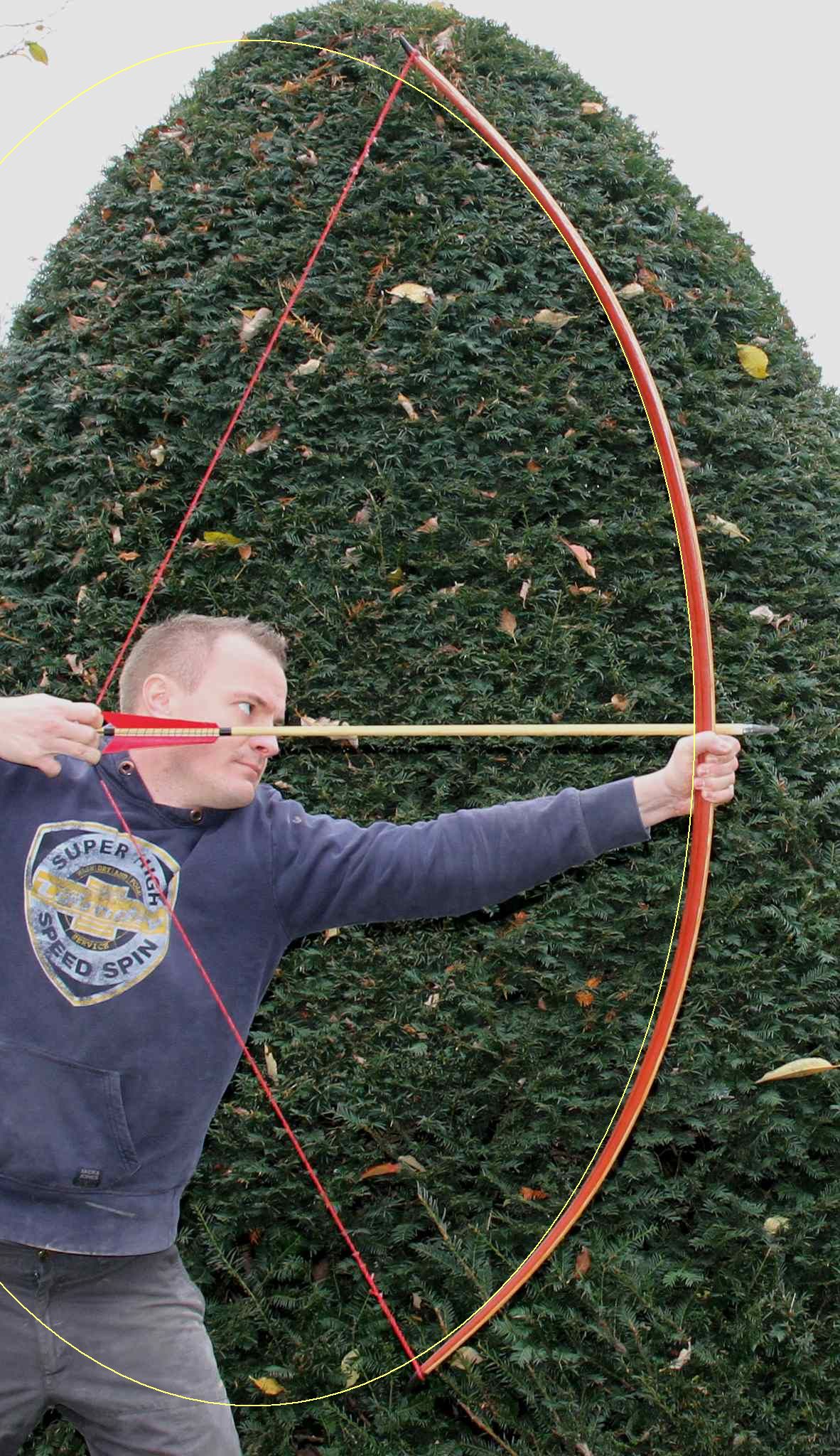

Der Auszug!!!! Wer erkennt die Fehler???? *schäm*
28&quot; Auszug an der Tillerwand, Waage steht bei 55#
28" Auszug an der Tillerwand, Waage steht bei 55#

ungespannt mit &quot;alten&quot; Hornnocken
ungespannt mit "alten" Hornnocken

Mir gefällt er auch! Der Tiller ist doch gar nicht schlecht. Im Oberen WA sieht man bei 2/3 aussen, eine leicht stärkere Biegung. Aber das ist halb so wild. Dem Bogen wird das keine Probleme machen.
Die Hornnocken finde ich auch sehr gut! Mir gefällt das Design mit dem Absatz irgendwie. Ich würde sie noch ganz fein schleifen, mit 1000er Lack-Papier und dann richtig polieren, damit sie richtig glänzen. Dann sieht das mächtig Edel aus!

Also die "Knicke" kann ich schon sehen, aber ich denke, zuerst Du solltest den Bogen erstmal ordentlich Einschießen. Dann kannst Du besser sehen, was noch alles im Holz passiert ist und ob Du ihn wirklich "perfektionieren" möchtest. Bis dahin ist das alles gut so. 8)

Aber will denn Niemand die Fehler in Bild 4 erraten?????

Hmm was fürn Fehler? ;D Etwa, das du vor ner EIbe stehst, statt aus dieser den Bogen zu bauen? :D

Rizzar hat geschrieben:Aber will denn Niemand die Fehler in Bild 4 erraten?????
Meinst du die Kopfhaltung und das am Pfeil entlangzielen?

Gelungen!-Gratulation!Zum Fehler im Bild:hälst du den Bogen verkehrt rum?(der eigentlich obere WA ist unten?)Mach mich wissend! ;)

Aaaaaalso, der kosmetische ist der, dass der Pfeil nicht mittig liegt und so der Eindruck verstärkt wird, dass der obere Wurfarm nochmal länger ist.
Der andere hat auch etwas mit dem Pfeil zu tun.

Ich finde den Tiller gut.
Da ich keine "Knicke" endecken konnte, habe ich mal ne Elipse reingelegt:
Der untere biegt halt was stärker, die letzten 15cm vor den Nocks steif.
Die Hornnocks finde ich auch schön. Schön schlicht und kein unnötiges Gewicht.

Welchen Fehler meinst Du denn???

Ahh, Morten ist der Sache aber schon auf der Spur...
