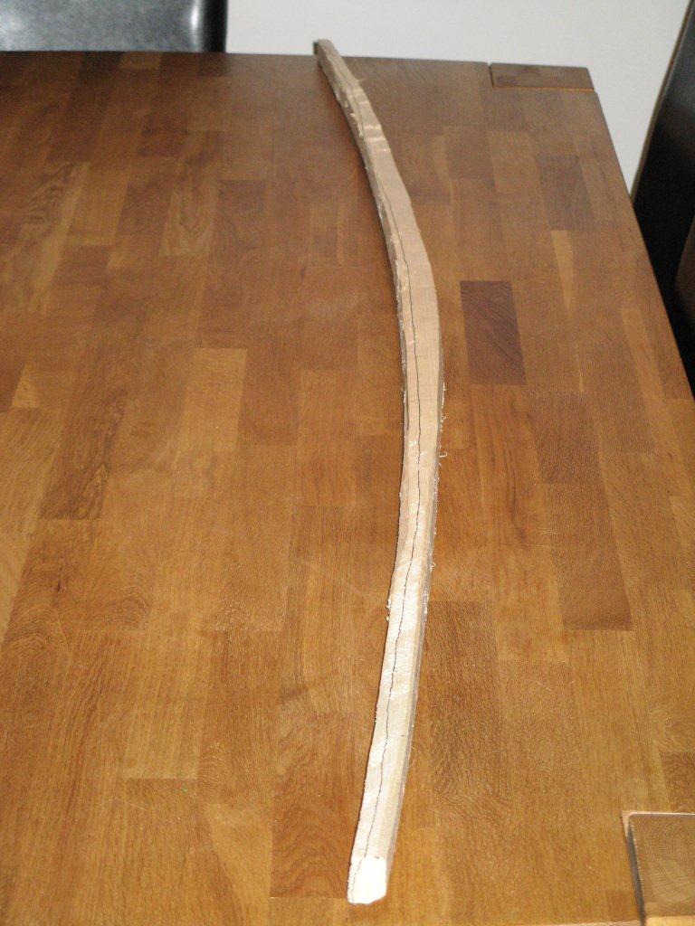

ich hab den "Rohling" jetzt auf beinahe Endmaße runtergearbeitet, den Bauch an den Seiten gerundet (die halbe Bauchfläche ist noch flach) und nach vorsichtigem Bodentiller auf den Tillerstock gespannt. Das sieht jetzt so aus:
Griff und Tips noch zu steif, ca. 60# hat er bei diesem Auszug
hier noch die Ringe:
ja, der Rückenring war schon eingezeichnet, aber.... (siehe weiter oben)
so sah der grobe Rohling aus, ca. 7cm Reflex bevor ich das RH-Backing aufgelegt habe, nachher nur mehr 5cm...? ???
to be continued.....

Mandos
Beiträge: 2093
Re: ELB #1 (Esche)
Beitrag von Mandos »
Ringe sehen gut aus.
Ich würd als nächstes die griffnahen Bereiche zum Biegen bringen.
Wilfrid (✝)
Beiträge: 6165
Re: ELB #1 (Esche)
Beitrag von Wilfrid (✝) »
lass den Griff biegen, sonst kriste Set bei der Dicke
Galighenna
Beiträge: 8836
Re: ELB #1 (Esche)
Beitrag von Galighenna »
Also was da nun so huckelig und buckelig war, hätte mich ja nun schon interessiert... wenn auf dem letzten Bild der ungehobelte Stave zu sehen ist, dann warst du wirklich faul...
