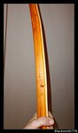

Heute gibt's mal bischen was abartiges. Eines vorneweg: Der iss net für mich und ich kann das Gerät auch kaum kontrollieren. ::)
Also: 77" Eibe Warbow, knorrig, kantig, urig, brachial, absurd...
Bringt 145#@33" und liegt bei 28" Auszug schon bei 117#. Der Druck im Bogen ist so hoch, dass ich bei knapp 29" selbst gebogen werde und mich der Bogen zusammendrückt. Ich muss auch gestehen, dass ich keine Ambitionen habe, mich an dieses Zuggewicht ranzuarbeiten. Ich bin mit 135#@32" Zugfähigkeit völlig zufrieden und 'mehr' brauch ich net.
Der Bogen hier allerdings: irre! ;D

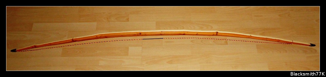

Aber jetzt wieder zum Bogen:
Standhöhe 7"
Standhöhe 7"
Schöner Bogen-Bogen. Hat sich gut biegen lassen.
Ja, iss ein Brocken mit 1240gramm inkl. Sehne und Hornnocken.

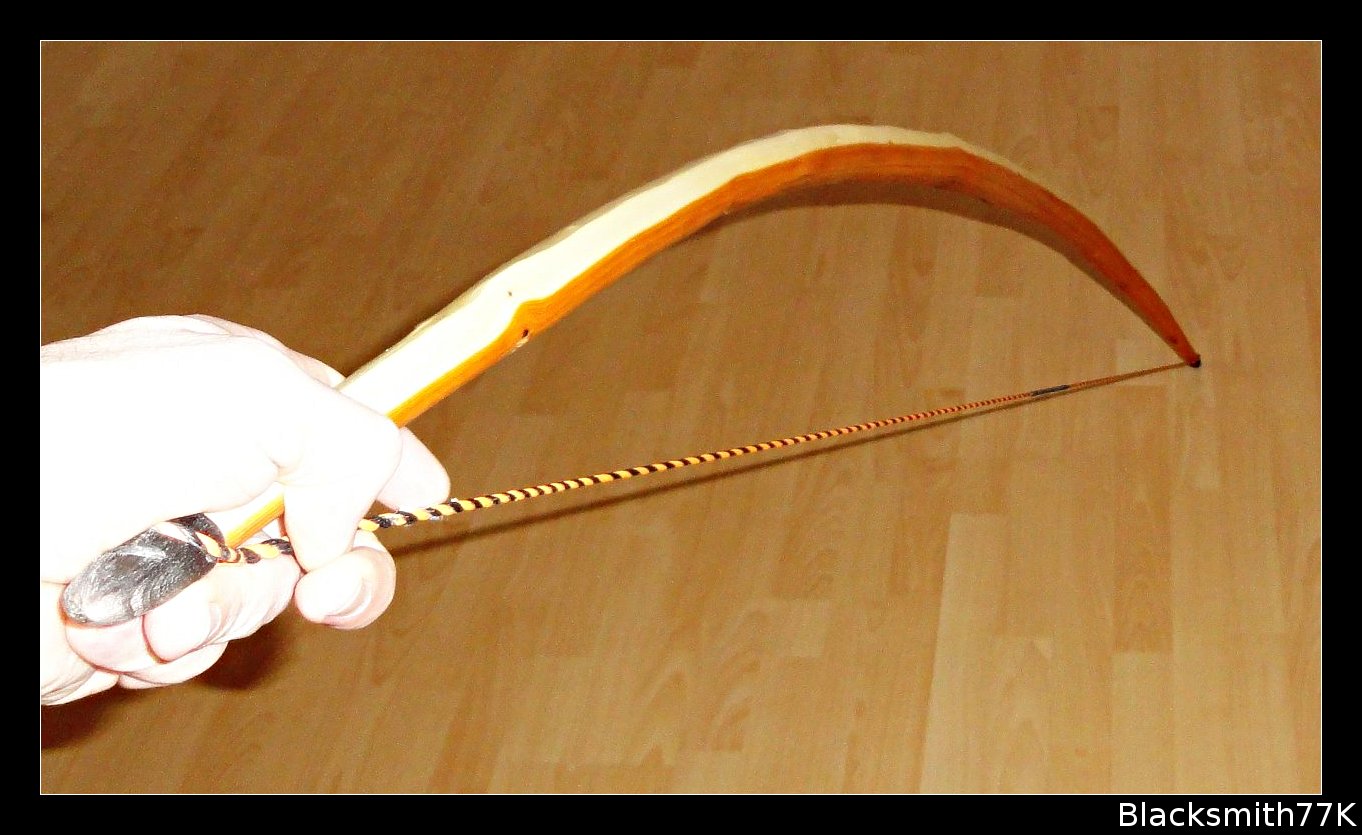

Tips mit 13x13mm halten problemlos 145#

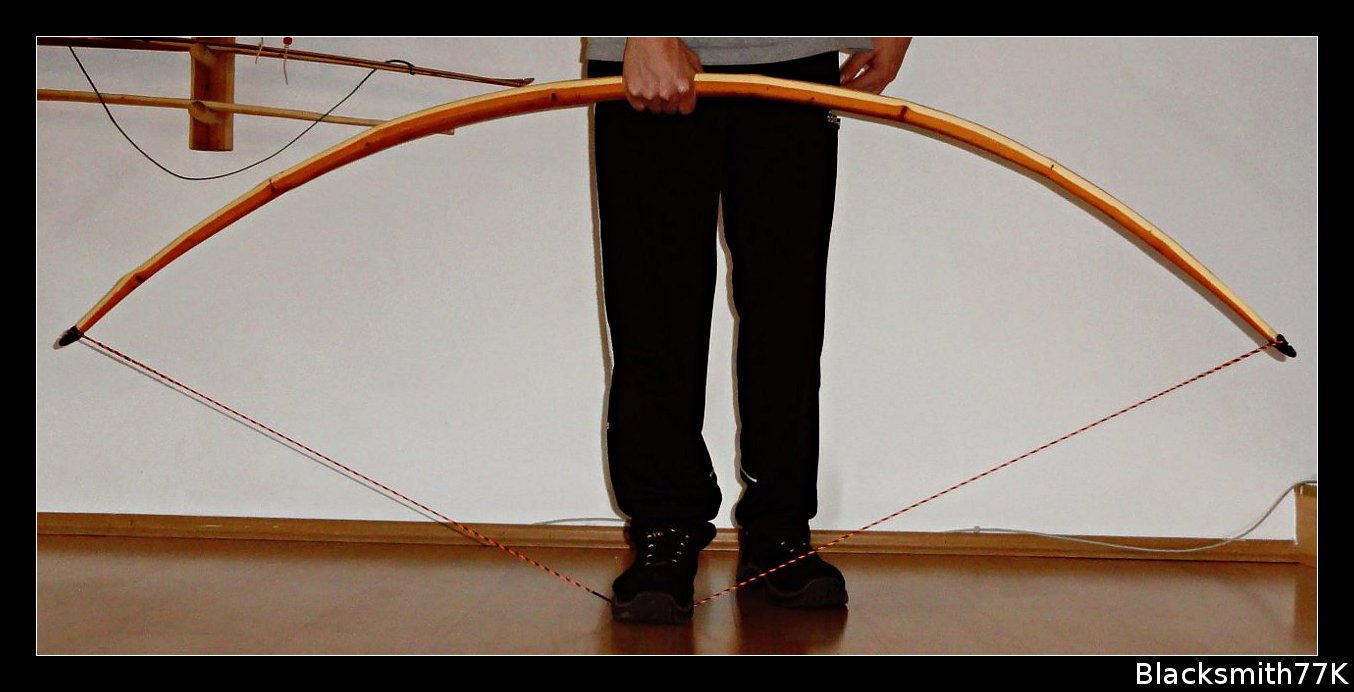

...wie oben erwähnt, den Fulldraw am Schützen gibt's von MIR nicht zu sehen.
...und ungespannt. Der Deflexe Stave hat sich zusätzlich etwa 1,5 Zoll gesetzt. Bei dem Druck verständlich.

lonbow hat geschrieben:
@Blacksmith:
Wie hast du diesen Bogen den getillert? Gilt hier für den Anfang des Tillerprozesses auch die Regel: 50lbs dürfen am Anfang nicht überschritten werden? Und wie hast du dich an das Zuggewicht von 145lbs herangetastet?
Danke und viel Grüße,
David
Sorry, aber ich weiß jetzt erstmal garnicht, was ich Dir antworten soll?! ???
Wie hast du diesen Bogen den getillert? - wie immer nur Bodentiller.
50lbs dürfen am Anfang nicht überschritten werden? - Was? Wie jetzt?! Bild
Und wie hast du dich an das Zuggewicht von 145lbs herangetastet? - ich habe den Bogen so aus dem Stave geschnitten, dass er mindestens 130#@32" bringt. Das Holz machte mit und hat den Bogen auf 145# geschoben.
Erklärender Weise: ich habe keinen Tillerstock, meine Bögen tillere ich ausschließlich auf'm Boden und mit der langen Schnur. Möglichst hoher Druck auf Standhöhe und wenn der Bogen auf Standhöhe gut aussieht pulle ich den auf 32-33 Zoll, ohne weitere Korrekturen...

Lonbow: Das mit den 50 lbs am Anfang ist Käse.
Es heisst, das endgültig ANGESTREBTE Zuggewicht darf beim Tillern nie überschritten werden. Wenn das 50 lbs sind, OK. Aber hier wars ja definitiv anders...

Liegt der "Griff" den genau in der Mitte oder ist der obere Wurfarm länger, als der untere?

hättest du noch die ungefähren Maße im Griffbereich würd mich interresieren

Hast du die Wölbung eher ein bischen flach gehalten, oder täuscht das Bild ?

Blacksmith77K hat geschrieben:
Das hier gefällt mir unglaublich gut. Anders mache ich das auch nicht, nur mit dem Boden.

Tom Tom hat geschrieben:
Die habe ich genau, die Maße. 40x35mm in Bogenmitte, also ein Verhältnis von 7/8tel.
@Tscho: täuscht vielleicht ein bischen. Ist durchgehend 7/8tel bis etwa 6 Zoll vorm Wurfarmende. Da gehts dann in 8/8tel über. ;)
@Windman: so aus der Hose schaffe ich selbst 135#@33". Die 10# die der Bogen mehr hat sind für mich allerdings bei einer Bogenlänge von 77 Zoll nicht mehr machbar. Zumindest nicht im aktuellen 'Trainingszustand'. 8)
Es ist einfach nur brutal über die 27" Marke mit +110# zu kommen. Schafft man das, ist man komplett im Rücken und kann den Bogen biegen. Aber wie gesagt, Druck ohne Ende...
Die Sehne hat 21 Strang B55. Kann/sollte aber nach dem Einschießen gehen eine Fasht-Flight PLUS oder Excel getauscht werden.
