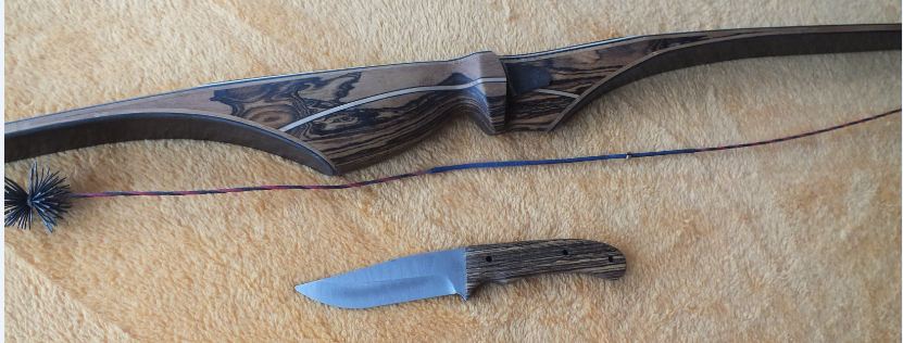

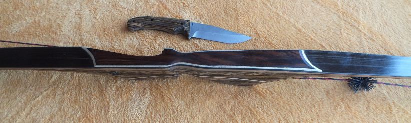

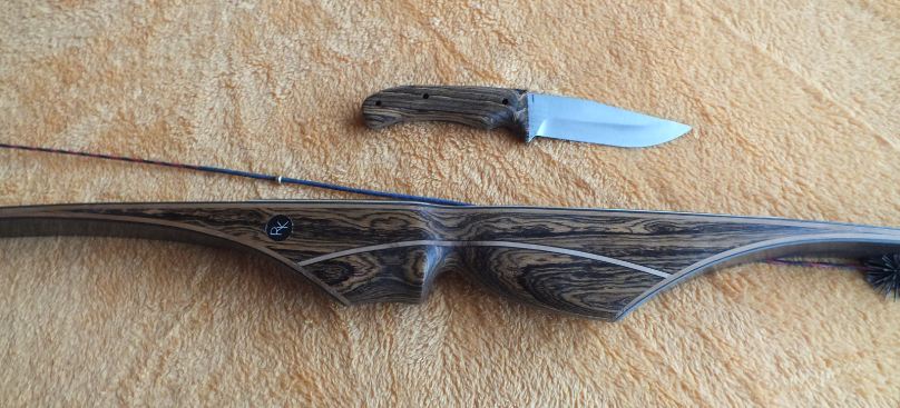

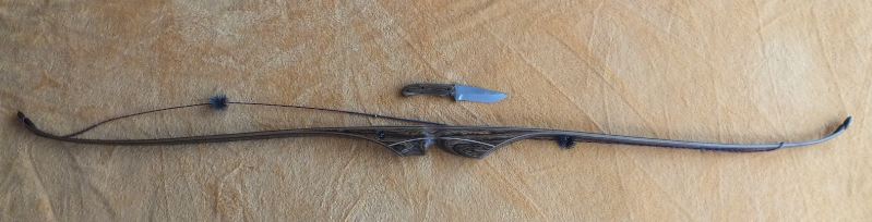

hallo Ihr Lieben,
ich habe gestern meinen Boden fertig gestellt, von dem ich im Dezember mal berichtete. Im Grunde die gleiche Recurve Form wie im Dezember Thread aber die Enden kürzer abgeschnitten, also etwas Recurve herausgenommen. Der Bogen geht schon fast als Langbogen durch.
Als Griff habe ich ein Stück Bocote verwendet, aus dem Rest habe ich gleich noch ein Messer gebaut (gekaufte Klinge)
Die Wurfarme sind wieder mit Bambus Kern und geräucherte Eiche als Zierfurnier mti Klarglas drauf. Das Overlay ist Cocobolo mit Ahorn, Tips sind ebenfalls Cocobolo.
Er war gerechnet für so 38lbs, herausgekommen sind dann erst einmal 41lbs@28". Schmaler werden kann ich dann immer noch.
Als Oberflächenschutz habe ich wieder Hartwachsöl genommen, das barchte die Maserung erst so richtig schön zur Geltung.
Bilder mit Auszug kommen noch.

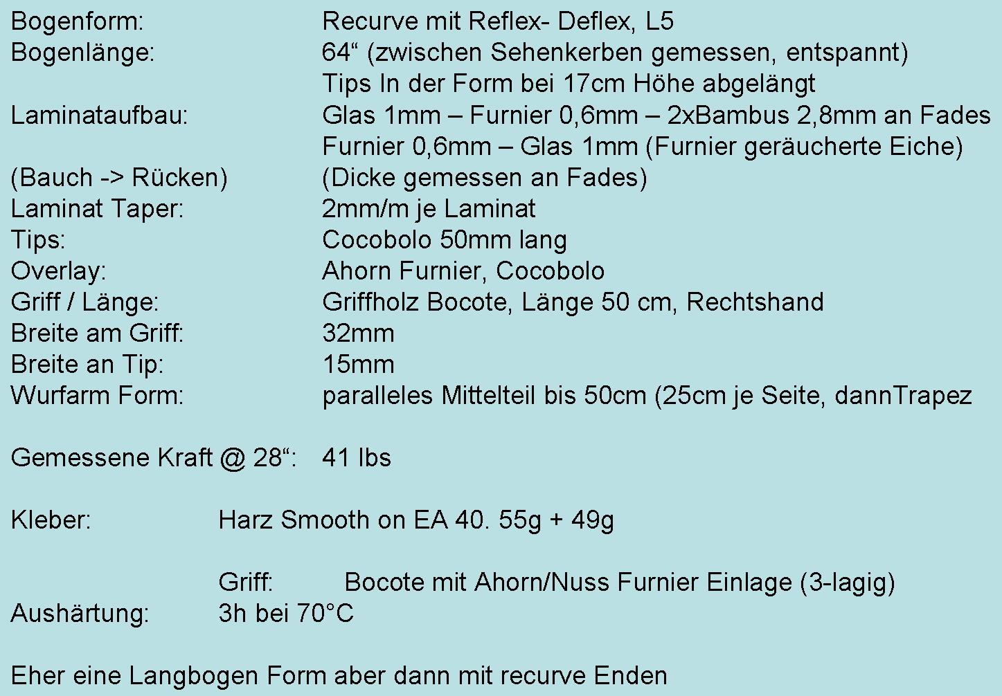

Auch mir gefällt die Materialkombi sehr gut. Hast du den Bogen gebeizt, oder wie hast Du die Farbe so schön hinbekommen?
Noch ´ne kurze Frage: sind die Laminate getapert/welche Dicke haben sie?

Dämpfst du die Laminate einzeln vor und klebst dann oder dämpfst du die Recurves ein, wenn alles verklebt ist?

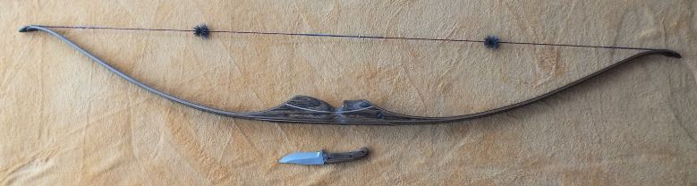

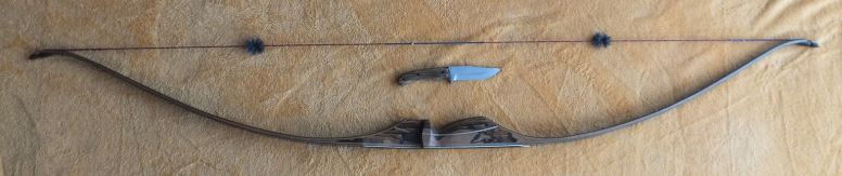

der gefällt mir absolut! eine einfache, edle schönheit!
aber:
auf den letzten beiden bildern sieht es so aus, als ob der tiller nicht stimmen würde. ich habe den eindruck, dass der untere wurfarm etwas mehr biegt als der obere, es sollte aber genau anders rum sein. miss mal bitte die standhöhe jeweils oben und unten im fadeout - bei glasbögen sagt man, dass der obere wurfarm an dieser stellt 3-8 mm mehr standhöhe haben sollte.
aber:

@Azrael: "Einfach" kann man zu diesem Bogen nicht sagen! Allein die Zierverleimungen sind sehr aufwändig.
Standhöhe habe ich am vorletzten Foto nachgemessen, scheint tatsächlich unten minimal mehr zu sein.

do jo, das ist eine einfache zierverleimung, zumindest eine der einfacheren. aber es steht dem bogen außerordentlich gut, denn das wild gemaserte bocote ist ja an sich schon ein eyecatcher.

@ Jörn,
Noch ´ne kurze Frage: sind die Laminate getapert/welche Dicke haben sie?<<<<
Ich habe mal unten den Aufbau angehängt.
Das Zierfurnier ist geräucherte Eiche, gibt einen sehr schönen dunklen Ton unter dem Glas
@ Haithabu
>>>Dämpfst du die Laminate einzeln vor und klebst dann oder dämpfst du die Recurves ein, wenn alles verklebt ist?<<<<
die laminate sind jedes einzeln getapert und dann gemeinsam in der Form gepresst bei Kleben. Ein vorheriges Dämpfer erübrigt sich, da die Lamiante ausreichend dünn sind, um sich in die Form zu biegen.
@ AZraEL und Snake-Jo,
klasse, dass Ihr Euch so die Details anseht. Während des Tillers habe ich immer an drei Stellen senkrecht zur Sehen gemessen und es ist im aufgespannten Zustand in der Tat der untere WA etwas weicher bzw. der Abstand zur Sehne etwas größer. Bei fortschreitendem Auszug verschwindet dieser Effekt recht schnell.
Ich werde den Bogen einschießen, und da er ohnehin noch etwas über dem geplanten Zuggewicht, werde ich dann vorsichtig den oberren WA in der Breite etwas reduzieren. Bei den ersten Probeschüssen habe ich allerdings von dem sichtbaren effekt noch nichts gemerkt. Vielleicht bin ich aber auch zu unsensibel für solche Details beim Schiessen

Ja, der Unterschied im unteren Wurfarm faellt ins Auge... doch wenn es sich beim Gebrauch schon wieder gibt und nach dem Einschiessen evtl. auch nicht nachgebessert werden muss kann man drueber hinwegsehen.
