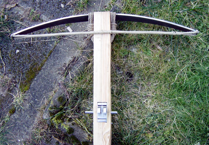

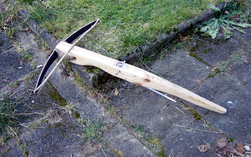

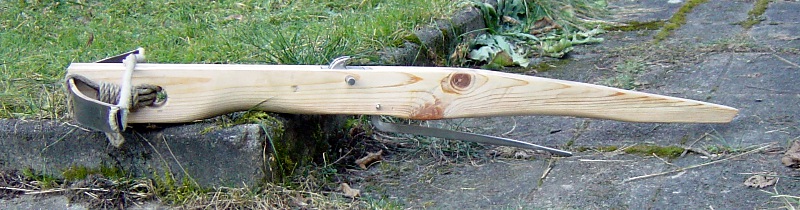

da irgendwie auf meinen Post keiner reagierte denk ich mal, daß er untergegangen ist???? Also hier ist mein Erstligswerk. Nicht vergessen dies ist nur ein Prototyp und richtig fertig ist die Armbrust auch noch nicht. Die Einbindung wird natürlich noch fachgerecht ausgeführt, Die Säule wird noch dunkel Lasiert (ja ja ist nur Kiefer, aber ich hatte nichts anderes schnell zur Hand) und bekommt noch verstärkende Seitenbleche, der Bogen bekommt noch ein wenig Kosmetik und eine Sicherheitsleine auf der Vorderseite, einen Fußbügel will ich auch noch anfertigen. Und bestimmt finde ich noch mehr.....
Ein paar Daten vielleicht.
Bogen: Blattfeder 50x6x700mm zu den Enden auf 30mm verjüngt bei 330mm Auszug (hab keine Ahnung welche Zugkraft aber mehr als 100kg sind sicher drin)
Die Säule ist ein wenig kräftiger in den Maßen als die in der Bauanleitung von Berwelf und knapp 1000mm lang
Ein einfaches einachsiges Schloss mit Rückhaltefeder für den Abzugsbügel.

Sicherlich werden aus diesem Holz viele, viele Stücke zum täglichen Gebrauch gefertigt, wie es auch ein großer weltumspannender Konzern in den Tarnfarben gelb/blau eindrucksvoll beweist. Aber mich dünkt, dass bei 100kg Zugkraft ein härteres Holz angebracht wäre. Innerhalb kürzester Zeit dürften Druckverformungen auftreten.
Bevor Du da also weitere Verbesserungen einfließen lässt, würde ich mich doch nach einem passenderen Stück Holz umsehen, selbst wenn es 'nur' Multiplex ist.
Ansonsten, schließe ich mich Haithabu an: Wenn Du schon ein Video gemacht hast, dann zeig uns mal, was das Stück so kann.

Ja, für die Erste ... ganz gut geworden.
Der Gesamteindruck ist in Ordnung.
Aber obwohl ich auch nicht der Armbrustspezialist bin, sind mir doch ein paar bedenkliche Details aufgefallen.
Das zu weiche Holz wurde ja schön erwähnt.

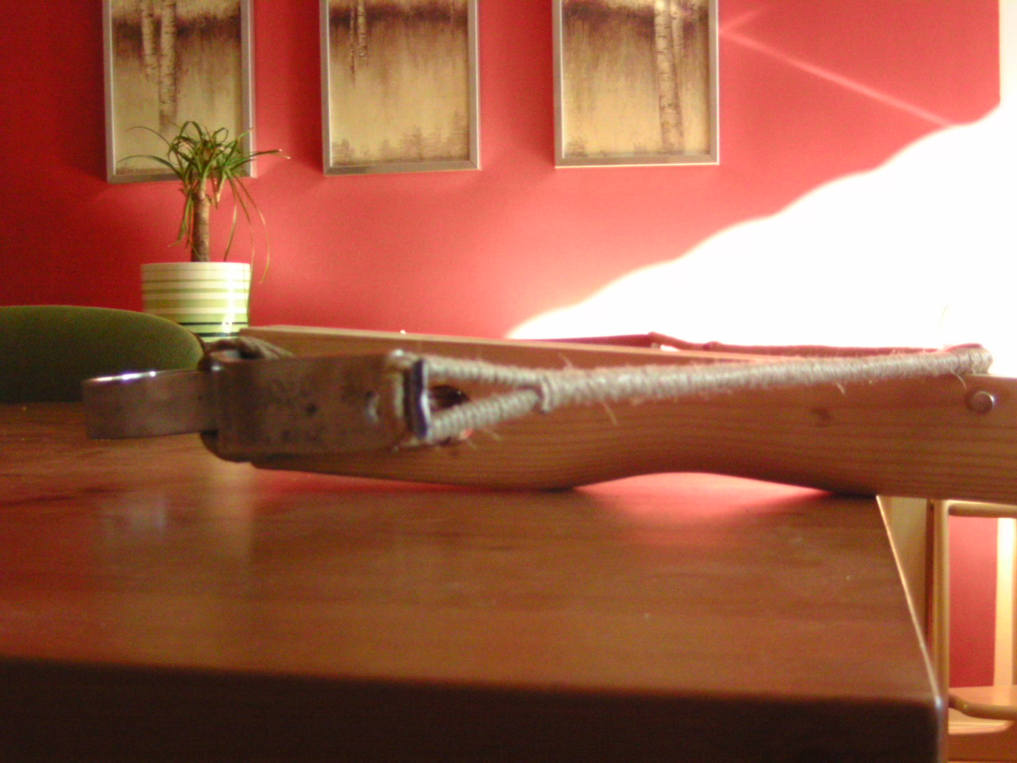

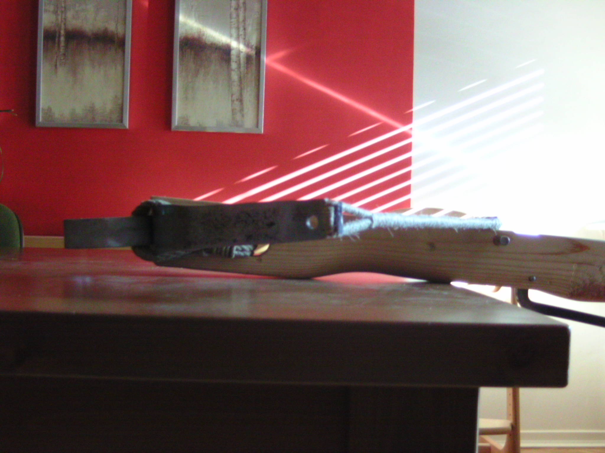

Die Bogendaumen schaun mir nicht sehr vertrauenserweckend aus.
Die Bilder sind zwar etwas zu klein, um genaueres erkennen zu können.
Aber mich deucht, daß da zu scharfe Kanten existieren und die Daumen evtl. zu kurz sind.
Die Nußfinger sehen auch ein wenig scharfkantig aus.
Der Bogen ist m.M.n. etwas zu wenig nach vorn gekippt. Im Vollauszug (in die Nuß eingehakt) müßte die Sehne genau in Bogenebene liegen. Tut sie das, oder zieht sie nach unten?
Mach mal ein paar Detailfotos von Nuß, Bogenenden und gespannt von der Seite.
Vielleicht täusch ich mich ja.

Sorry, aber Dein Bogen ist falsch in die Säule eingebaut. Wie ? Er ist rechtwinkelig zur Säule eingebaut. Deshalb schleift die Sehne über den Körper schon ab Nuss.
Normal wird der Bogen in einem Winkel von ~ 6 Grad eingebaut. Das verhindert, dass die Sehne den Bogen noch "oben" verzieht und dass sie freiläuft. Ich hoffe, ich habs verständlich geschrieben.
Bogenede

@ Bogenede. Ich hab mich an die Bauanleitung von Berwelf gehalten und die sahen da eine Neigung von 8 Grad vor. An die hab ich mich gehalten ^^. Man siehts auf den Fotos nicht so gut. Öööööh man siehs gar nicht. Vielleicht auf den Bildern in meinem ersten Auftritt hier (Gaaanz neu und so). Aber der Bogen steht schräg! Wie gesagt ich muss mal schauen, ob die Linie stimmt, wenn sie gespannt ist.....

Die leider sehr verbreitete Anleitung von Berwelf ist Mist!!!
Wie die Einbaulage eines Armbrustbogens ermittelt wird findest du im "Jahrbuch der Interessengemeinschaft historische Armbrust 2008"
Für ein Erstlingswerk ein gelungenes Stück.

Was mich an den Bildern des Erstlingswerks etwas irritiert, ist der extrem lange Auszug im Vergleich zur Bogenlänge. Ein 70cm Bogen (abzügl. der Sehnenlager) auf 33cm ausgezogen - das würde ich mich nicht trauen. Hier wäre ich jedenfalls vorsichtig. Das Ding soll ja niemanden um die Ohren fliegen.

@ Baumi. Richtig für mein Empfinden ist der Auszug wirklich groß, weshalb ich ja auf der Vorderseite ein (hmm wie nennt man das wohl?) Zopf? Sicherungsseil halt, anbringen möchte. Nach dem ersten Spannen hatte die Feder auch eine deutliche plastische Verformung, allerdings ohne Schaden zu nehmen. Seit dem ist sie so geblieben. Wenn ich wieder fit bin, dann prüfe ich den Bogen mit nem Ultraschallgerät um eventuelle Risse aufzuspüren. Klingt jetzt hochtrabend, aber ich hab den Vorzug in einer Berufsschule für Maschinenbau zu Arbeiten.
