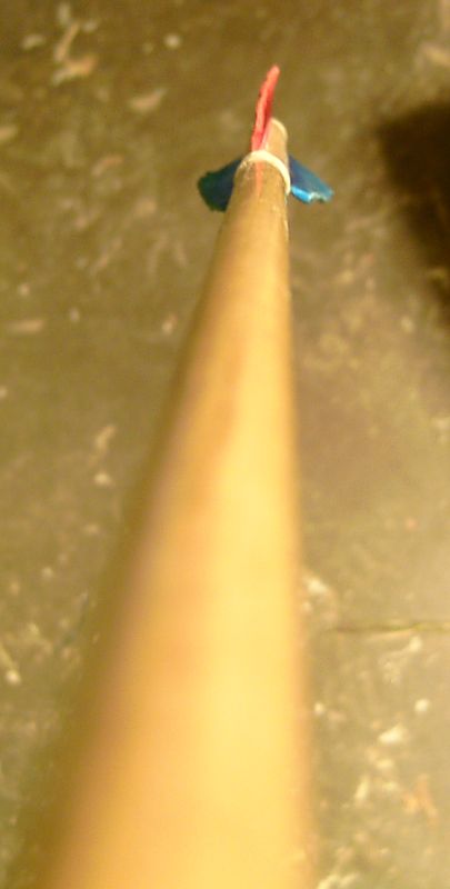

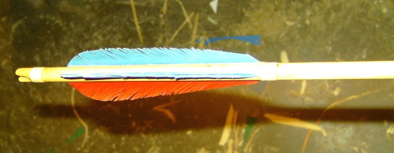

Oh, DAS müssen wir doch sofort ändern!Squid hat geschrieben:Aber einen "Ich-habe-2400-Schuss-überstanden" Pfeilveteran hab ich noch nie gesehen...
Darf ich vorstellen: Der Haudegen:
Der Pfeil ist ca. 10 Jahre alt, er hat nämlich noch die DICKE Federwicklung (Garnstärke), die ich nur die ersten Jahre verwendet habe.
Dieser Pfeiltyp ist der, den ich an häufigsten benutze.
Mal angenommen, ich hab den im Durchschnitt jede 2. Woche benutzt, sind das im Jahr 26 Mal.
Ich habe dabei im Durchschnitt jedes Mal 20 Passen geschossen, wären das im Jahr 520 Mal, oder
Wären in 10 Jahren somit rund 5200 Schüsse...!!
(Und selbst wenn er davon nur jedes 2. Mal dabei war, sind's immer noch 2600.... ^^)
Knie nieder, Ungläubiger....
