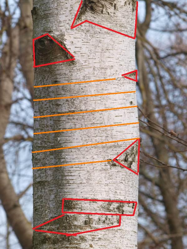

Der ein oder andere hat sicher schon mal mit dem Gedanken gespielt, seinem Bogen ein schönes Outfit aus Birkenrinde zu geben.
Skerm hat es mit seiner Papierbirke vorgemacht und auch ich hatte bei Erstellung des Zargalant-Bogens (8. Jhdt. Mongolei) mit einer neuen Technik Birkenrinde verwendet.
Zur Begrifflichkeit:
Man verwendet im Bogenbau von der Rinde (die hauptsächlich aus Bast, dem Korkkambium und der Borke besteht), nur die Korkkambiumschicht. Das ist die weiße Birkenrinde mit dem darunter liegenden korkigem Bereich, auch Birkenleder genannt. Noch weiter drunter liegt die poröse Bastschicht, die man nicht verwenden kann.
Es geht nun darum, das Birkenleder in großen Stücken möglichst einfach zu ernten bzw. vom gefällten Stamm zu trennen.
Dies geht jetzt im Frühjahr sehr leicht, während man im Sommer die komplette Rinde (mit Bastschicht) kochen muss, damit man das Birkenleder sauber getrennt bekommt. Griff eines Mongolenbogens mit flächiger Birkenleder-Ummantelung und am Wurfarm spiralige Ummantelung.

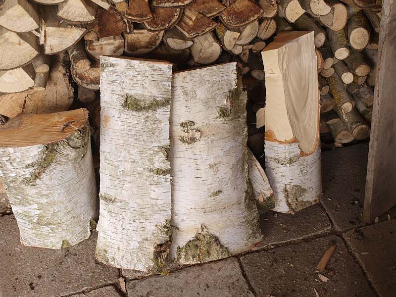

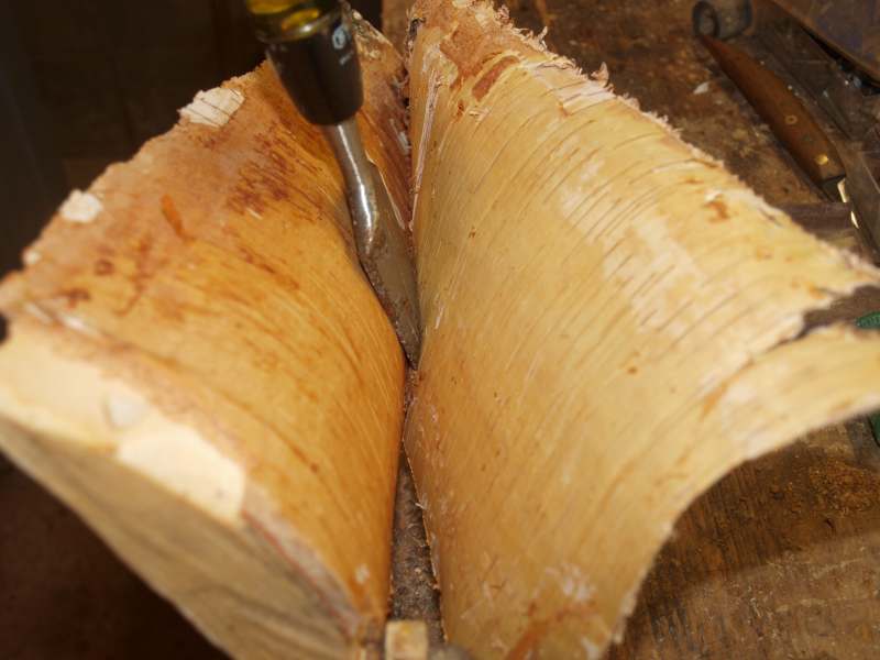

1. Birkenrinde ernten
Man suche sich entsprechende Stammstücke und spalte diejenigen Bereiche mit guter, flächiger Birkenlederbestückung ab. Nun sollte man nicht zu lange warten: Solange die Birke im Saft steht, reicht es auch, mit einem breiten Stechbeitel unter die Lederfraktion zu fahren und das Ganze vorsichtig abzuhebeln. Das geht ohne Klüpfel ode rHammer, nur sanft drücken. @Tscho: Berechtigte Frage, klare Antwort: nein! Wenn du dir mal einen verrottenden Birkenstamm anschaust: Das, was am Schluss noch übrig bleibt, ist dieses Birkenleder.
Das ist der pure Kork. Weinkorken (von der Korkeiche) sind ja auch über 100 Jahre haltbar und das sogar im Wein, nicht nur im Wasser. Versiegeln kannst du (mit Lack oder so), mußt du aber nicht.

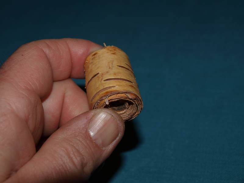

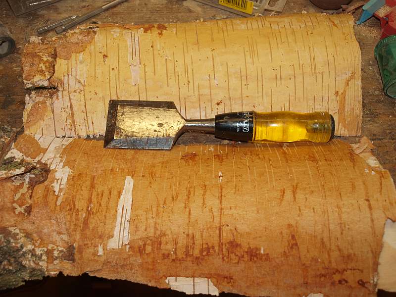

Das abgetrennte Birkenleder-Stück. Man schaut auf die Innenseite.
Hier das Birkenleder von außen, wie man es kennt. Das Leder hat die Eigenart sich einzurollen und zwar mit der Außenseite nach innen in die Rolle. Entsprechend sollte man auch verkleben. Im Gegensatz zur Papierbirke von Skerm hat man dann einen Bogen mit brauner Birkenlederfarbe statt weißer. Tatsächlich hat kaum einer der alten Reiterbogen, die ich bislang betrachten durfte, eine weiße Farbe. Dies wäre auch nicht sehr sinnvoll, denn die weiße Außenhaut schilfert schnell ab und darunter ist eh alles braun bzw. gelblich.

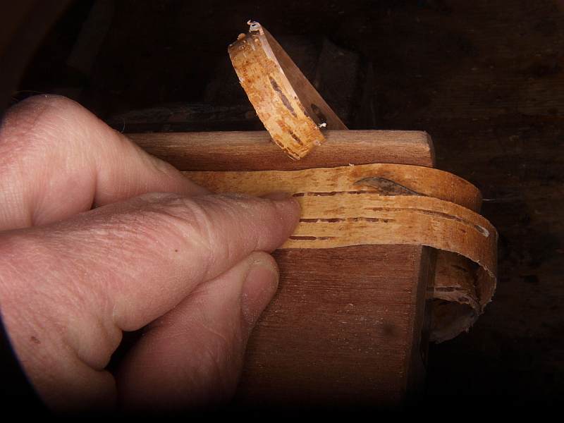

2. Birkenrinde weiter verarbeiten

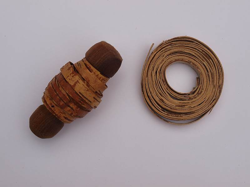

Wenn man Stücke für das flächige Belegen des Bogens benötigt, dann empfiehlt es sich, irgendwo am Stamm ein passendes Stück ohne Borke ausfindig zu machen und ab zu spalten.
Möchte man dagegen eine spiralige Wicklung anbringen, dann benötigt man lange Streifen, die man am besten von rund um den Stamm verlaufender glatter Rinde gewinnen kann. Ein Stamm von 30 cm Durchmesser ergibt dann ( Durchmesser mal Pi) rund 1 m lange Streifen. Um einen ganzen Wurfarm zu belegen, muss man dann stückeln. Doch davon später.
Ich habe mit der Kettensäge einfach runde Scheiben von 5-10 cm Höhe gesägt, die rundum einwandfreie Rinde besaßen. Diese Scheiben habe ich dann komplett gekocht (bei Ernte im Sommer) und konnte dann das Birkenleder abziehen.
Der abgezogene Streifen kann als Rolle beliebig lange gelagert oder gleich zurecht geschnitten werden.
@Yayci: Damit ist eine deiner Fragen beantwortet, weiter geht es im nächsten Post.
Für spiralige Wicklungen der Rinde am Bogen kann man die noch weiche und elastische Rinde schon zuschneiden. Dazu eignet sich eine Schneidlade.
viewtopic.php?f=67&t=15811
Auf der zu klebenden Seite (in der Regel die weiße Außenseite) kann man dieses Band noch beschleifen, am besten auf der Rolle vom Bandschleifer.
Zur Lagerung wickelt man das Birkenlederband auf ein Wickelholz oder formt eine Rolle. Das trockene Birkenleder läßt sich beliebig lange lagern. Bei der späteren Verwendung muss es wieder geschmeidig gemacht werden. Dies geschieht durch kochen.

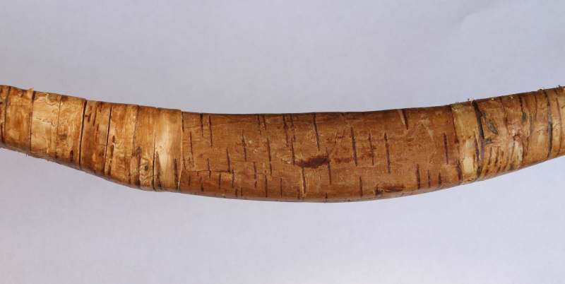

Der Durchbruch kam mit der Untersuchung der Mongolenbogen:
Der Jargalantbogen hat eine spiralige Wicklung, Innenseite nach außen (S. 183)
Der Bogen von Cagaan Chad ist flächig belegt, mit schräg gewonnenen Stücken, Innenseite nach außen (S. 331 im Museumskatalog). An den beschädigten Stellen sieht man, wie auch dort das Birkenleder in Teilen abschilfert (S. 218).
Beide Bogen haben die komplette Birkenlederschicht drauf in einer Stärke von 1-1,5 mm, teilweise beschliffen. Also habe ich das auch so versucht und bin nun schlauer.

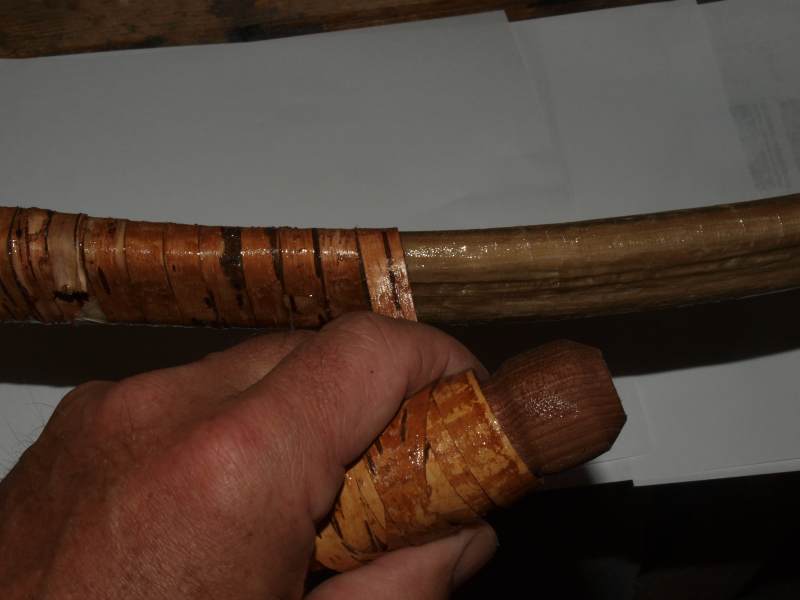

3. Birkenlederstreifen spiralig aufziehen
Eine Besonderheit beim Jargalantbogen war die Abdeckung mit spiralig aufgewickelten Birkenlederstreifen.
Dazu sind folgende Schritte nötig:
1. Die eingelagerten und geschnittenen Streifen (s.o.) kochen und auf ein Abrollholz wickeln
2. Bis zur Verarbeitung kann man diesen Streifen in Wasser legen
3. Den Kompositbogen satt zweimal mit warmen Hautleim einpinseln
4. Den Streifen spiralig aufwickeln und dazu vorher auch den Birenlederstreifen sukzessive an der innenseite mit Hautleim bepinseln oder aber: Das ganze Bündel in Hautleim einlegen (alles eine klebrige Sache).
5. Da das Birkenrindenstück nicht ausreicht für einen ganzen Wurfarm, muss gestückelt werden: Zu verbindenede Enden anschärfen, übereinanderlegen, mit Stecknadel fixieren und spter mit dem Gummizug festhalten
6. Nach dem Aufwickeln alles mit der HLP erwärmen, an-gelieren lassen und..
7.mit dem Hosengummi auf Stoß umwickeln, damit alles schön straff anliegt
8. Wenn alles trocken ist, sollte man den ganzen Bogen noch mit einem scharfen 120er Papier überschleifen

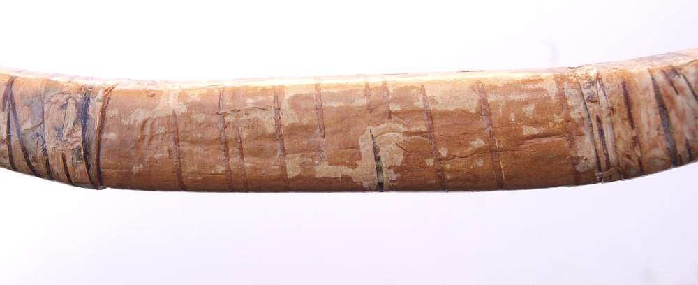

4. Birkenleder am Bogen

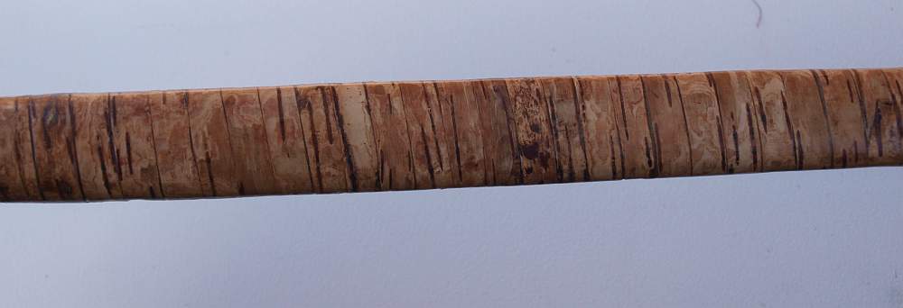

Der fertige Belag in der Nahaufnahme, spiralig gewickelt
Der fertige Belag in der Nahaufnahme, flächig geklebt
Man kann den Belag überschleifen und lackieren oder einfach so lassen. Haltbarkeit im trockenen Klima: rund 1200 Jahre.
Test bei Nässe:
Ich habe ein Stück Compositbogen unbehandelt eine Stunde in einen Eimer Wasser gelegt und als Vergleich ein mit Birkenleder umwickeltes Teil. Das umwickelte Teil zeigte an den Nähten herausgequollenen Leim, war aber nach ein paar Tagen des Trocknens wieder gebrauchsfertig: Die Umwicklung schützt nicht nur, sondern hält auch verquollene Sehnenfasern zusammen.
Das nicht umwickelte Wurfarmstück war völlig aus dem Leim und mußte entsorgt werden.
