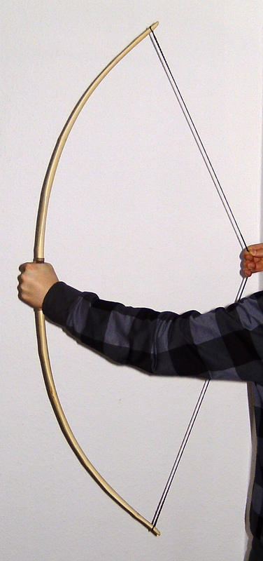

Wurfarme Daumenbreit
osage Recurve ca 25# bei 25" noch ohne finish / feinschliff

@acker: jepp, schon nahe dran wie ich es gedacht hab!
Die Recurves sind aber vmtl. starr - aus Vollholz geht es kaum anders - und genau da läge der Vorteil der Laminatbauweise - die kriegt man dann arbeitend hin und kann ihn kürzer und ohne "Ballast" an den Enden machen.
Und der Gedanke weiter war: WENN schon Laminat, dann auch gleich ein leichteres Holz - zur Gewichtsreduzierung...
Daher Eiben-Bauch.
Aber sehr schön sonst!

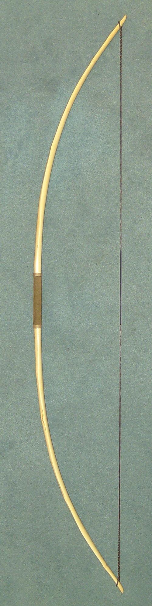

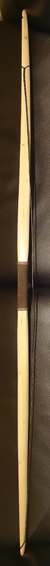

Beiträge: 22795
Hat Dank erhalten: 235 Mal
Re: Neuer Bogen!
Hier ein Flieder-Beispiel:
Technische Details:
Gesamtlänge: 1,20 m
Effektive Länge: 1,17 m
32#@24"
Abmessungen
oberer WA:
max b= 2,7 d= 1,5
min b= 1,3 d= 0,95
unterer WA:
max b= 2,8 d= 1,4
min b= 1,4 d= 0,9
Grifflage mittig, leicht mitbiegend
Chirion
