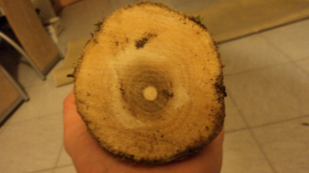

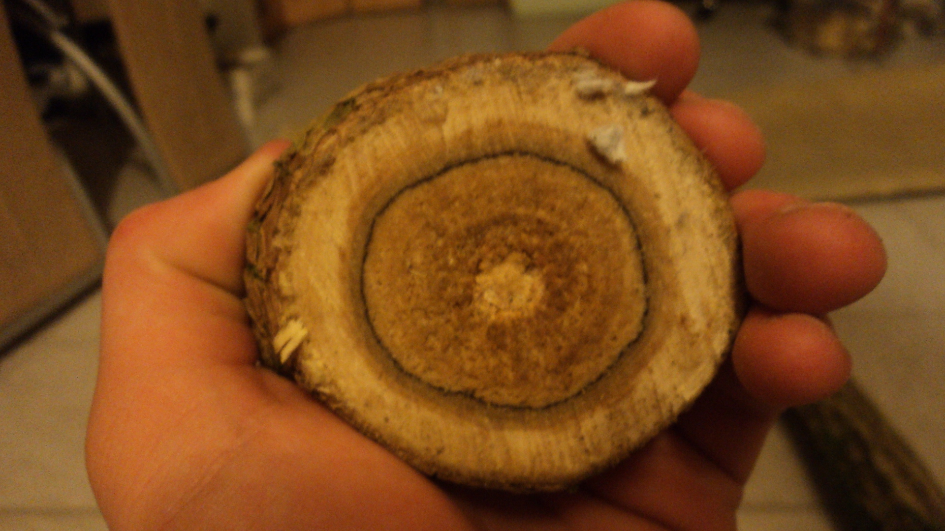

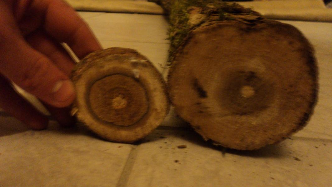

Guten Abend,
ich hab heute 2 Holunderstämme gefällt und zwei völlig verschiedene Querschnitte erhalten.
Blacksmith77K hat geschrieben:Roter Holunder ist um den Markkanal meist dunkeler gefärbt.
Hast du das so gemeint?:
wenn ja,dann müsste das roter Holunder sein
Und das müsste der Schwarze sein:
Hier nochmal beide zusammen:
Ich weiß das die Bilder nicht der Hammer sind, aber ich glaube es ist zu erkennen was man erkennen soll: der rote Holunder hat eine dunkle Umrandung. Allerdings kann man nicht sehen das der schwarze Holunder einen weißeren Mark hat als der rote. Ich werde deshalb morgen bei Tageslicht neue Fotos reinstellen.
Beiträge: 10952
Re: Wie unterscheide ich den Roten Holunder vom Schwarzen?
Scheinen beide schwarzer Hollunder zu sein, wobei der obere nach Gammellunder aussieht ;)
_Mongole_
Beitrag von _Mongole_ »
jaaa... sein "Kernholz" ist wirklich morsch. Aber ich dachte genau das ist die Eigenschaft von roten Holunder. Hat vielleicht jemand ein Bild vom roten Holunder damit ich den Unterschied erkenne wenn es so weit ist?

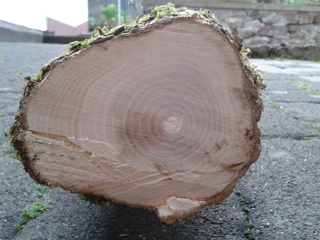

Mandos
Beiträge: 2093
Beitrag von Mandos »
Schwarzer Holunder:
Beiträge: 22627
Hat Dank erhalten: 175 Mal
Wie geschaffen für's Wiki... 8)
Jörg
Beiträge: 11
Registriert: 25.10.2010, 18:12
Beitrag von Jörg »
Mal interessehalber, wo würdet Ihr in dem Bild von Mandos einen Flachbogen legen ?
